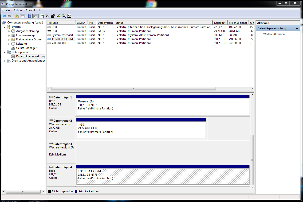

Hab ein paar Screenshots gemacht:

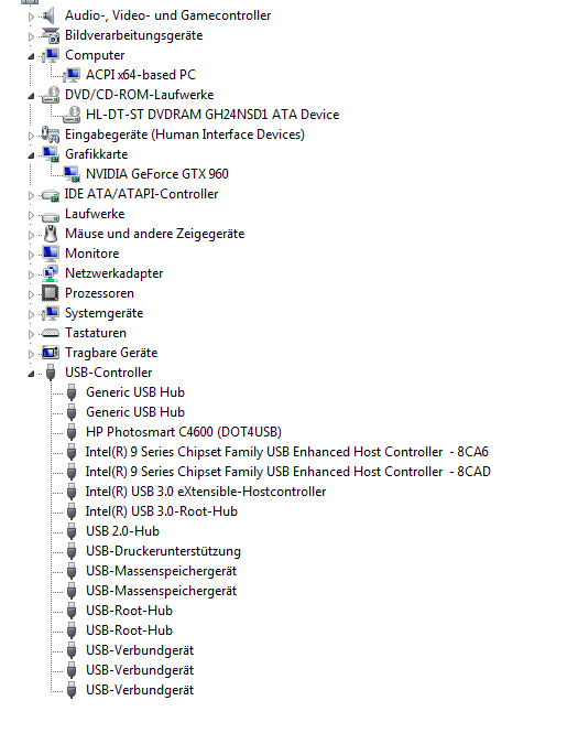

Bitte um Auflistung deiner Hardware. Ich vermute sehr stark, dass du ein Gerät auch mit USB 3.0 hast. Das funktioniert dann aber mit <Win10 auch bei USB 2.0 (wegen Controller) nur mit aufwendiger Treiberinstallation. Da würde ich das Installieren von Win10 sehr ans Herz legen _ kannst noch immer kostenlos über Media Creation Tool von MS durchführen.

Hardware der Laptops kann ich später hochladen falls nötig. Ich weiß nicht, ob die überhaupt USB 3.0 haben.

Ja, du hast USB 3.0 Anschlüsse. Damit wirst du mit alle USB Anschlüssen (auch USB 2.0) unter Win7 Probleme haben. Und natürlch, wenn die Platte auf einem TV formatiert wurde, wirst du sie nur ebendort (Schutz der Filmindustrie) verwenden können.

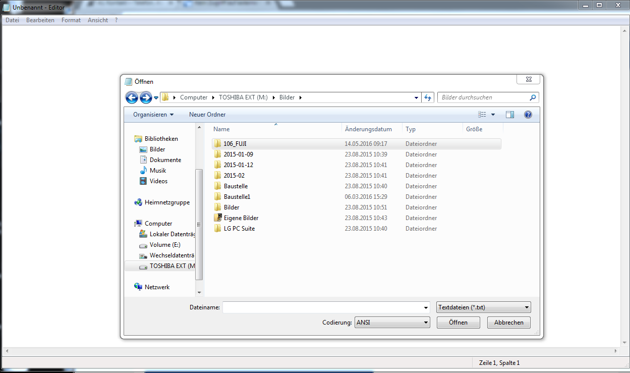

Starte mal Notepad mit Adminrechten, stelle den Filter auf alle Dateien anzeigen und schaue nach was Du dann siehst.
Für mich sieht das einfach "nur" nach einem NTFS Rechteproblem aus ;)

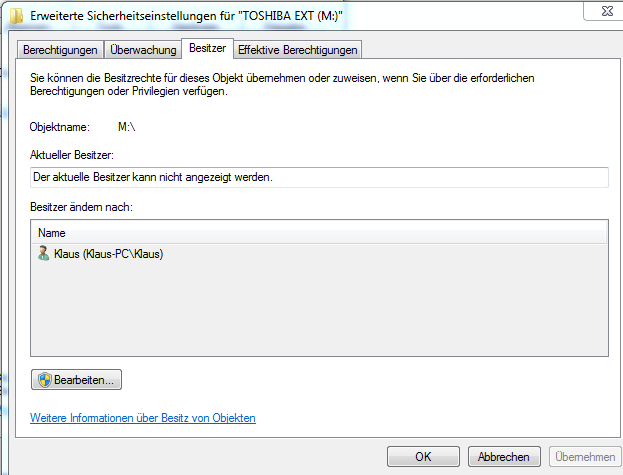

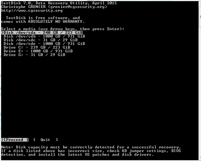

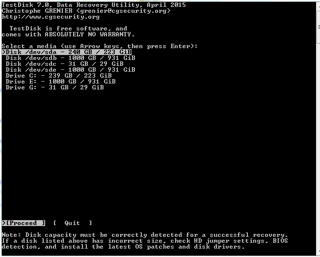

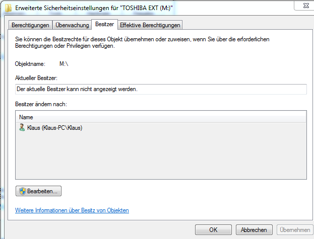

Schau mal unter Eigenschaften der Festplatte - Sicherheit - Erweitert - Besitzer, oder probier mal ob diverse Rettungstools wie z.b. Recuva (oder z.b. Testdisk) die Dateien noch erkennen/finden.
Testdisk zeigt die Platte nicht an
Benutzereinstellungen

Im Startmenü notepad suchen. Rechtsklick, als Administrator ausführen und bestätigen/Passwort eingeben.
Dann über den Datei öffnen Dialog auf die Festplatte zugreifen. Wenn es klappt, liegt es an den Rechten.
Der Trick ist dabei ist, eine Explorerähnliche Oberfläche zu bekommen. Geht mit Notepad am einfachsten. Den Explorer selbst bekommt man nur schwer mit Adminrechten auf.
Mach mal bitte ein Screenshot vom Register Berechtigungen.

Was sagt die Datenträgerverwaltung?
Hab den Screenshot im ersten Post schon hochgeladen. Oder soll ich was anderes suchen?
Zugriff ist da, aber ich kann keine Datei (wohl aufgrund des falschen Formates) öffnen.
Das sieht doch schon mal gut aus ;)
Stell unten Rechts auf alle Dateien (*.*). Dann einen der Ordner öffnen, Rechts(!)klick und öffnen. Nicht auswählen oder Doppelklick. Geht dann z.B. das Bild ohne Probleme auf dann dürften die NTFS Berechtigungen nicht mehr passen.
Reaktionen: InhaltDerNacht
Ja klasse. Bilder gehen auf. :jumpin:
