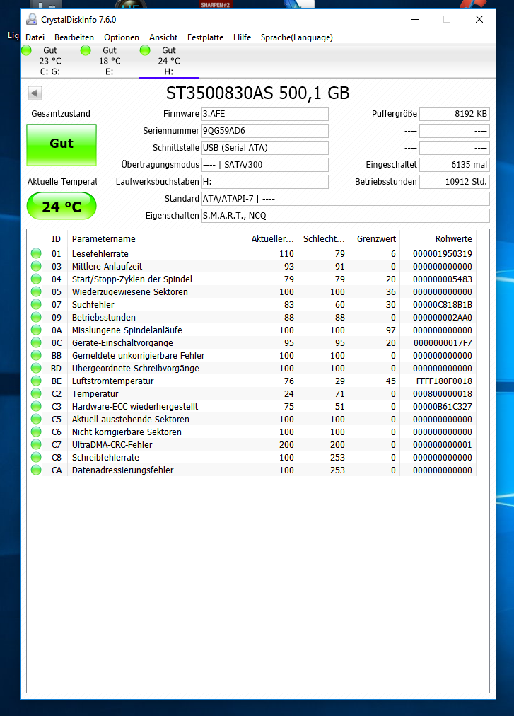

Ich habe mit RECUVA die Festplatte mal gescant, und nun kommt der Witz: Da wurden Daten gefunden, die eigentlich auf einer anderen Festplatte (auch über USB angeschlossen) gespeichert sind. Mir ein vollkommenes Rätsel. Nur die eben tatsächlich auf der Platte befindlichen Daten wurden nicht angezeigt. Wie gewünscht habe ich einen Sreenshot von Christaldiskinfo gemacht.
Ich weiß nur nicht, wie ich diesen hier einfügen soll.
Die Lesefehler erscheinen mir unrealistisch hoch. Wenn die wahr sind, dann wäre die HDD schon 3x tot. Aber vielleicht hat jemand Infos darüber.
1 CRC Fehler hast du, bei den Betriebsstunden aber nicht schlimm, sollten nur nicht mehr werden, dann SATA Kabel tauschen.
Ich würde die Platte als in Ordnung ansehen. Dein Problem ist wahrscheinlich tatsächlich, dass sich, warum auch immer, die Partition verabschiedet hat.
Bei Recuva, keine Ahnung. Stellt natürlich alles wieder her, auch schon bereits gelöschte Sachen. Sonst klemm die andere USB mal ab.
Es gibt keinen einzigen Lesefehler! Bei Seagate sind die Rohwerte der Attribute Seek Error Rate, Raw Read Error Rate und Hardware ECC Recovered nicht einfache Zählerstände der Fehler, sondern enthalten die Fehlerzähler nur in den 2 höchsten Bytes (die linken 4 Stellen bei hexadezimaler Anzeige der Rohwert in CrystalDiskInfo) und die rechten 8 Stellen (4 Byte) sind der Zähler der Vorgänge dar. Die Ermittlung der Aktuellen Werte funktioniert mehr oder weniger für diese Attribute nach dieser Formel für die Suchfehler:
Wie man sieht, muss auch erst eine bestimmten Anzahl von Vorgängen erfolgt sein, bevor der Aktuelle Wert überhaupt errechnet wird, ist diese Anzahl erreicht fällt er und steigt dann wieder, sofern es nicht keine/nicht zu häufig Fehler gibt.
