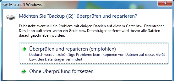

jedes mal wenn ich meine externe Festplatte anschließe kommt die wunderbare Meldung die wohl jeder kennt:
Gestern dachte ich mir "Ach komm du hast Zeit, lass mal über Nacht laufen". Ich weiß, dass das bei 2TB lange dauern kann. Als ich schlafen ging war es immerhin schon bei der Hälfte und als ich aufwachte: Immernoch die Hälfte!
Scheinbar hatte sich das ganze aufgehangen und ich hatte die sehr kluge Idee das ganze abzubrechen....
Nicht klug, seitdem kann ich auf die Festplatte nicht mehr zugreifen. Testdisk erkennt die Platte und die Partition die angelegt ist korrekt (ist nur eine). Auch alle Dateien und Ordner kann ich über Testdisk sehen. Allerdings steige ich trotz der tollen Anleitung hier aus dem Forum nicht so ganz durch das Programm durch. Kann mich jemand an die Hand nehmen und Schritt für Schritt vorgehen? Danke.
