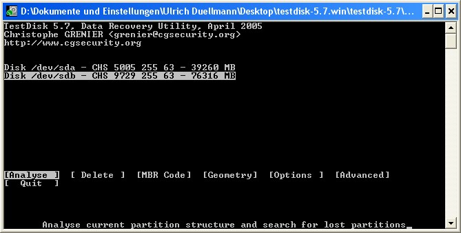

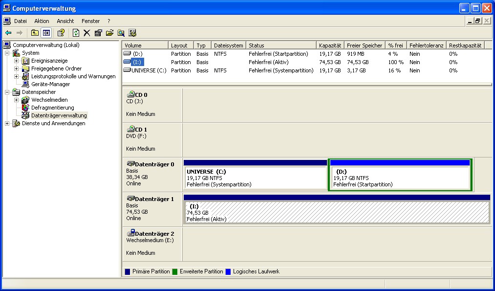

Hallo Fiona,
vielleicht kannst Du mir helfen, folgendes Problem zu lösen:

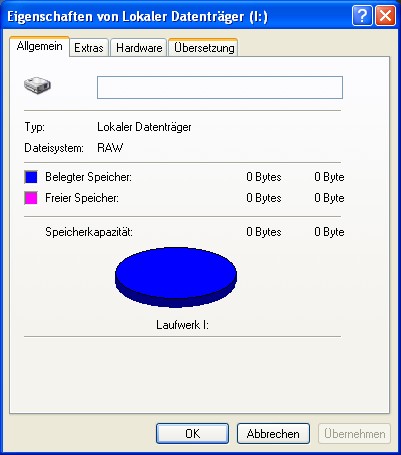

Ich kann leider seit kurzem nicht mehr auf meine zweite Festplatte (Laufwerk I/80 GB) zugreifen und bekomme folgende Fehlermeldung:
"Auf I:\kann nicht zugriffen werden.
Die Datenträgerstrukur ist beschädigt und nicht lesbar."
Wenn ich mir die Eigenschaften des Laufwerkes I anschaue, bekomme ich den Hinweis, dass das Dateisystem mit "RAW" gekennzeichnet ist. Allerdings war das Laufwerk I zuvor in "NTSF" formartiert. Dieses Format wird auch nach der Analyse mit dem Programm "TestDisk" angezeigt.
Was muss ich tun, um wieder Zugriff auf meine Daten zu bekommen?
Ich benutze folgendes System:
Microsoft Windows XP Home Edition (Service Pack 2)
AMD Athlon XP 2600+ (1,92 GHz, 1,25 GB RAM)
Grafikkarte NVIDIA GeForce4 Ti4200
Festplatte 1 40 GB (2 Partitionen bzw. Laufwerke C und D)
Festplatte 2 80 GB (1 Partition bzw. Laufwerk I)
Zur Erläuterung habe ich einige Screenshots angefertigt.
Ich hoffe, Du kannst mir helfen!
Gruß,
Ulrich

Gehe bitte mal auf Save und sichere die Struktur.
Testdisk geht dann automatisch zum nächsten Screen
Setze mir anschließend auch nochmal einen Screenshot.
Anhand dieses Screens kann man ganz unten in der letzten Zeile ablesen ob ein Fehler mit dem Bootsektor vorliegt oder ob der in Ordnung ist.
Die Partition wird jetzt im Moment als primär aktiv angezeigt.
Wenn du von der nicht bootest, kannst du die mit dem Pfeil (links und rechts) auf nur primär P setzen.

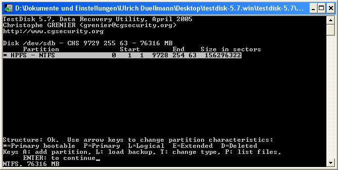

Habe jetzt den Save durchgeführt.
Außerdem habe ich den Status der Partition in "P"abgeändert.
Hiervon habe ich einen neuen Screenshot erstellt.

Der Bootsektor wird richtig erkannt.
Ist die Meldung in der letzten Zeile;
NTFS, 76316 MB
Auch die Festplatten und Partitionsgeometrie passt.
Sieht daher nach einem Problem mit dem Dateisystem aus.
Dann würde nur Datenrettungssoftware helfen (Empfehlung kommt dann).

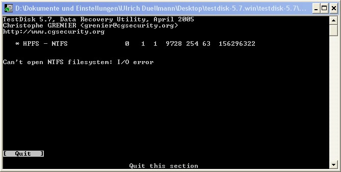

Drücke auch mal die Taste P (List Files).
Dort werden normalerweise die Daten angezeigt.
Wenn dort eine Fehlermeldung kommt wie;
- Can't open NTFS filesystem: I/O error
- Can't open NTFS filesystem: invalid argument
Ist es eher ein Hinweis auf ein defektes Dateisystem (zurück kommst du wenn du q drückst).
Der Bootsektor wird ja richtig angezeigt.
Teile es mal mit.
Bestätige trotzdem dann mit Enter.

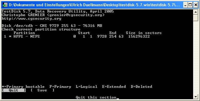

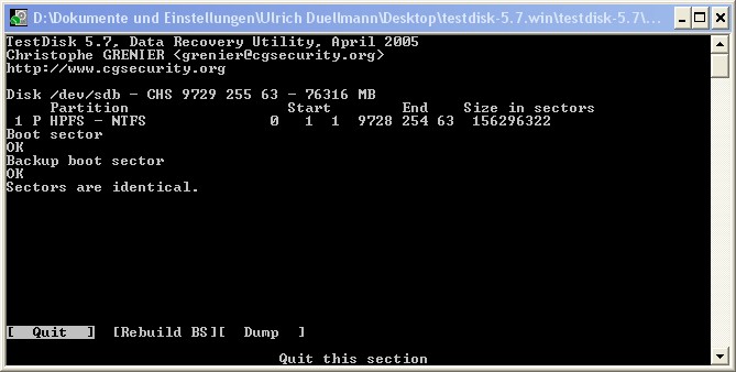

Hallo Fiona,
vielen Dank vorab für deine ausführliche Antwort.
Ich habe die von dir vorgeschlagenen Analyseschritte mit TestDisk durchgeführt.
Zuvor habe ich allerdings den Status "*=Primary bottable" in "P=Primary" abgeändert und mit "Write" überschrieben.
Folgende Ergebnisse bekomme ich nun:
1a. Durchführen der "Analyse" (s. TestDisk_01.jpg):
"No partition is bootable"
1b. Danach Ausstieg mit "Quit" (s. TestDisk_02.jpg):
Partitionscharakteristika werden jetzt wieder mit "*=primary bootable" ausgewiesen
1c. Ausführen von "P: list files" (s. TestDisk_03.jpg):
"Can´t open NTFS filesystem: I/O error"
und anschließend mit "Quit" verlassen und "Enter: to continue" und "Quit" bestätigen.
2. Ausführen von "Advanced" und "boot" bestätigen (s. TestDisk_04.jpg):
"Boot sector
OK
Backup boot sector
OK
Sectors are identical"
Ich hoffe, dass die durchgeführten Schritte nachvollziehbar sind!
Bitte teile mir nochmals mit, ob ich eine Datenrettungssoftware einsetzen soll.
Vielen Dank im Voraus.
Viele Grüße
Ulrich
