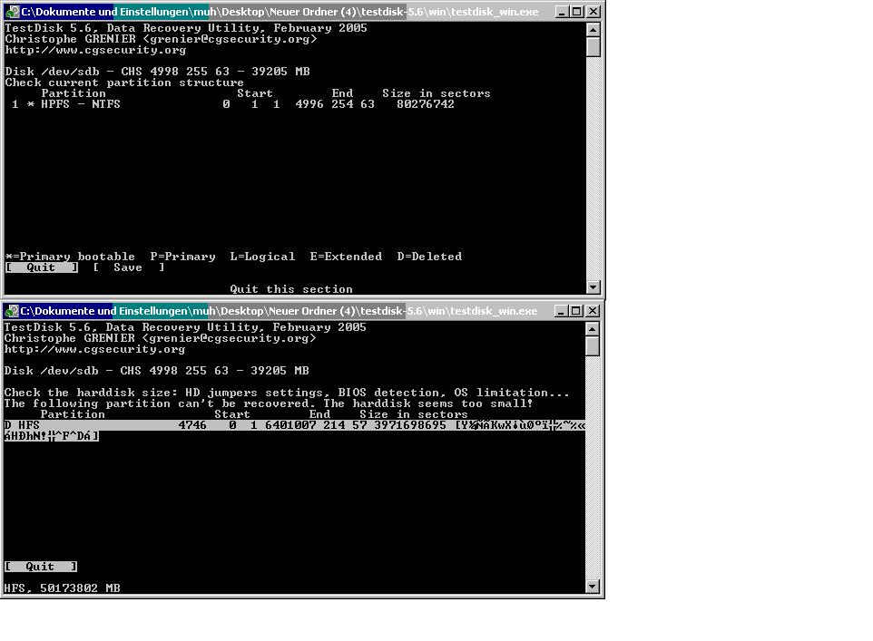

hab mal screenshots davon gemacht.vielleicht kannst was damit anfangen.

Hast ja recht, deine 40 GB Festplatte wird richtig angezeigt! :rolleyes:
Bei dir ist es wahrscheinlich was anderes.
Testdisk zeigt Moment nur unleserliche Zeichen und eine astronomische Größe.
Daher das Problem
Außerdem wird das Dateisystem als HFS (Hirarchical File System = Macintosh-spezifisch) angezeigt.
Ich habe diesbezüglich schon etwas beobachtet.
HFS wurde in der Version von Testdisk 5.6 integriert.
Seitdem hatte ich das Problem bereits öfters gesehen.

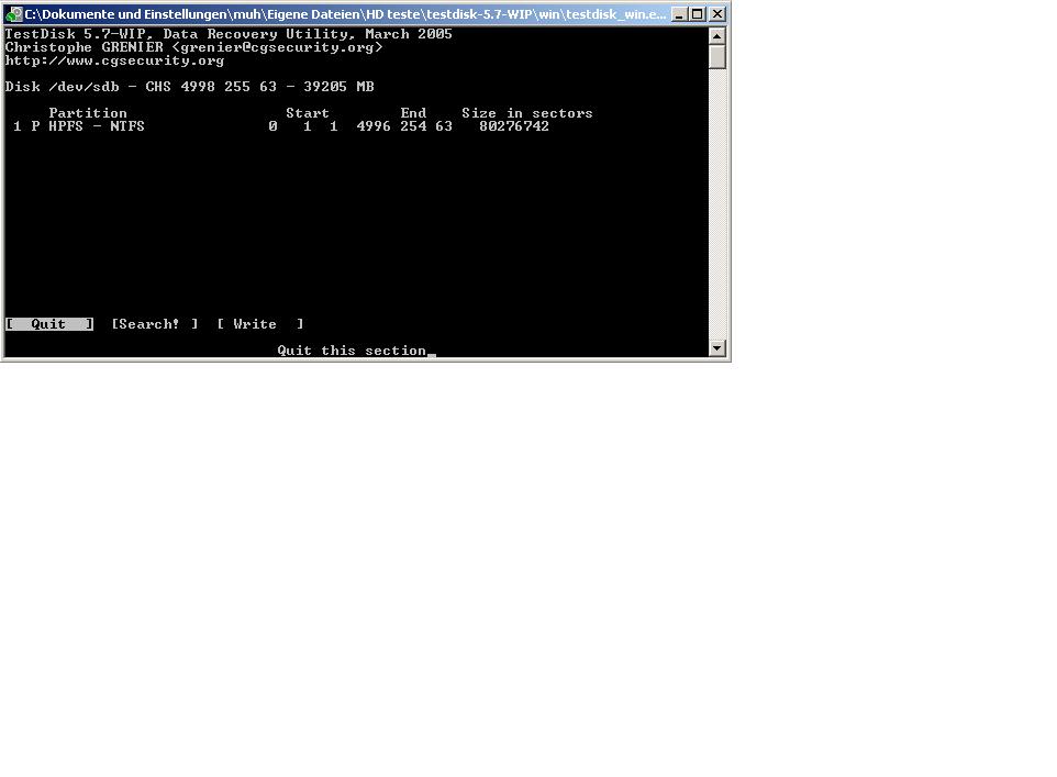

also hab mir die neue Beta gesaugt wie du meintest und nochmal scannen lassen.wie es scheint hat er nun keine probleme mehr :)
siehe bild
Nun..was soll ich als nächstes machen?(bin da lieber etwas vorsichtiger) ^^
grüsse fafnir

Gut die wird jetzt richtig angezeigt.
Wenn es keine Systempartition und bootfähig ist, kannst du die mit dem Pfeil (links u. rechts) auf P (nur primär) setzen.
Bestätige dann bitte mit Enter und setze mir einen Screenshot.
Gruß Fiona

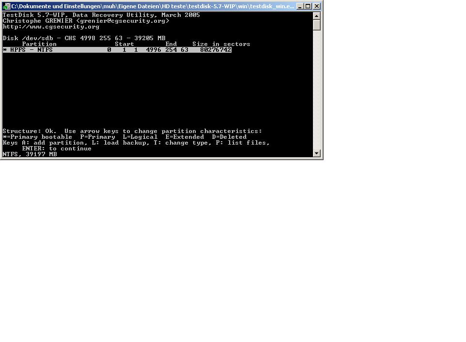

okay.. also..auf P und screen
Gehe bitte auf Write und bestätige mit Enter und y.
Beende Testdisk jeweils mit Quit.
Starte Windows neu und überprüfe das Ergebnis.
Bitte bedenke das Testdisk nur den MBR und die Partitionstabelle repariert.
Auch die Möglichkeit einer Bootsektorreparatur gibt es.
Der wurde bei dir in Ordnung angezeigt.
Testdisk ist aber nicht in der Lage ein Dateisystem bei NTFS die Masterdateitabelle zu reparieren.
Daher besteht bei einem Fehler im Dateisystem die Möglichkeit, das die unformatiert erscheint oder das bei einem Fehler (oft E/A Ausgabefehler) du auf die Festplatte nicht zugreifen kannst.
Teile es dann mit.
