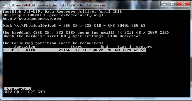

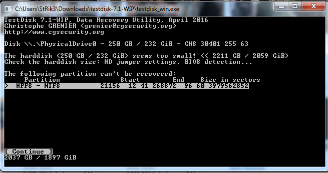

Mit TestDisk habe ich die Festplatte analysiert.

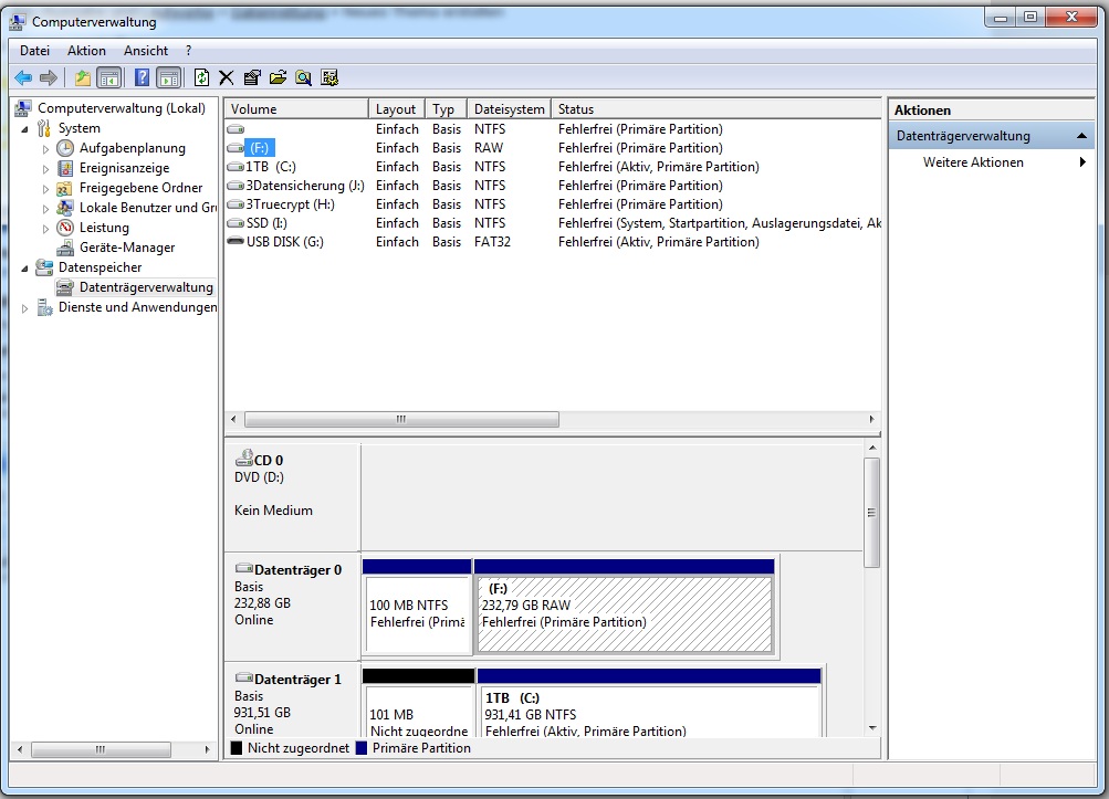

Wie es aussieht hast du beim Win-Setup die Platte 0 mit der SSD verwechselt, die Partition gelöscht und das Setup begonnen.
Daher die Systempartition auf Platte 0 (F: )

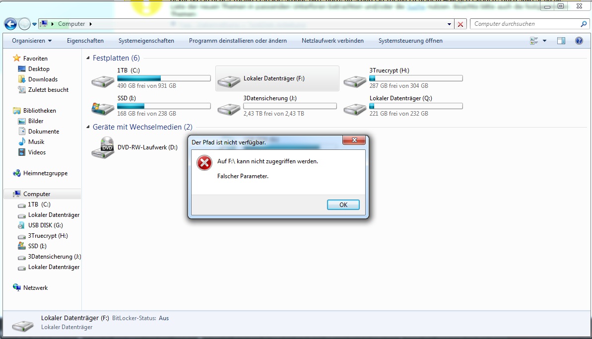

Jedoch kann ich auf F nicht zugreifen um ALLE meine Daten zu sichern.

Ich frage nur, weil das halt sehr komisch aussieht mit den 2TB die erwartet werden bei der F: Partition aber die Platte nur 250GB hat. Deshalb hätte ich jetzt gedacht, dass da vll mit einem Image gearbeitet wurde.

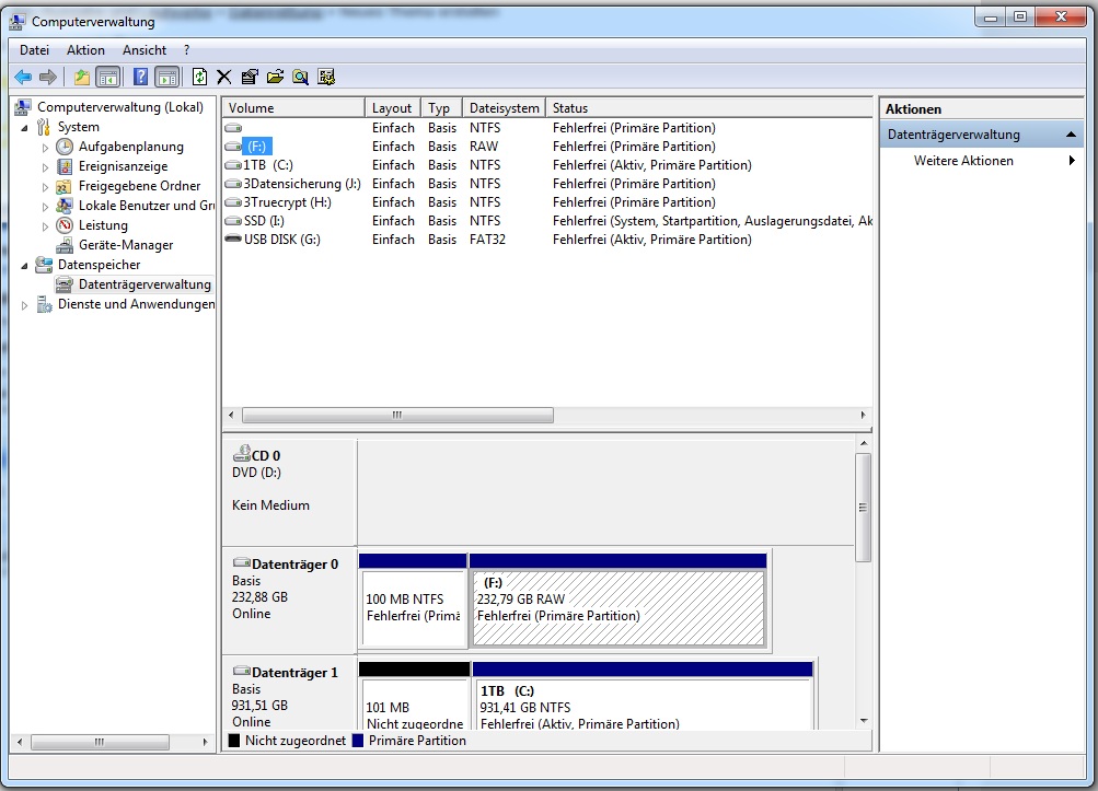

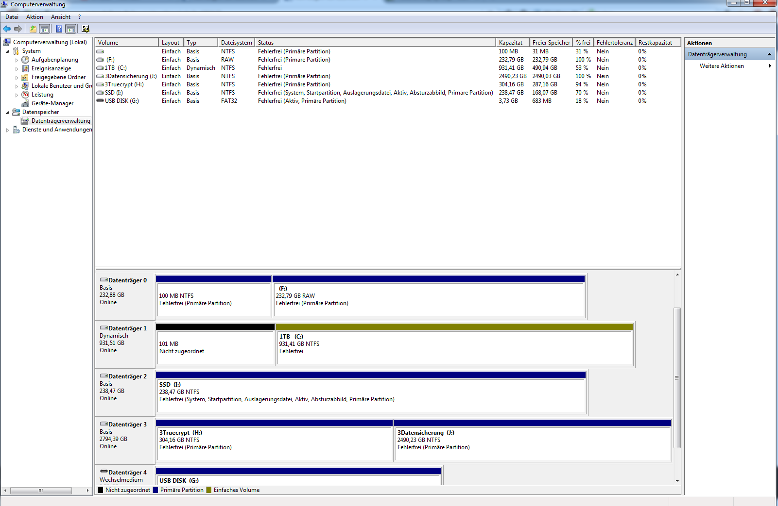

Screenshot von der graphischen Anzeige der Platten unten wäre auch hilfreich. Dann würde man sehen wie und was da jetzt wo drauf liegt an Systemdateien
Tja, alles was ich aus deinen Bildern sehen kann ist ,
das auf Platte 0 (F) ein Win-Setup angelegt wurde (Systempartition)
Warum der Rest primär aber RAW ist???
Die Platte 0 (F) hat doch nur 250GB, oder?
Das ist echt komisch.

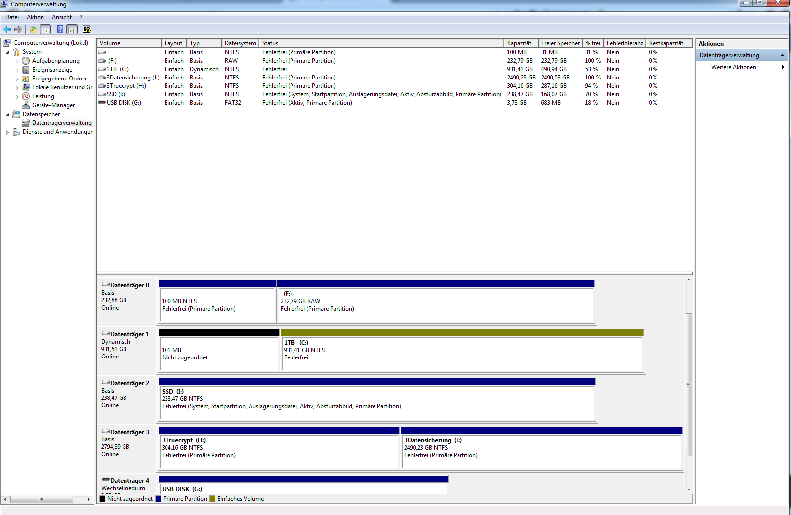

Ich habe von der 3TB Festplatte ein Teil als ein neues LW eingerichtet (300GB) für Wichtige Dokumente.
Jedoch bin ich mir ziemlich sicher das ich mit TestDisk Laufwerk F gescannt habe und nicht die 3TB Festplatte

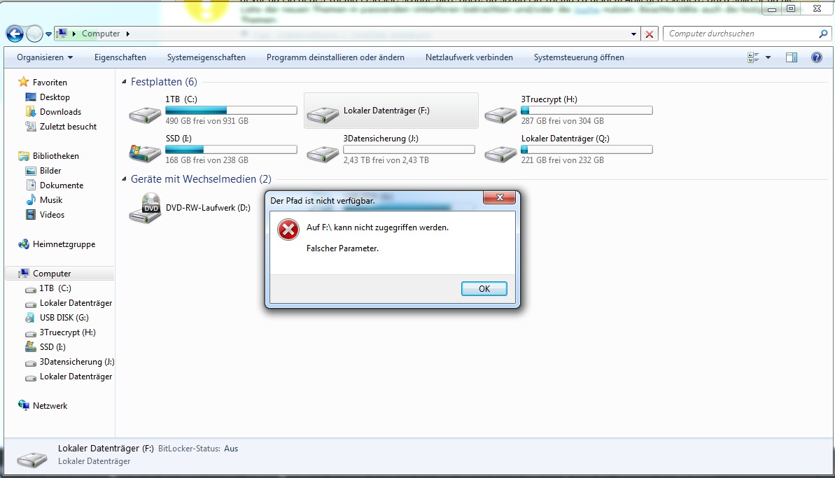

hast du auch. Aber die Partitionsgröße stimmt nicht mit der HDD Kapazität überein (250GB vs 2TB). Deshalb kann testdisk da natürlich nichts ausrichten. Irgendwie hast du die Partitionsstruktur zerschoßen.
..dafür spricht auch der 2. Screen. (Falscher parameter)

Check mal mit CrystalDiskInfo deine Platten und mach Screens

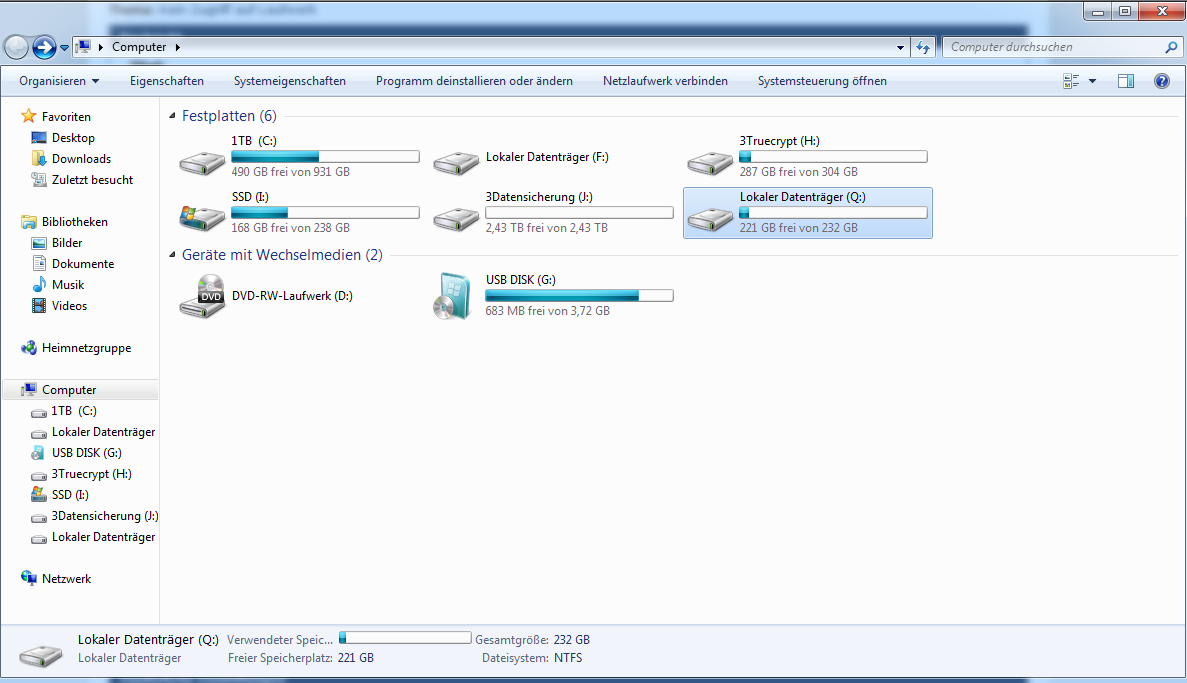

Ich glaube ich weiß wieso die Festplatte nun RAW ist.
Ich habe dieses Laufwerk mit Truecrypt verschlüsselt.

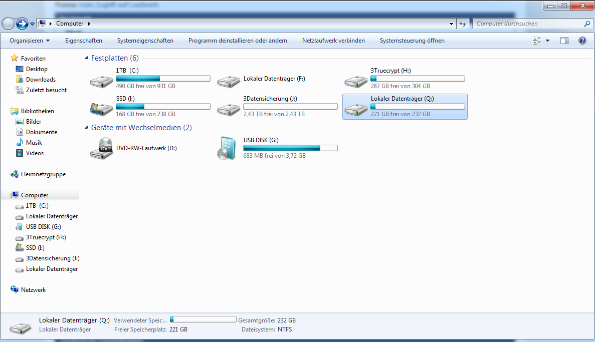

Wenn ich es mounte müsste es Laufwerk F sein, welches gebootet wurde als Laufwerk Q. (Anhand dem Verfübaren/Verbrauchten Speicher).
Jedoch ist das Laufwerk leer obwohl ein Teil des Speichers belegt ist. Und Laufwerk F verschwindet nicht aus Windows

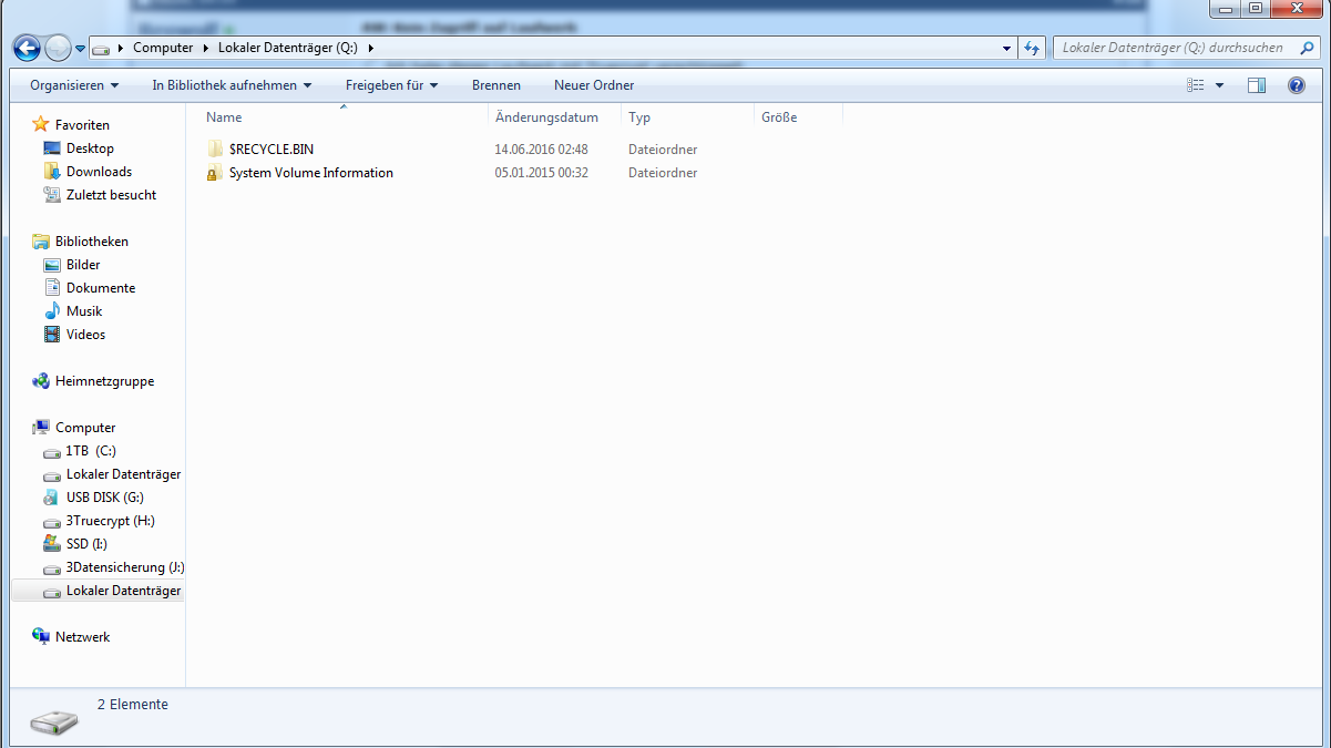

Irgendwie hast du da eine Systempartition draufgeschafft und dann war Essig mit Truecrypt.
Das erklärt auch das RAW.

Wenn die verschlüsselte Partition einen Buchstaben hat, dann wird sie eben auch in Windows angezeigt und man kann aber nicht darauf zu greifen. Ganz normal. Kannst ja in der Datenträgerverwaltung zuweisen, dass diese keinen Buchstaben hat. Dann kannst trotzdem mounten und im Explorer wird dann nur Q: angezeigt und F: nicht.

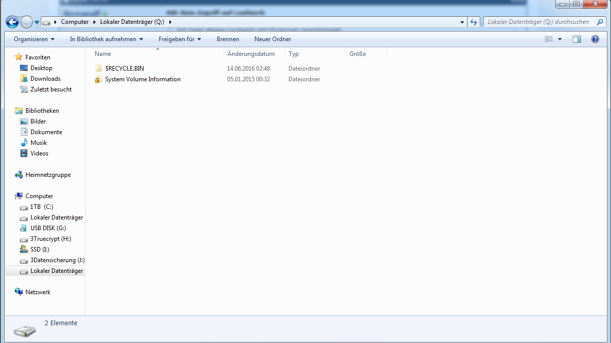

Zu deine Daten: Hast sonst da noch was rumgespielt? Sprich Dateiattribute verändert (System, Versteckt).
Lass dir mal alle Dateien anzeigen also auch versteckte und systemdateien
Ich habe am Laufwerk C: rumgespielt.
Das TruecryptLW habe ich nicht verändert.
