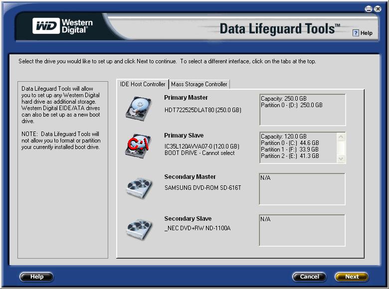

Hallo Fiona,

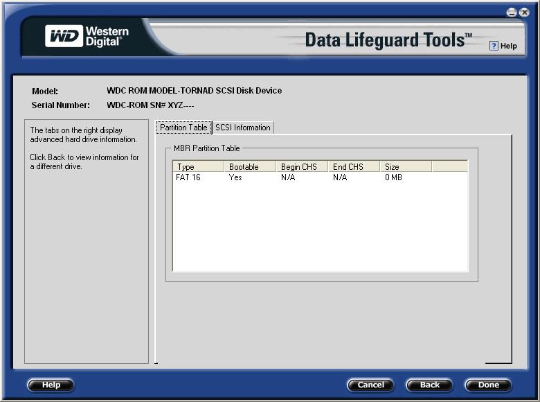

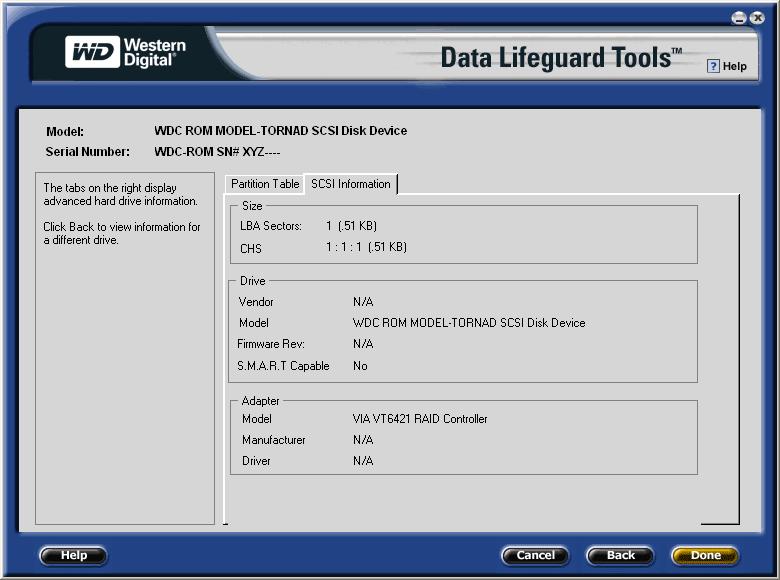

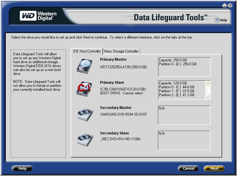

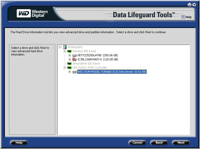

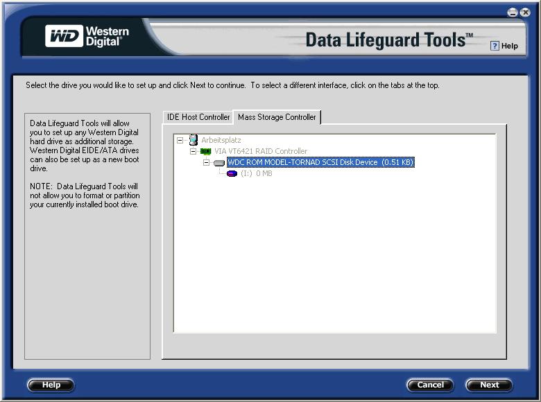

hier ein Paar Screenshot's von meine Platte mit WD Tool:
Gruß
Jesse

Wird nur als WDC ROM Modell Tornado angezeigt und sieht verkehrt aus.
Die richtige Anzeige siehst du auch auf der Festplatte gedruckt.
Sieht somit nach ein Firmware-Problem aus.
Teile mal mit, was auf der Festplatte steht.
Manchmal funktioniert es bei externe Festplatten besser, wenn im externen Gehäuse eine Diagnose gemacht wird.
Grund ist, der USB-Kontroller ist absolut kompatible, falls diese in der Firmware für USB und extern modifiziert wurde.
Vielleicht bekommst du dann mit dem DataLifeGuard-Tool bessere Ergebnisse?

habe die Platte wieder am USB-Controller dran und dieses mal wurde die bei hdat2 erkannt. Aber als ein 0.00 B Dateträger und oft bekomme ich eine Fehlermeldung:
"Runtime error 217 is occured. Please, sent a created file HDAT2ERR.SCR by e-mail ......."
Im Anhang sind ein Paar Screenshot's von der Platte am USB-Controller und WD-Tool.

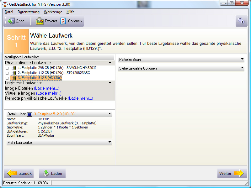

Update1:
Hallo Fiona,
hast du vielleicht neue Infos für mich?
MfG Jesse999
Update2:

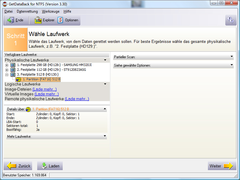

habe es gerade mit Get DataBack for NTFS versucht, ohne Erfolg.
Was könnte ich noch machen?....
MfG Jesse999

Datenrettungstools sind im Moment nutzlos, da die Festplatte nur mit 512 Byte erkannt wird.
Bei dir geht es darum, ob es möglich ist die richtige Kapazität wieder zurückzusetzen.
Wenn die wieder voll erkannt wird, würde es mit einer Diagnose im Fall weitergehen.
Gegenwärtig verusacht hdat2 Fehlermeldungen.
Mag sein, das es wegen USB Probleme macht.
Ich weiß nicht inwieweit es was bringt die Festplatte intern einzubauen.
Ansonsten gibt es auch das HDD Capacity Restore Tool direkt unter Windows.
http://hddguru.com/content/en/software/2007.07.20-HDD-Capacity-Restore-Tool/
Ob es deine Festplatte an USB erkennt etc. weiß ich nicht.
Teste es mal.
Viele Grüße
Fiona
