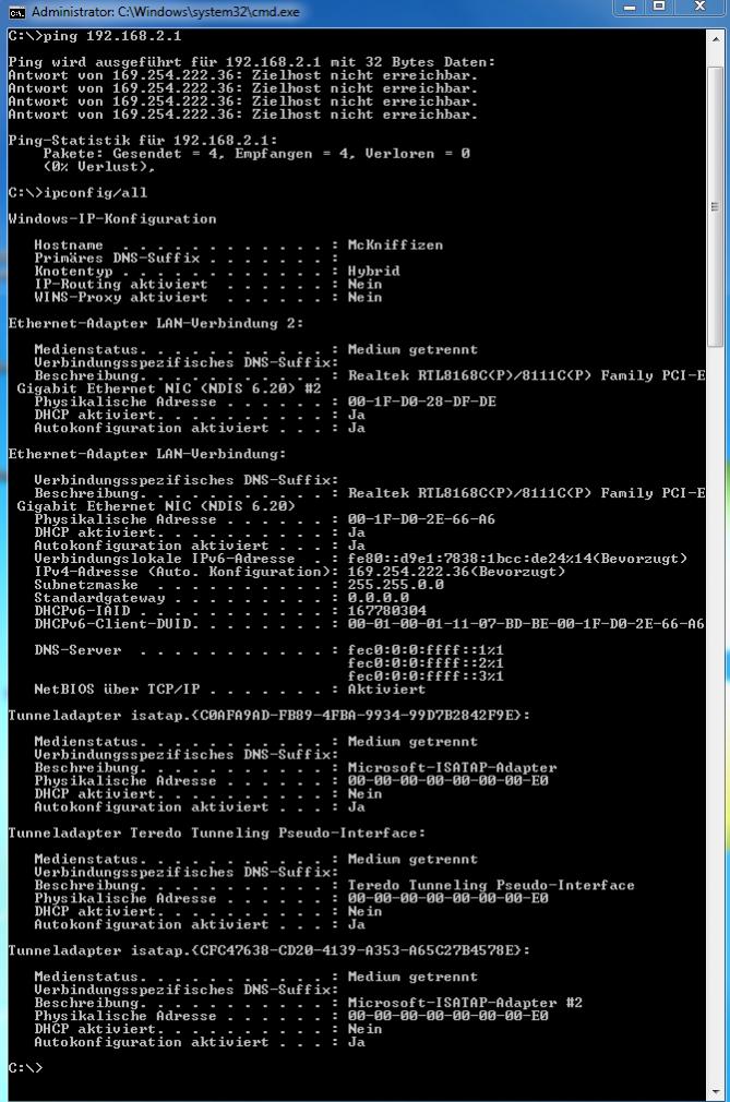

Hallo ich bin ein wenig ratlos.
Habe über einen Devolo DLan-Adapter zum Router im ersten Stock bisher immer einwandfrei Zugriff auf das Internet gehabt.
Eines Tages hing das Internet und ich habe die Netzwerkkarte deinstalliert und wieder neu installiert. Jetzt funktioniert das Internet nicht mehr.

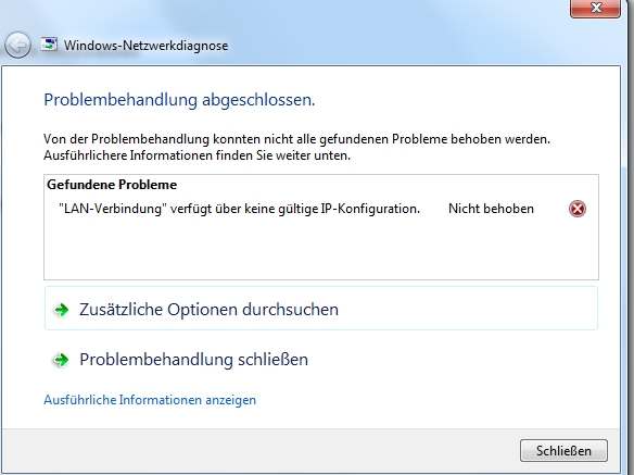

Beim Netzwerk und Freigabecenter kommt ein nicht identifiziertes Netzwerk und kein Zugriff auf´s Internet.

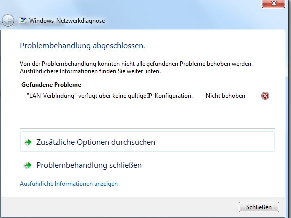

Wenn ich das Problem mit der Windows-Netzwerkdiagnose durchlafen lasse kommt: "LAN-Verbindung" verfügt über keine gültige IP-Konfiguration.
Die Netzwerkkarte wird einwandfrei erkannt und die neusten Treiber seien auch drauf. Wenn ich auf Netzwerkverbindungen gehen ist unter Konnektivität kein Netzwerkzugriff.
Wenn ich den Konfigurationsassistenten von devolo probiere, findet er zwar einwandfrei den Adapter an meiner Steckdose am PC, aber nicht den am (PC) Router. Dort findet er gar nichts, und sagt der Adapter ist im Stromnetz nicht mit der ID zu finden...
Ich lasse die IP und DNS automatisch beziehen und es kommt mit ipconfig/all die IP-Adresse 169.254.56.49. Auch wenn ich manuell eine IP eingebe kommt dass das Problem nicht identifiziert werden konnte.
Was kann ich tun und was muss ich noch für Informationen sagen?

Nein ich kann den Router, der übrigens ein Sinus 1054 ist nicht anpingen.

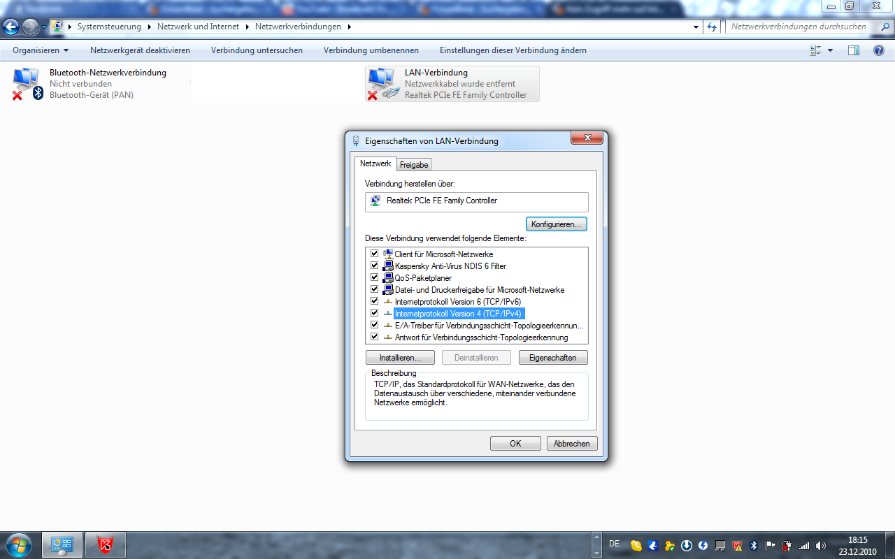

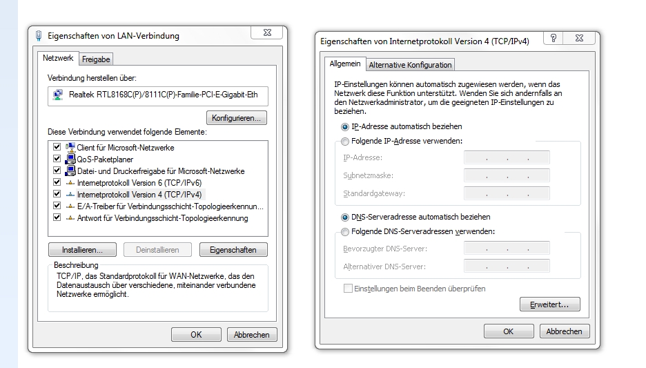

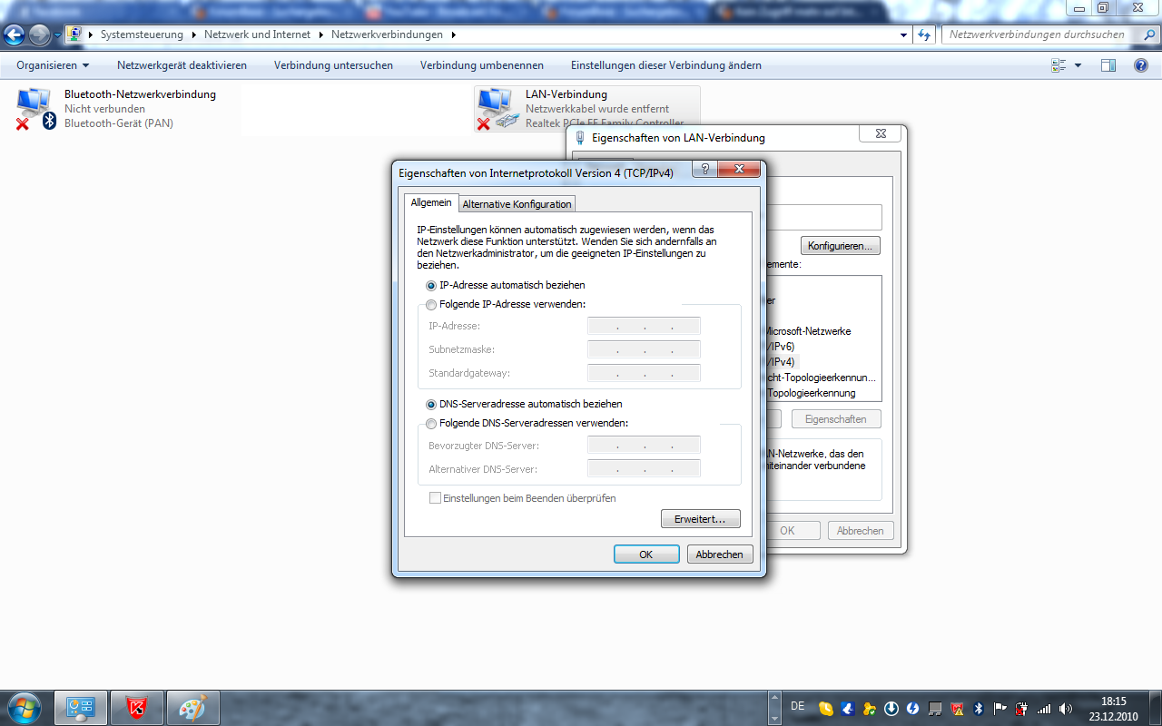

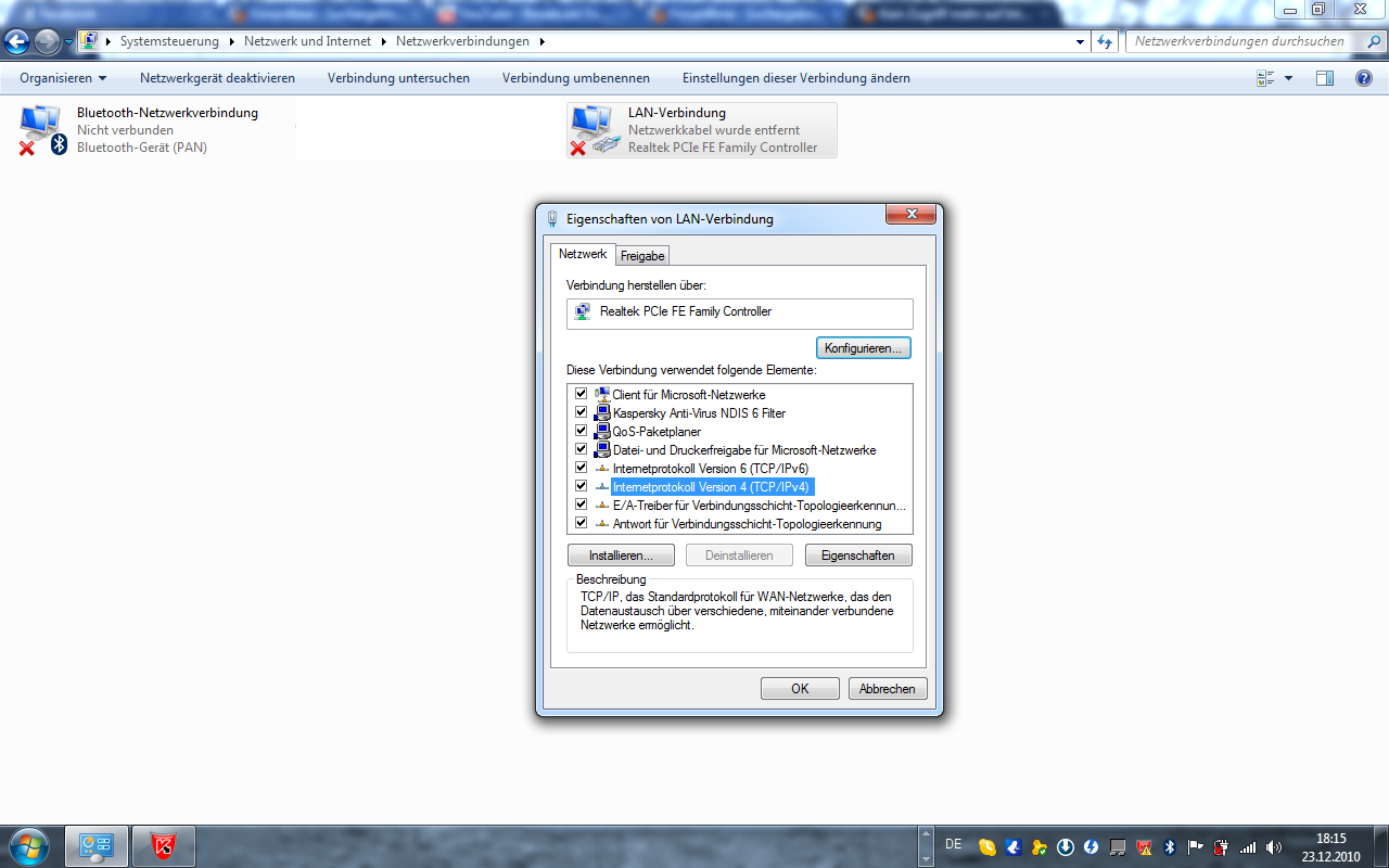

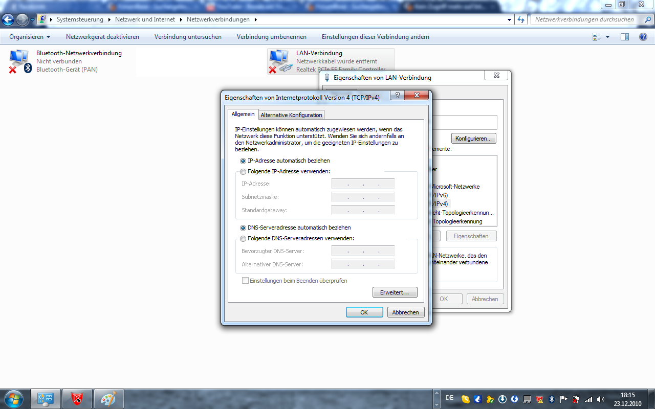

Was ich probieren würde: Gehe hier hin: Systemsteuerung\Netzwerk und Internet\Netzwerkverbindungen
dann gehst du in die Eigenschaften von LAN-Verbindung (DAmit bist du doch verbunden?). Dann tue das was die Screenshots zeigen :)
Laut deinen Screenshots soll er nur auf DHCP umstellen.
soweit ist er doch schon du held (is ned bös gemeint) :D :

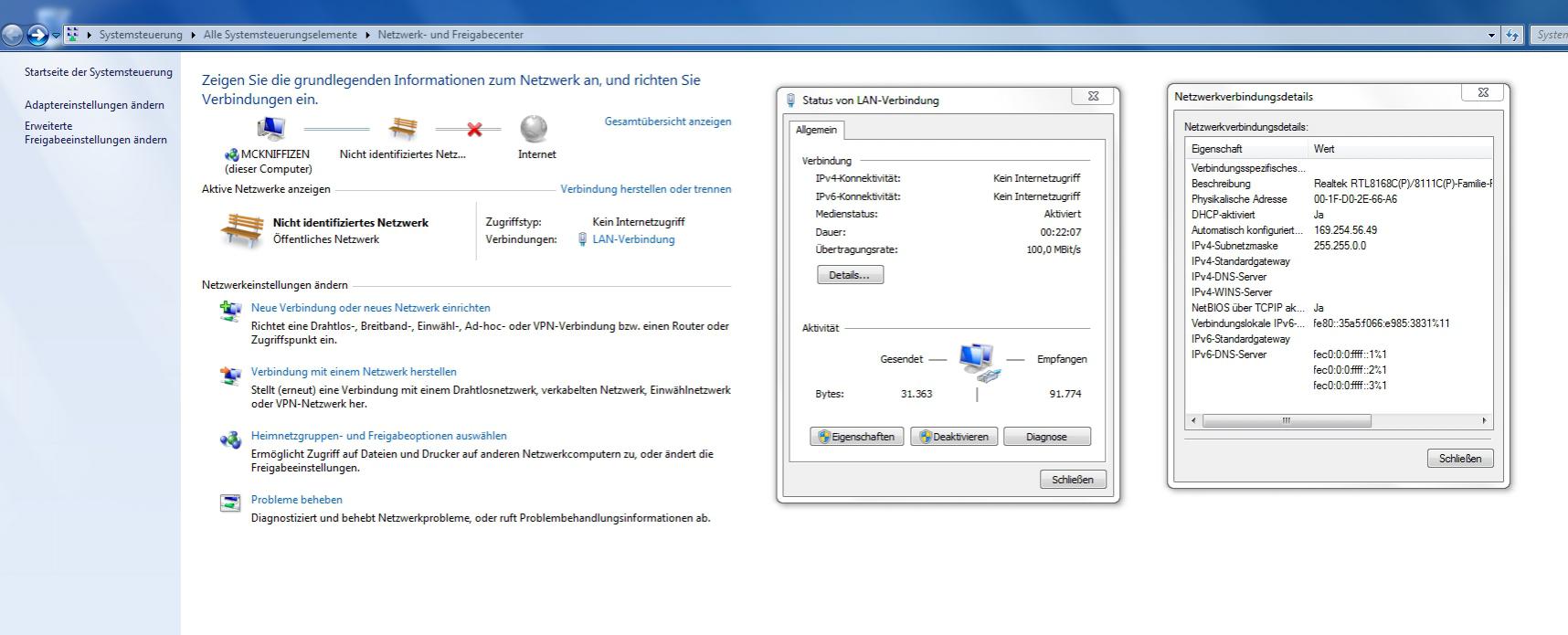

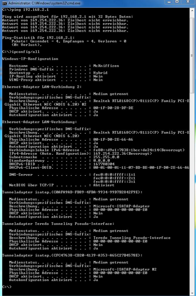

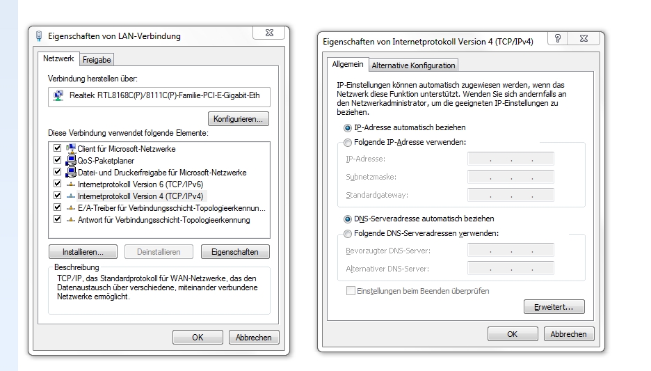

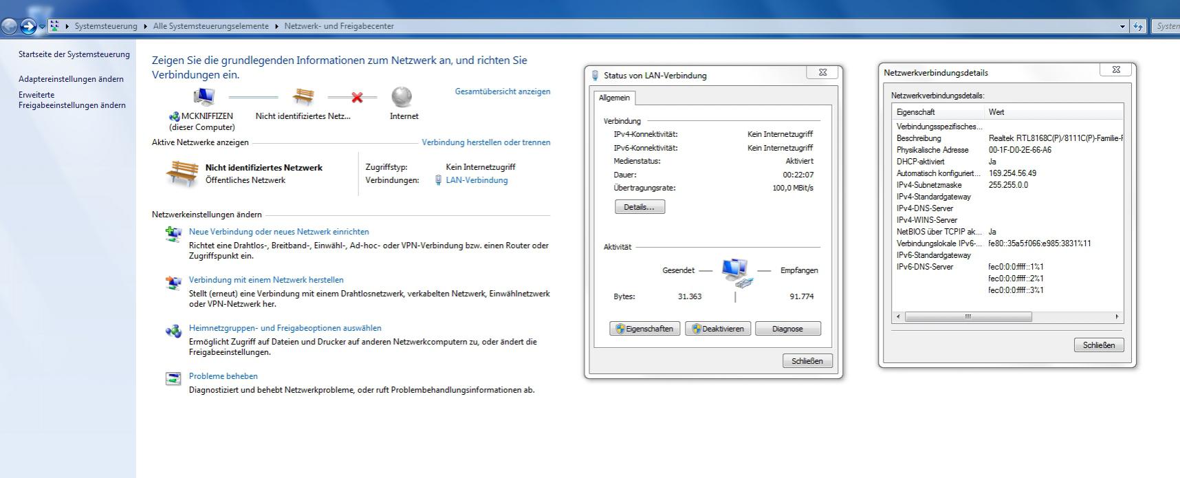

So hier mal ein paar Screens von der Sachlage:
Ich empfange und sende ja was. Die Adapter blinken auch und die Lämpchen leuchten, aber sobald ich Devolo Cockpit aufmache sagt er es ist kein Adapter angeschlossen (egal welchen ich anschließe) auch an anderen Steckdosen ist das so.

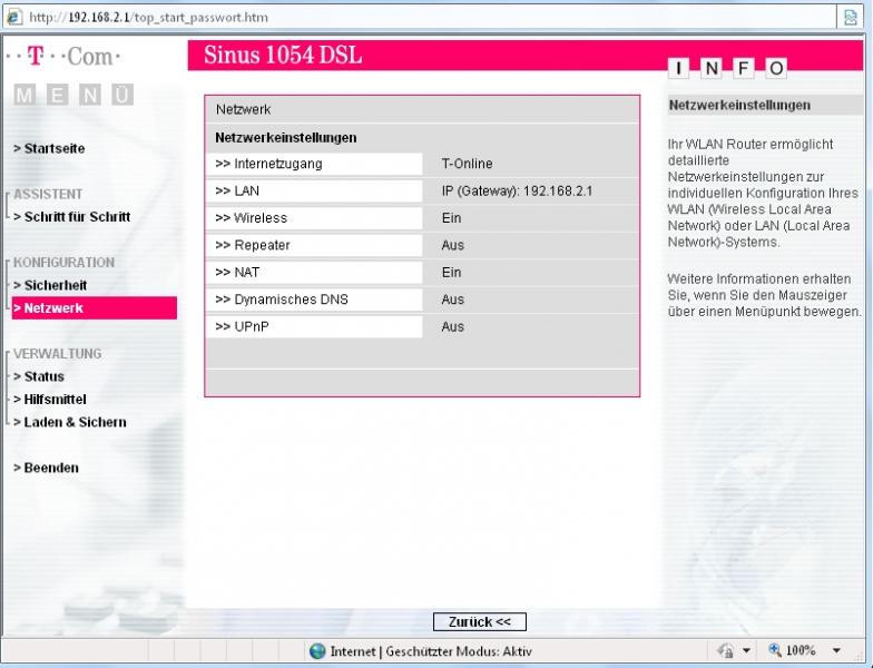

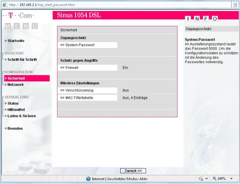

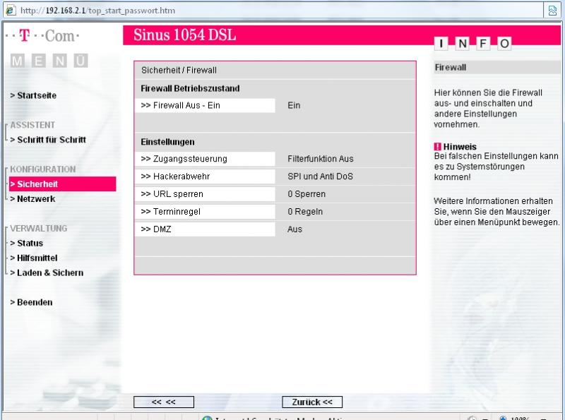

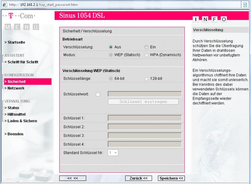

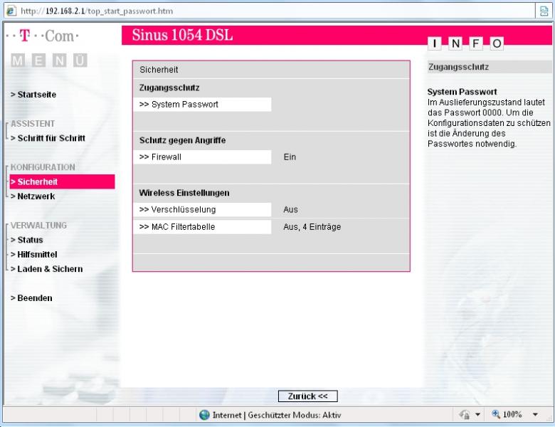

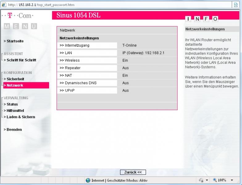

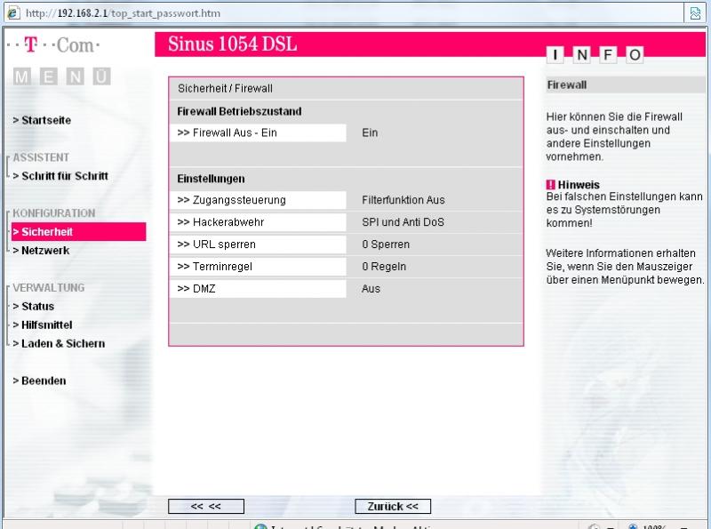

Anbei noch ein paar Bilder vom Router (weiß nicht welche da helfen oder auch nicht)

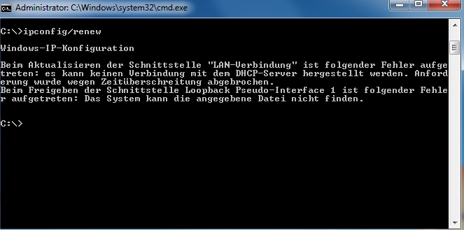

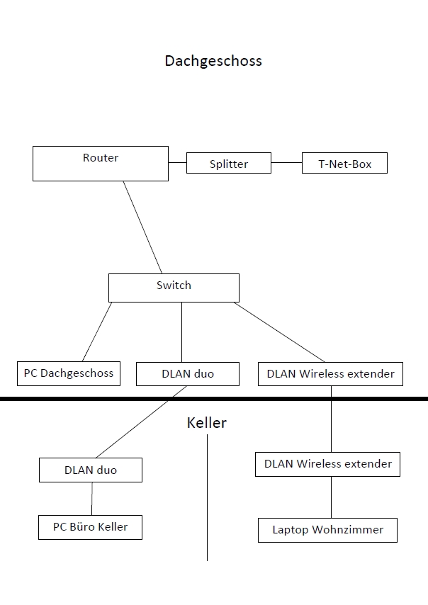

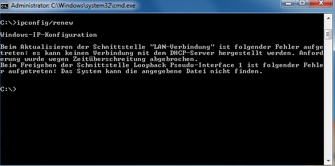

Hier noch der Pingversuch an den Router und die IP-Erneuerung.
Anbei noch ne Skizze wie alles angeschlossen ist

Ich habe mal nur DLAN Duo und nur DLAN wireless probiert (also jeden alleine) da ging auch nix.
Das Komische dabei ist, ich kann vom Laptop auf das WLAN vom Router oder per Kabel auf´s Internet zugreifen. Klappt wunderbar!
Kann mir nicht vorstellen dass ich 2 Adapter abgeschossen habe.
Mit DLAN wireless kann ich auch problemlos eine Verbindung aufbauen, nur keine ins Internet....
