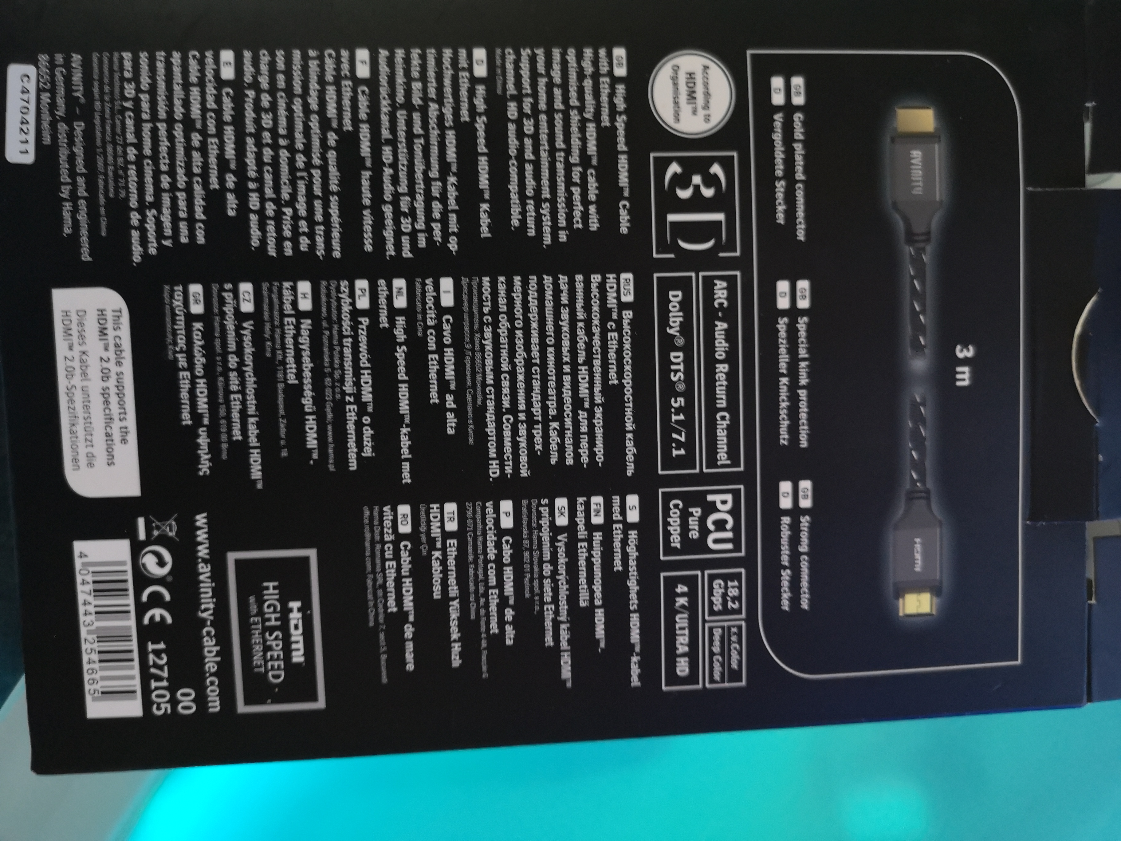

nun, ich sehe eine "quality-grafik"
mit zwei von fünf ausgefüllten kästchen.
und 4k hdmi ist sowieso ne zicke, aber das geschäft mit kabeln boomt.
das drecksteil hat knap 40€ gekostet xD ich hatte halt einfach keine lust günstigeren zu bestellen und habs direkt am laden gekauft
und ich denk mal das die "quality" sich eher auf die qualität vom kabel bezieht, und nicht auf die leistung
Probiere es mal nur mit dem TV. Wie hast Du die Spiele auf dem zweiten Bildschirm gestartet? Zumindest bei Bioshock sehe ich da keine Option, welchen Bildschirm man nutzen will. Dann hast Du es vermutlich im Fenstermodus gestartet.
Das Kabel kann nicht das Problem sein. Der Desktop funktioniert in 4K@60 Hz.
