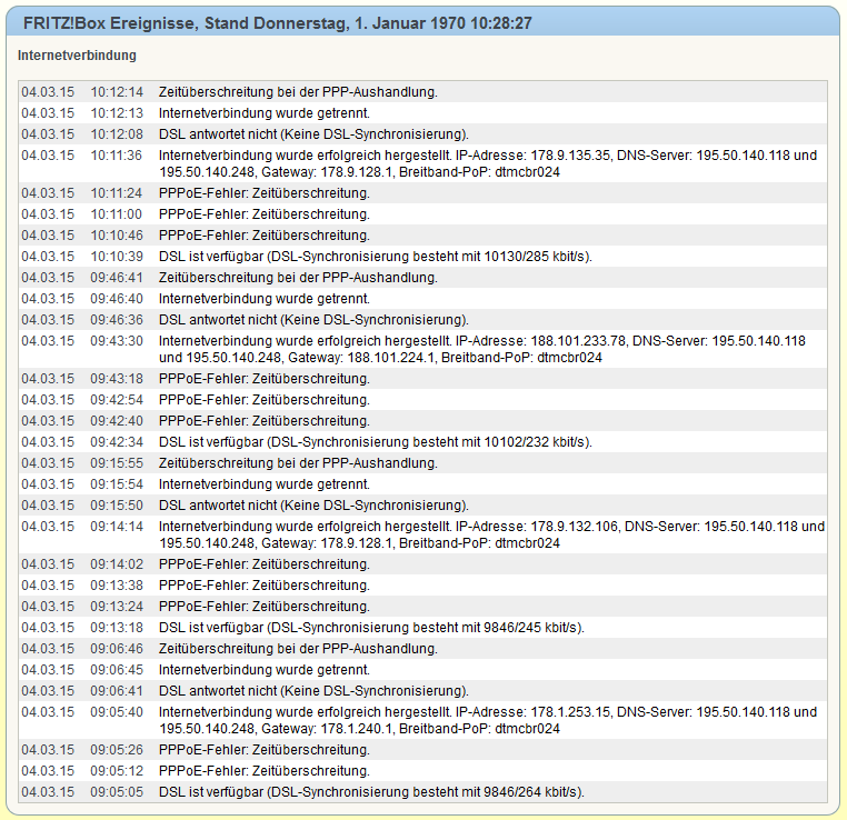

Hier das aktuellste Log der Box:
Am Netzwerk habe ich nichts geändert. Bloß halt, wie oben schon geschrieben, neue Software auf Desktop-PC installiert und neue USB-Geräte an Selbigem angeschlossen.

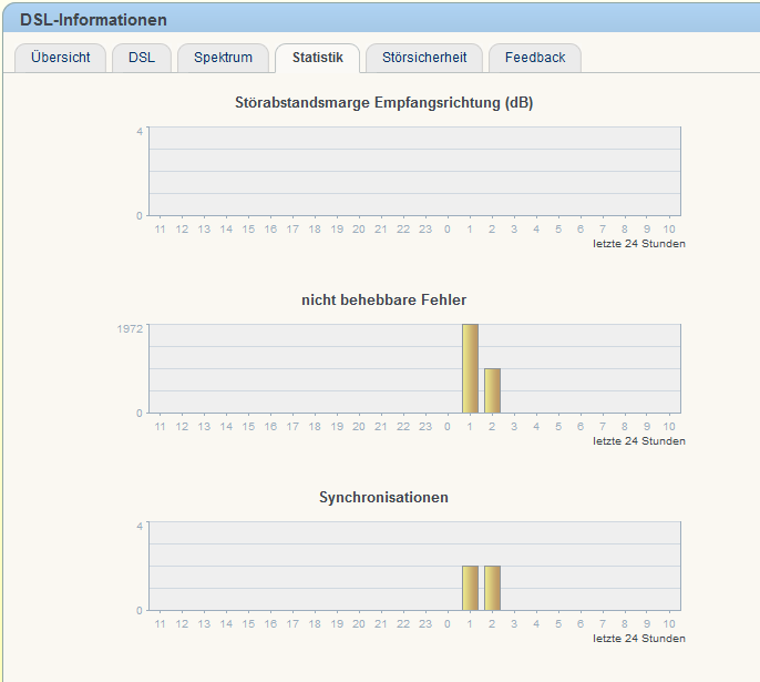

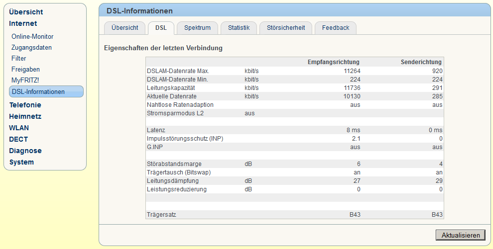

Bitte poste noch die Leitungswerte unter DSL-Informationen.
Fehler liegt definitiv an der Leitung. Die ist nicht in Ordnung.
Wie ich es vermutet habe. Bei einer Leitungsdämpfung von 27db sind 10000kbit/s nur mit sehr viel Glück zu stabil zu realisieren.
Schau dir mal die Dämpfungsgrenzen der Telekom an. Die schalten bei 27db kein 16000 Profil.
1und1 ist definitiv dein Ansprechpartner für die Störung. Dein Rechner ist es nicht.
