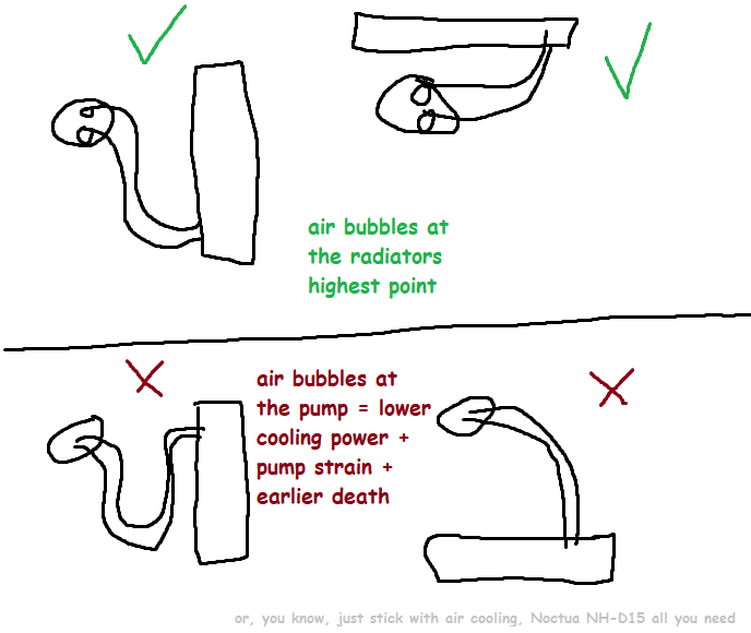

Und das hier auch bitte:

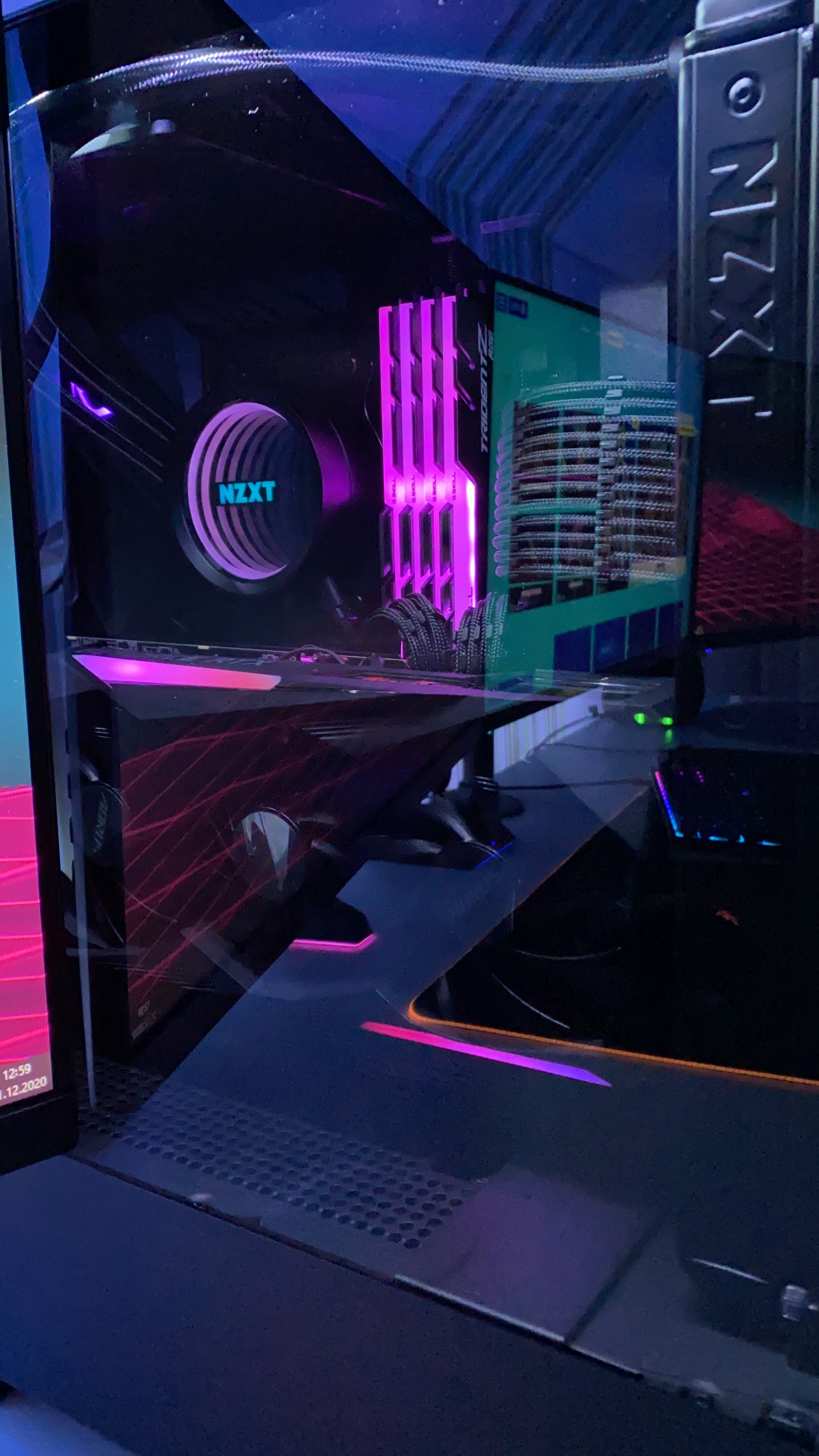

[IMG]https://www.computerbase.de/forum/attachments/2eim83x-png.1025720/[/IMG]
so hat er es doch richtig installiert? Radiator ist oben.
