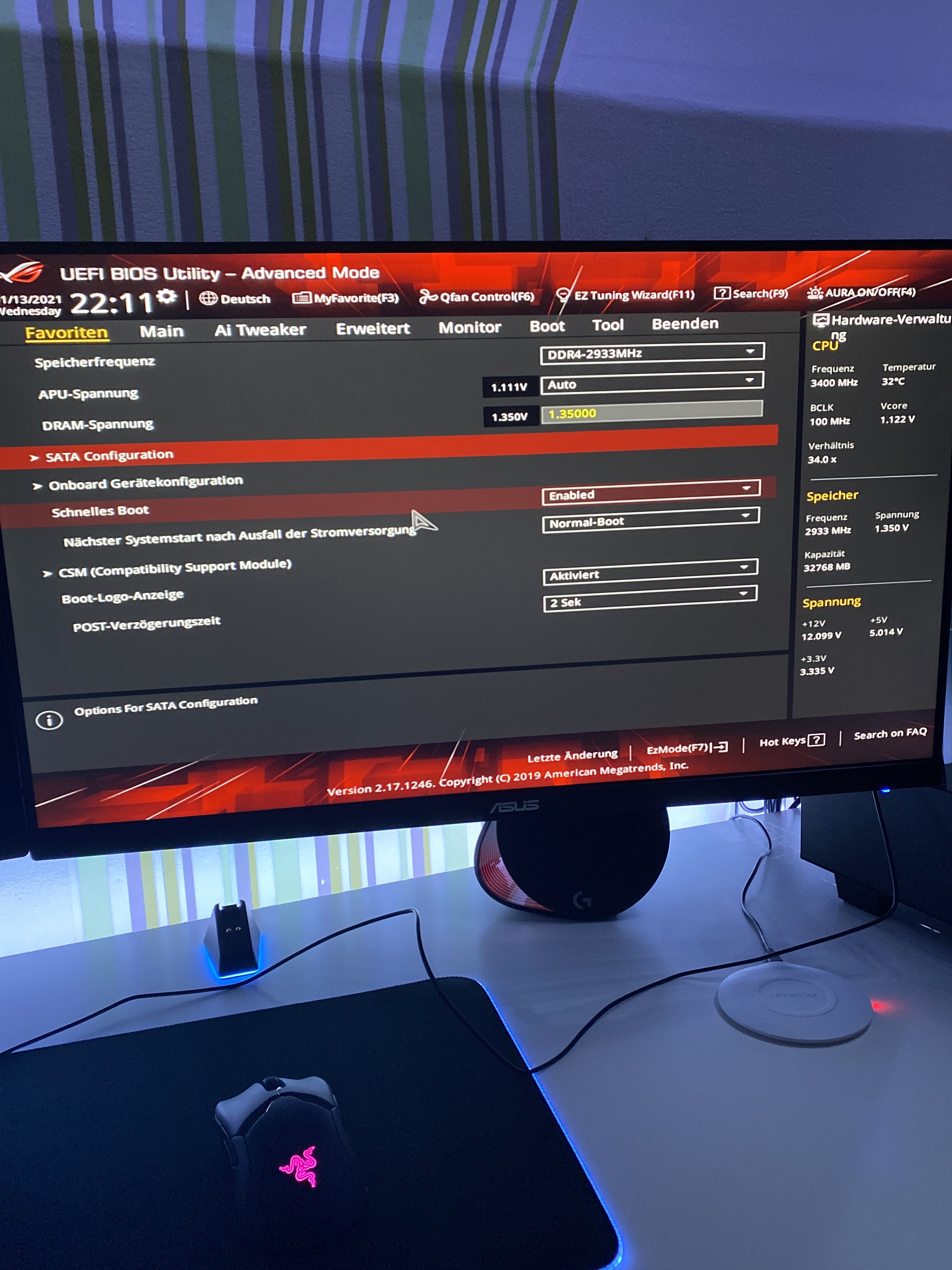

Also ich habe die tirend z g Skills mit 3000 mhz bei allen vier Riegeln ich habe nichts überbacktet und ich benutzt RGBfusion2.0 Aura nzxt und aorus engine
Die Frage ist nur ob diese jetzt noch mit 3000 laufen was ohne XMP ein Wunder wäre - 2133 schon eher.

Ich würde mal deinen RAM auf Stabilität testen, weil neu und Vollbestückung und der Ryzen 2600 Ram Controller ist auch zickig.
Mit Cardhu oder Hci Mem Test oder Notfalls mit Aida mal wenigstens ne Stunde.
Wenn nicht stabil dann die Spannung ein wenig erhöhen.
Wie hast du deine Spiele gecheckt mit Afterburner?
Evtl. Bist du im CPU Limit dann hat die 3060ti Langeweile.
Reaktionen: AB´solut SiD

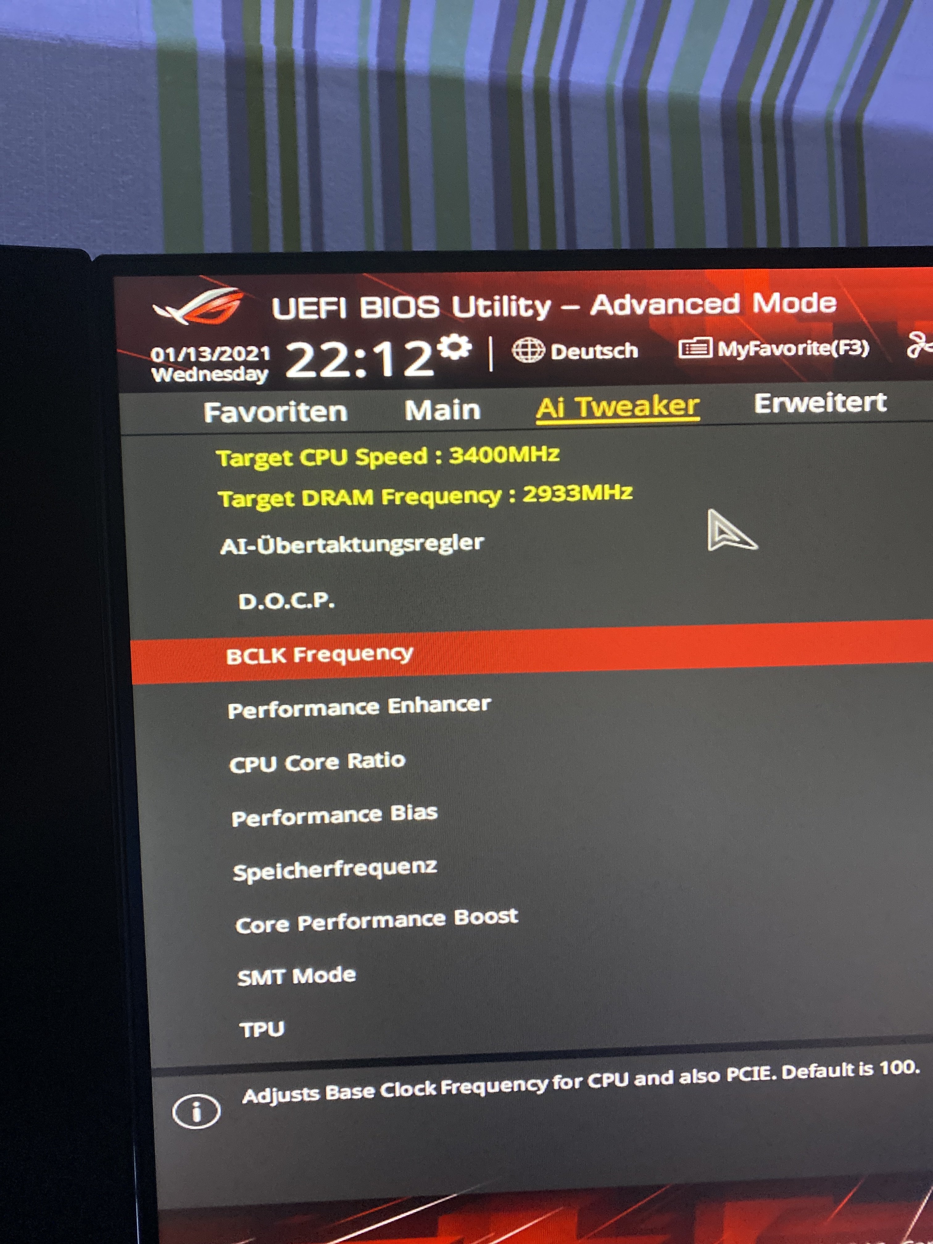

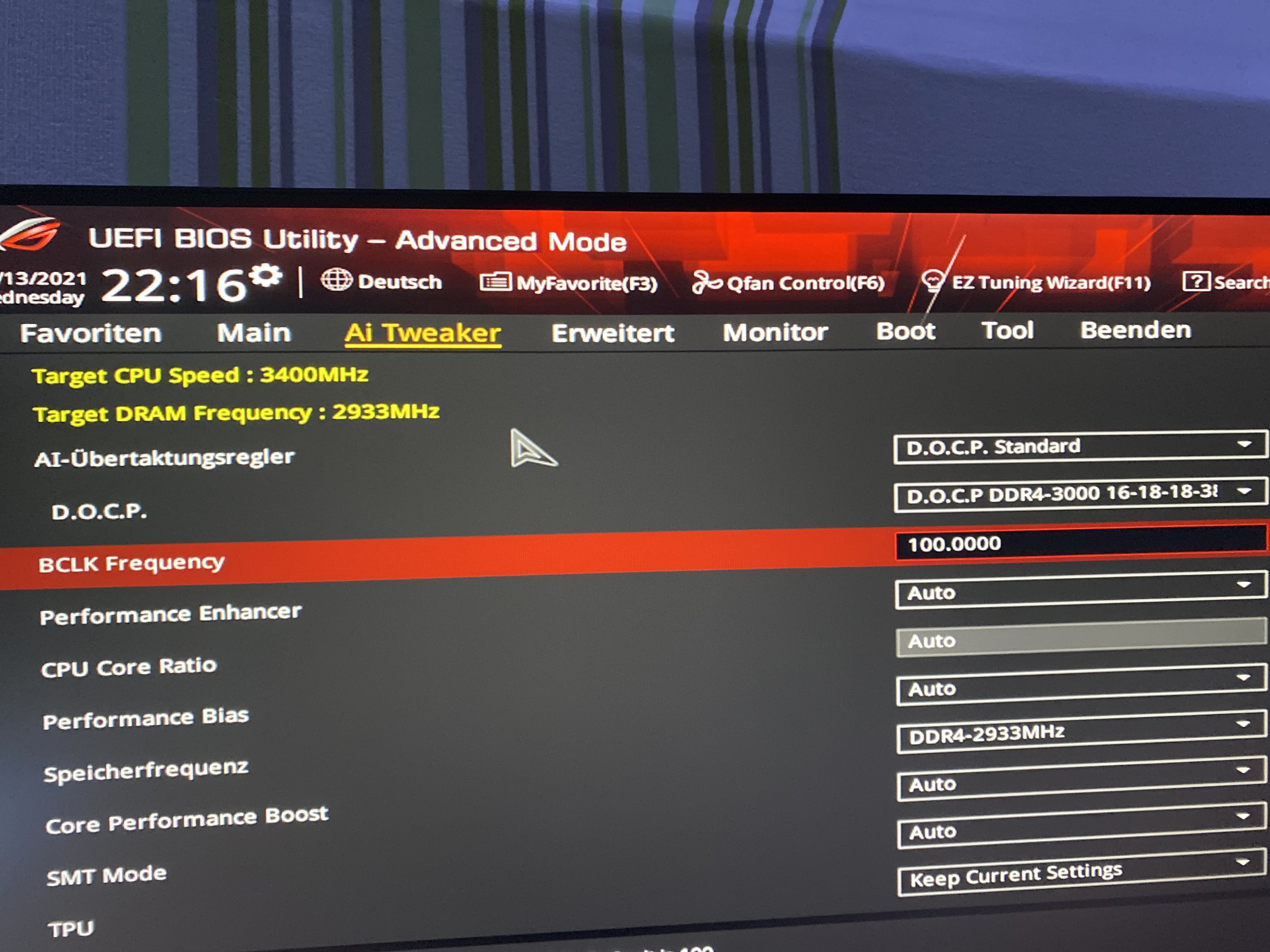

Intel nennt esXMP, bei AMD ist es D.O.C.P
Aber es sieht aktiv aus.
ASUS nennt es bei AMD DOCP, Gigabyte z.B nennt es hier wiederum EOCP.
Wollten sie es bei AMD XMP nennen, will Intel Geld dafür.
