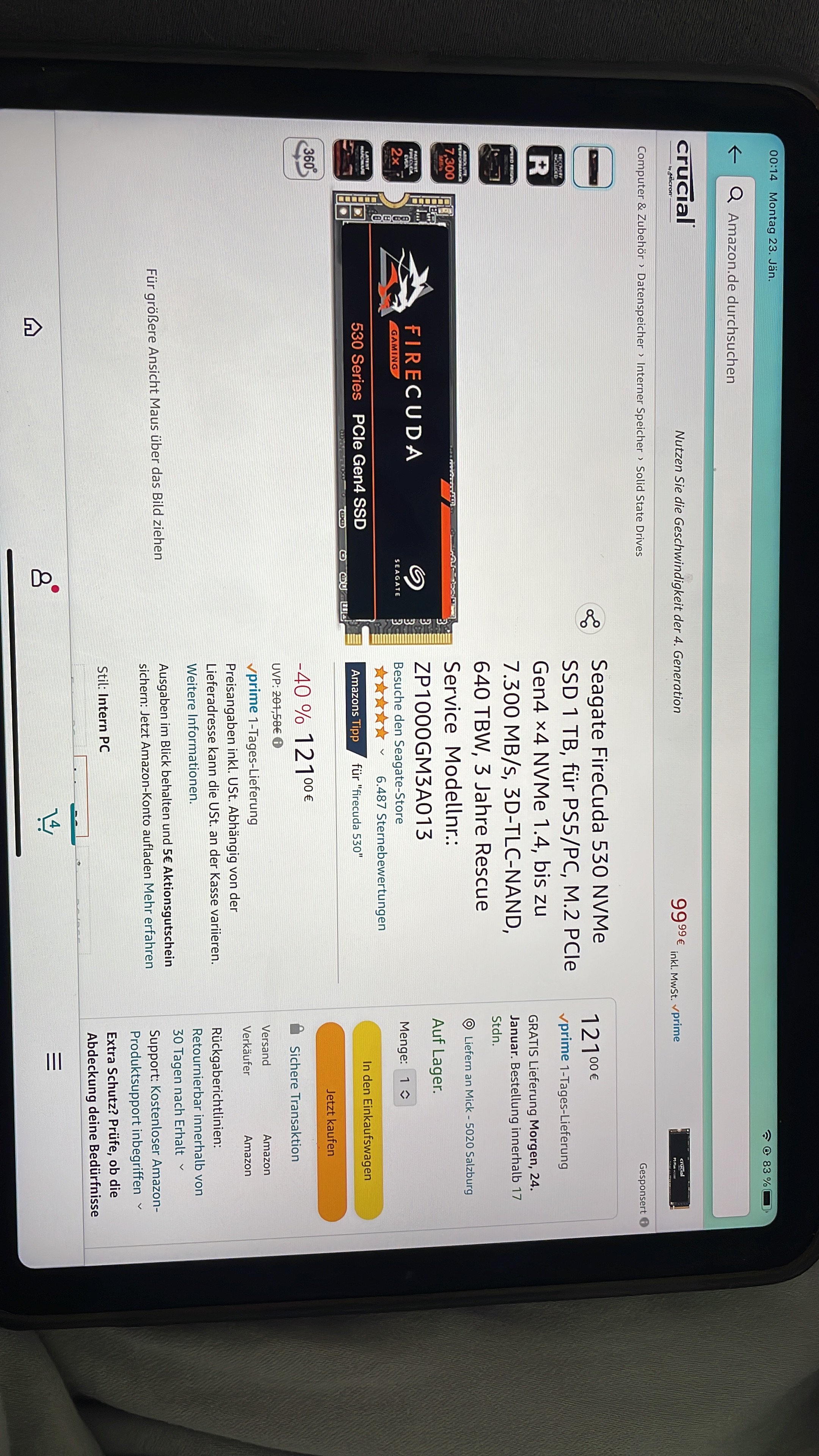

Die HDD ist bei dem Problem sicherlich die schlechteste HW des System, SSD ist ein muss. Was sagen denn die Temps?

@BlackhandTV Seagate Fire Cuda kann auch ne Ssd sein

Ich denke auch, dass eine SSD gemeint ist und keine HDD. Bin mal gespannt welche genau.

Servus, der Speicher ist verbaut.
