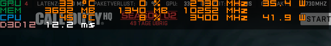

Ich gehe in Call of Duty rein, habe 120 fps für ein paar Sekunden und sobald ich im Hauptmenü angelange fallen meine fps auf max 5 runter und die GPU sowie CPU-Zeit geht nach oben. (siehe Bild im Beitrag)
Im Spiel ist alles verzögert und ruckt.

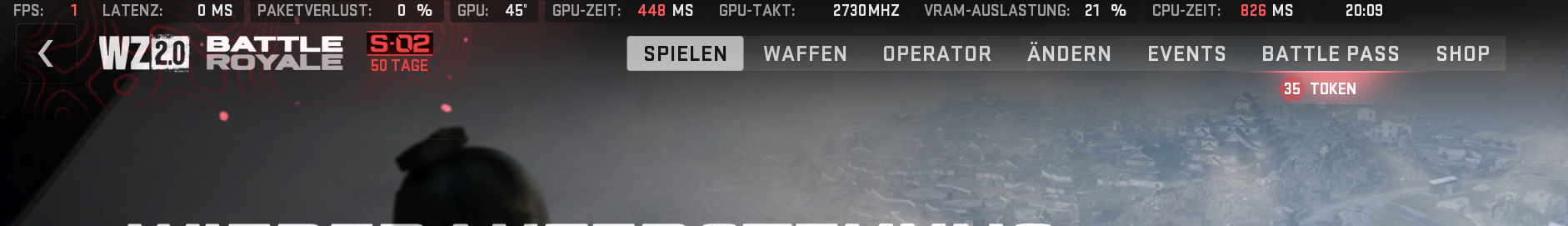

hat nicht wirklich etwas gebracht, jetzt habe ich im Hauptmenü 2 fps und die GPU und CPU Time ist im roten bereich bei 600ms

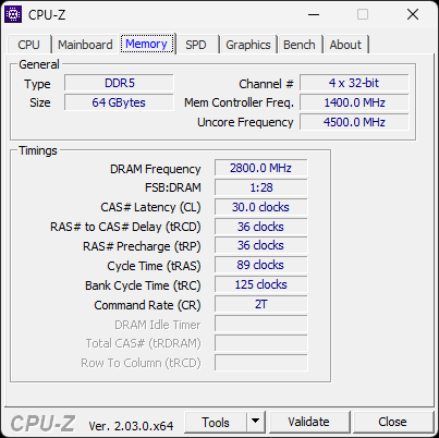

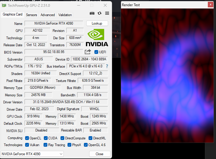

Screenshot von CPU-Z Memory-Tab

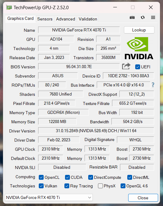

Screenshot von GPU-Z wenn der Rendertest läuft (? im Hauptmenü drücken)

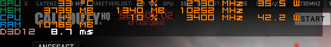

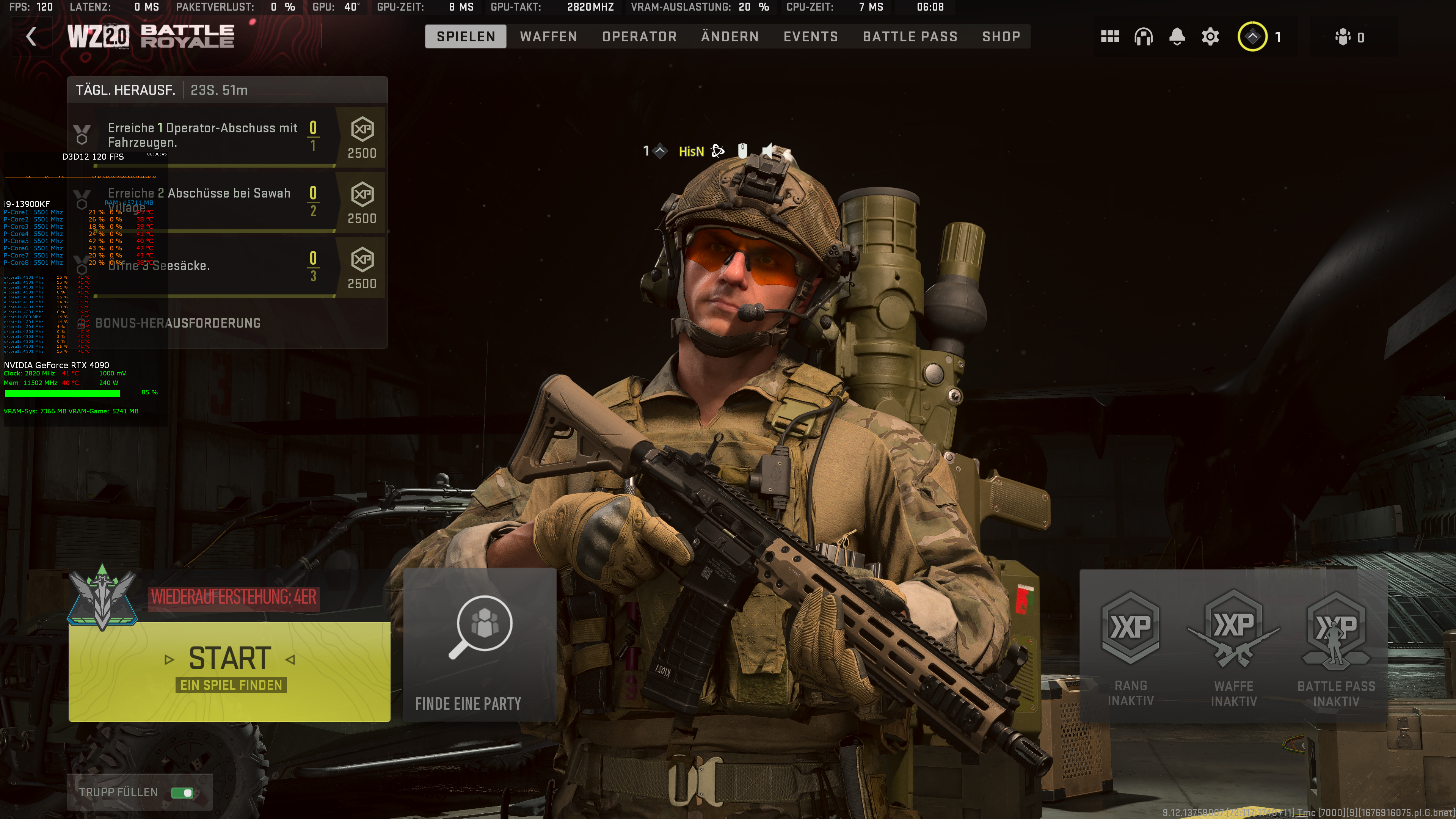

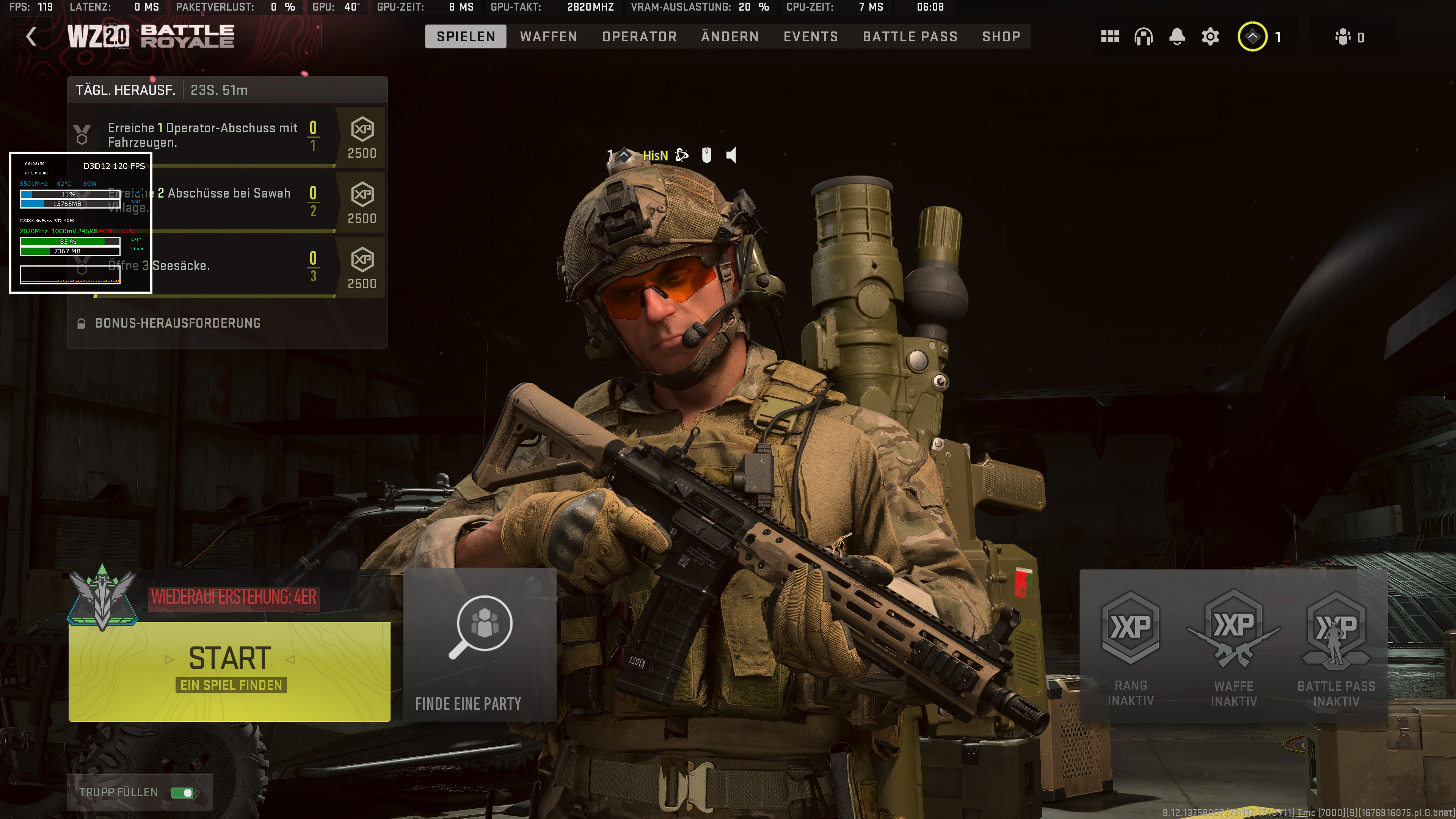

Und ein Screenshot mit belastbarem OSD, was Deine Maschine im Hauptmenü anstellt.
Beispiele was ich meine, und wie Du uns helfen könntest:
Ausführliches OSD
OSD mit den wichtigsten Sachen, falls ausführlich zu viel ist.
CPU-Z Memory-Screen.
GPU-Z wenn der Rendertest läuft.
Reaktionen: RaptorTP und wrglsgrft

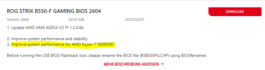

Hast Du mal Nachgesehen auf der ASUS Webside, die haben im Dezember 22 zur Unterstützung der NVIDIA 40er GRAKA Serie, neue Bios für verschiedene Mainboards bereit gestellt!?
@FireEagle100 - guter Hinweis von @Harley Willi - schau einfach mal via CPU-Z zB:
hier taktete die CPU auch nicht hoch:
https://www.computerbase.de/forum/threads/5800x3d-taktet-nicht-hoch.2129474/page-2
Bei @christizzz soll sogar das neuste BIOS die CPU etwas ausbremsen ...
Bei dir geht die ja nicht mal in den Boost.
für das B550-F sollte es wohl mindestens das BIOS sein:
letzte NICHT BETA ist ROG STRIX B550-F GAMING BIOS 2806
https://rog.asus.com/de/motherboards/rog-strix/rog-strix-b550-f-gaming-model/helpdesk_bios/
hallo danke für eure hilfe.
Hier einige screenshots ich hoffe es ist alles dabei dabei!
BIOS update habe ich jetzt erstmal keines gemacht, warte noch ab was ihr jetzt sagt: Danke
hoffe da ist alles wichtige zu sehen!
Reaktionen: HisN
Du könntest RBar aktivieren. Das ist zur Zeit bei Dir abgeschaltet.
Null Prozent GPU Auslastung. Spannend. Aber die Anbindung stimmt.
Danke für die Screens. RAM läuft passend. Graka steckt richtig im richtigen Slot.
Grundlagen stimmen. Tippe weiter auf ein Softwareproblem.
Bringt die CPU in Cinebench R23 die Punkte, die sie bringen muss?
