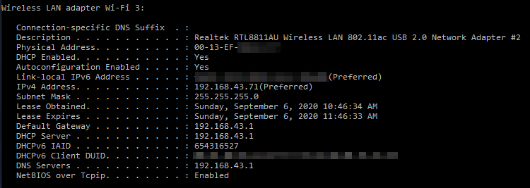

Das hier ist das was ein Hotspot mit Lineage auf meinem Motorola liefert.

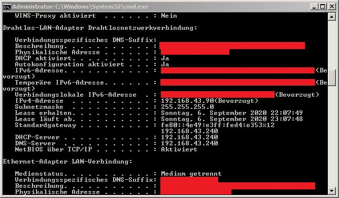

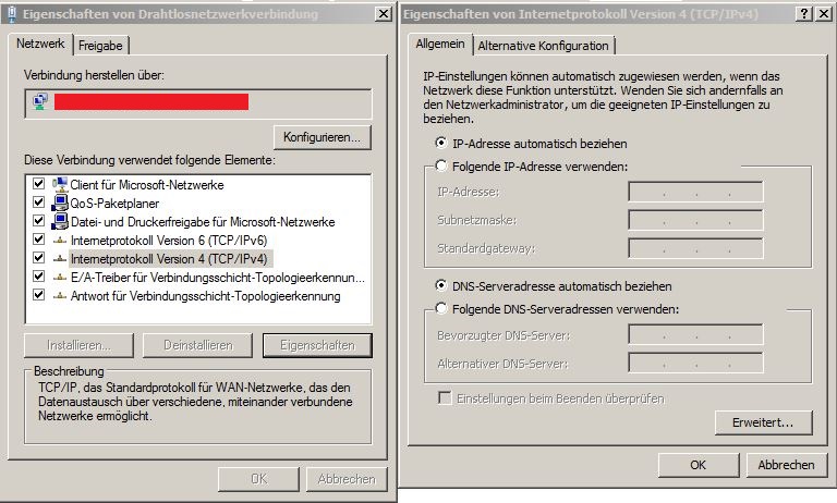

Ich hänge mal einen Screenshot der Ausgabe ipconfig /all an, bitte schreib' mal, welche der Daten relevant sind und wo exakt die eingetragen werden müssen. Momentan bin ich über den Hotspot im Netz, die Einstellung für IPv4 steht auf automatisch (siehe 2. Bild):
Wenn es immer so ist, ist es gut. 👍
Linkes Bild -> Ganz rechtes Bild
IPv4-Adresse -> IP-Adresse (192.168.43.90)
Subnetzmaske -> Subnetzmaske (255.255.255.0)
Standardgateway -> Standardgateway (192.168.43.240)
DNS-Server -> Bevorzugter DNS-Server (z.B 1.1.1.1 oder 8.8.8.8 oder 192.168.43.240)
