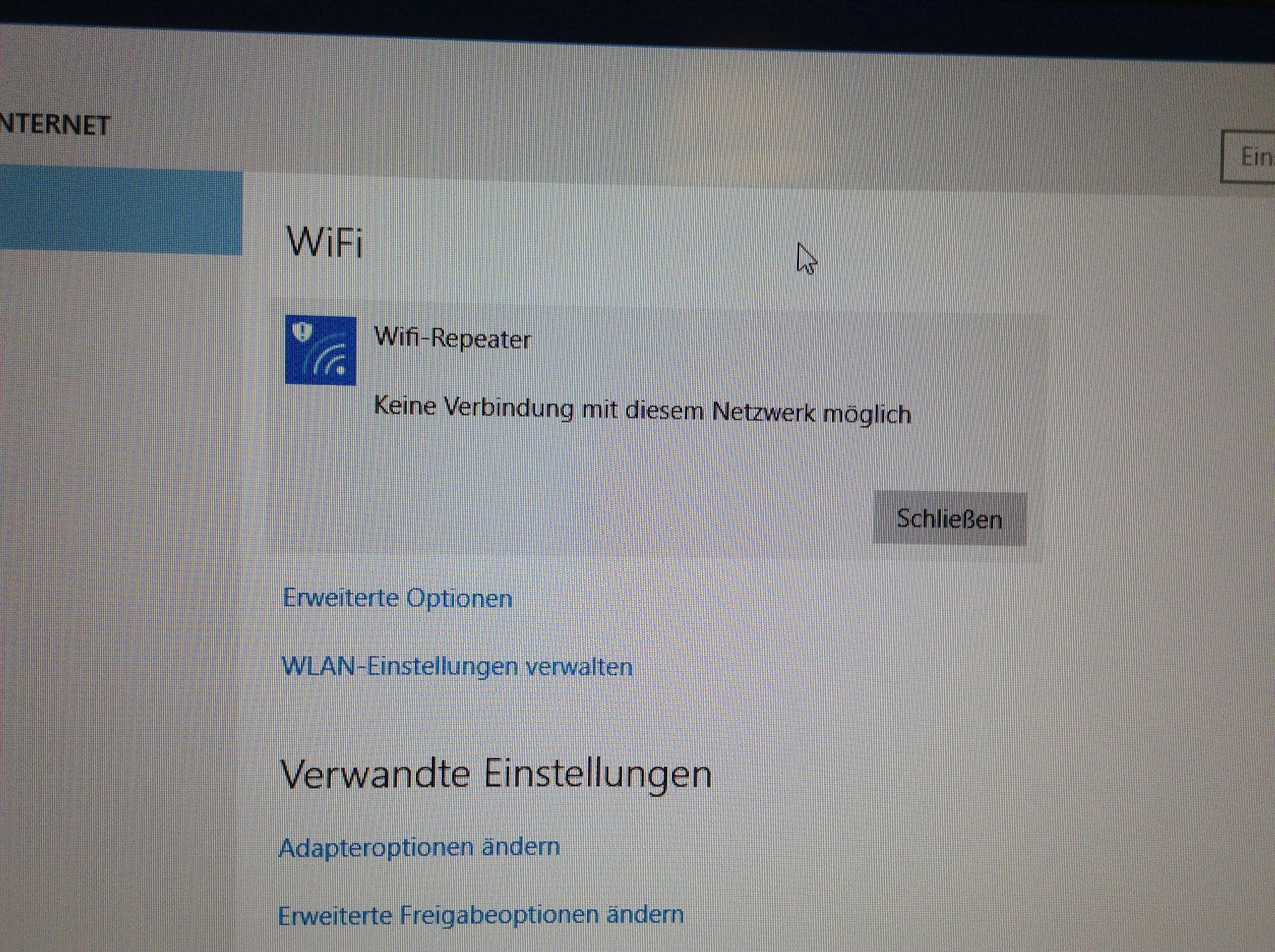

Sorry. Aber schön langsam Steig ich aus. Empfang vorhanden, jedoch kein Verbinden möglich. Die angegebene Ip öffnet nicht. Einmal bin ich kurz ins Menü gekommen (mit der selben Ip wie ewig davor). Er konnte jedoch kein WLAN finden. Andere Dose gesucht, guter Empfang... kein verbinden möglich, siehe Bild. Bin am verzweifeln...
Also ich glaub echt das Ding ist kaputt, solange braucht man normalerweise nicht mal um 2 kaskadierte Router + Repeater einzurichten. Hattest Du den Rechner generell schon mal in nem WLAN, nicht das am Schluss hier der Treiber querschiesst
Ich würd ihn mal im anderen Raum anschliessen und schauen ob das WLAN da problemlos auf den Router kommt (oder Router im anderen Raum anschliessen, für den Verbindungstest brauchst Du ja kein Internet). Wenn das klappt würd ich vermuten dass Dein Repeater einen Hau hat, zumal Du ja geschrieben hast das es kurz ging und dann nicht mehr
