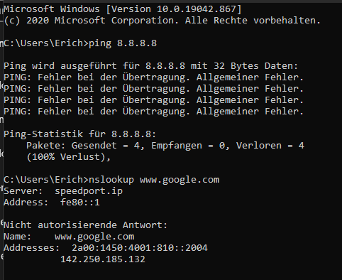

Der PC ist immer mit dem Kabel am Router verbunden: da fällt mir ein, dass ich bei den sporadischen Internetverbindungen rechts unten das "Kabel-Zeichen" und nicht das WLAN-Zeichen gesehen habe (ob das immer so war, weiß ich aber nicht).
Nachstehend das Ergebnis aus ping und nslookup
Vielen Dank!
mfg
Da scheint etwas mit IPv4 / DNS nicht zu stimmen.
Was steht denn da, wenn du ein ipconfig /all eingibst ?

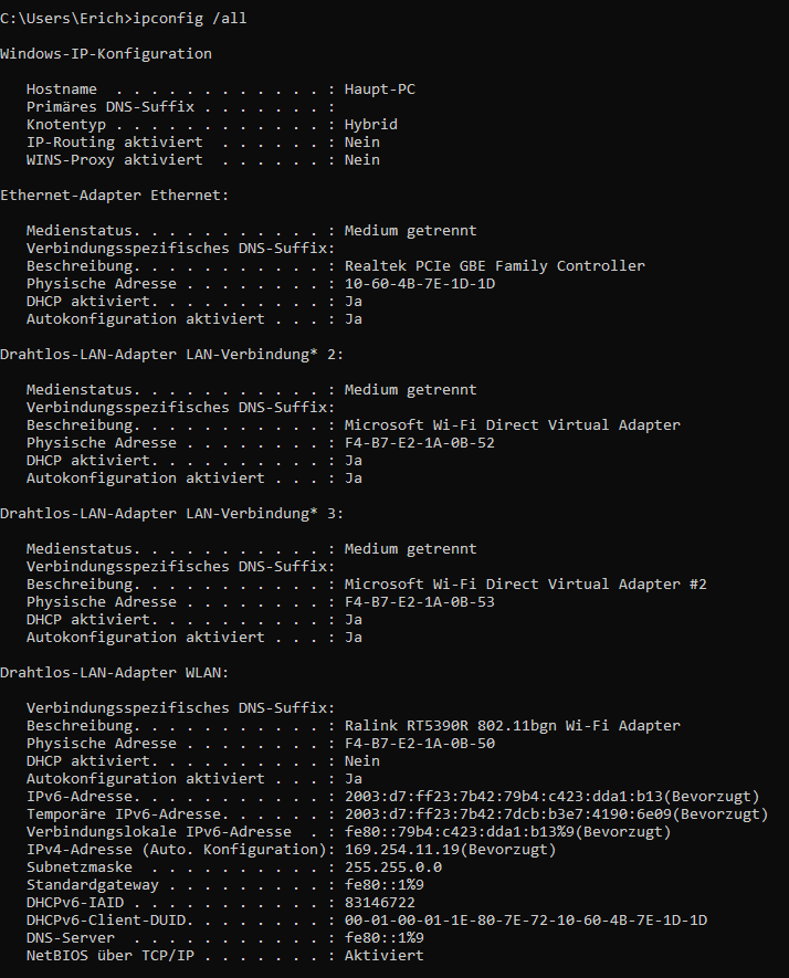

KillerCow schrieb:
Mit verbundenem WLAN/Netzwerk in einer Kommandozeile
Code:
ipconfig /all
ausführen und die Ausgabe hier posten. Als Anhaltspunkt muss da mindestens eine IPv4 Adresse, ein Gateway (IP deines Routers) und ein Nameserver auftauchen.
das ist das Ergebnis:
Deine WLAN Karte bekommt keine gültige IP Adresse.
Entweder du vergibst ihm eine feste, gültige oder du aktivierst im Netzwerkadapter die DHCP (= automatische IP).
Das ist nämlich deaktiviert.
Code:
DHCP Aktiviert: NEIN
IPv4 Adresse: 169.x.x.x <-- Hinweis auf ungültige IPv4 Adresse
Reaktionen: inge70

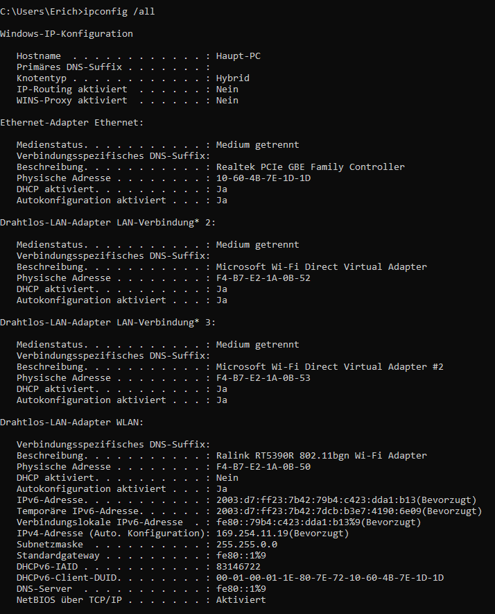

erichm2 schrieb:
Das ist das Ergebnis:
du solltest mal dhcp aktiviren, daher die adresse automatisch beziehen.
Zur aktuellen konfiguration:
- deine Subnet maske ist 255.255.0.0 für gewöhnlich sollte die 255.255.255.0 sein
- durch die feste konfiguration der IP kann es passieren, dass ein anderer PC/handy die selbe IP bekommt und dann funktioniert natürlich nichts
-> also IP automatisch zuweisen einschalten dann sollte es wieder alles klappen.

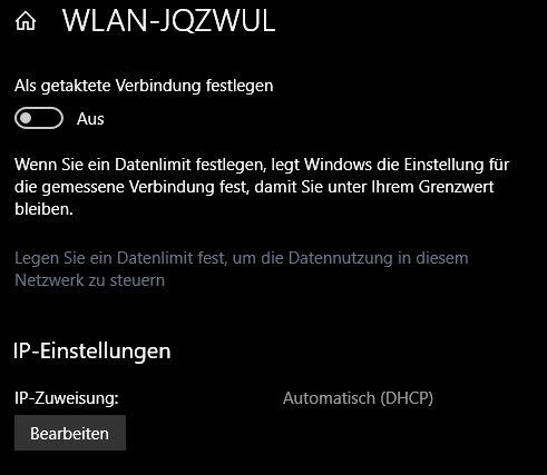

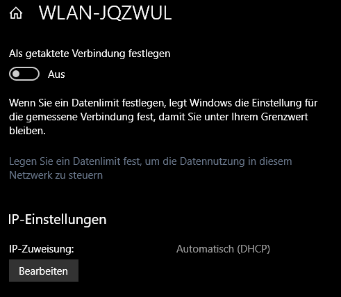

ich dachte, das ist so eingestellt aufgrund dieser Anzeige:
Was steht denn weiter unten, danach ?
Hast du den Router mal neugestartet ? (vllt. ist der DHCP Server einfach abgestürzt)

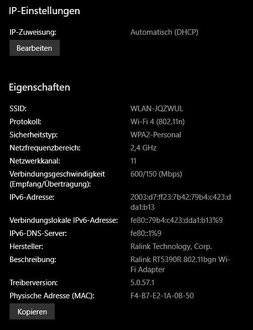

Was mir noch aufgefallen ist, dass ich - immer wieder mal - WLAN-Verbindungen angezeigt bekomme, die aus Nachbarhäusern (ländliche Region) stammen könnten. Dies betrifft PC und Laptop.

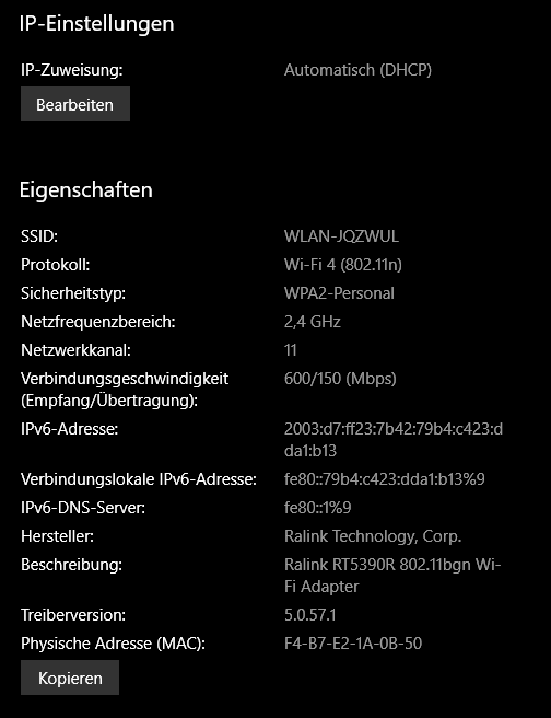

Das wird danach angezeigt:
