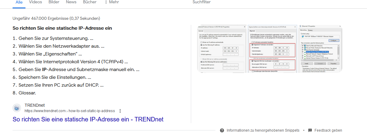

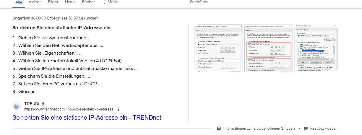

Ich glaube jeder hier hat unter "statische Konfiguration" es so verstanden, dass du die IP-Konfiguration an deinem PC vorgenommen hast...
Man beachte die Bilder, die alleine bei dieser Suche kommen:

Scheint so. Hatte die Statische IP in der Fritzbox als auch in der Adapter-config gesetzt.tollertyp schrieb:Jetzt wird ein Schuh draus.
https://www.google.com/search?client=firefox-b-d&q=statische+ip+konfiguration
aber beim "für" hätte man wohl hellhörig werden müssen...
