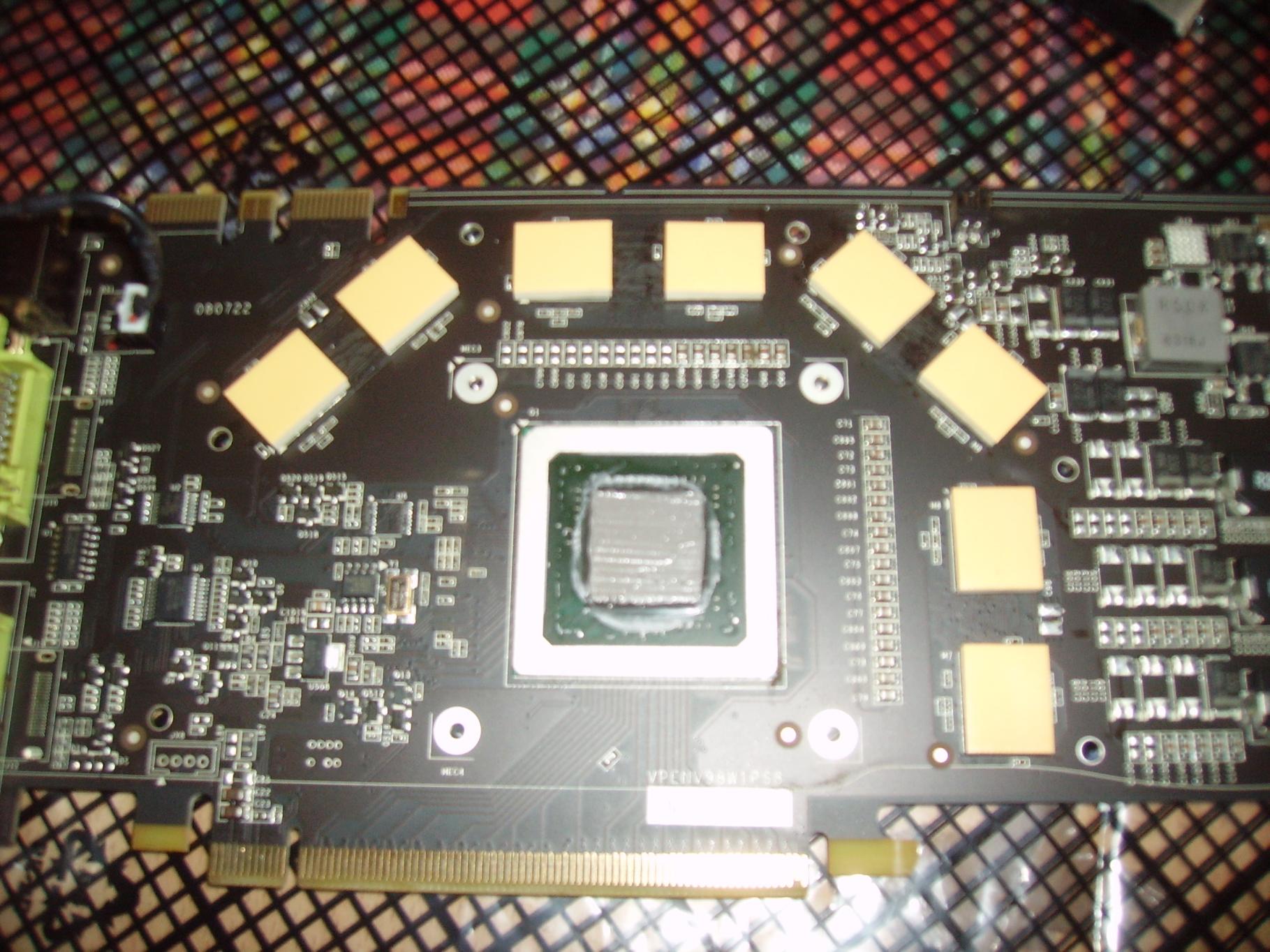

Ist zwar nur ein Bild von einer Grafikkarte aber ist im Prinzip das selbe. Wärmeleitpaste nimm Arctic Silver 5. Gute Wärmeleitfähigkeit und auch wenn was daneben geht zerschießte Dir nicht den PC. Flüssigmetall ist schon geil nur sollte man es einem der soetwas wie man ließt noch nie gemacht hat auch garnicht erst anbieten... meine Meinung.
Mach wie schon geschrieben nen kleinen Klecks in die Mitte des Dies und verteile es mit einem Spachtel oder Plastikkarte ( Kreditkartenformat ) oder ähnlichem, geht auch zur not mit ner CD :D Ich nehme immer meine HUK Schadenskarte dafür :D
Verteile dann den Klecks von der Mitte zu allen Seiten sodas der Die dünn von der Paste benetzt ist.
Siehe z.B. Bild
