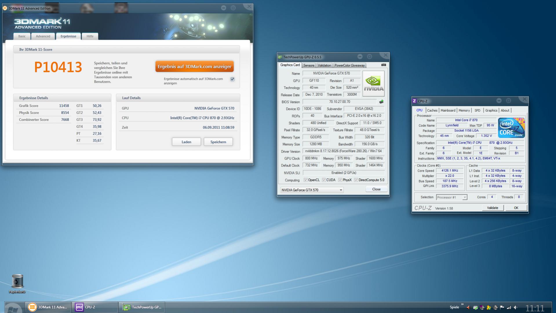

Hmm, abgesehen von deinem Extremen CPU takt schaffen meine GTX 570 fast die selben werte. Irgendwas is nicht korrekt an deinem System.
Schaffe 10413 Punkte gesamt. Dein system is aktueller und schneller unterwegs. Meine CPU lag dort beim test bei 4,1. Das is n Witz im vergleich zu deinem.
Dabei sind Grafik Score: 11458 GPU bei 800 Mhz
Probier doch mal einfach ne neuinstallation vom Nvidia treiber. Die werte die du mir hier aus deinem Ingame erlebnis beschreibts, lassen mich dran zweifeln das wirklich beide karten vollgas laufen. Insofern sollte aber sichergestellt sein das deine CPU 100% Stabil is. 4800 mhz sind ne hausmarke. Wenn der Trottelt oder abkackt, dann ruckelt auch dein Game. Deshalb auch temps checken. Nicht das deine CPU irgendwie nicht korrekt läuft. Ka, ich scheiß auf meine CPUs weshalb die immer genug saft bekommen ^^. Geh mal alles nach und nach durch. Normal is das in keinem Fall.
