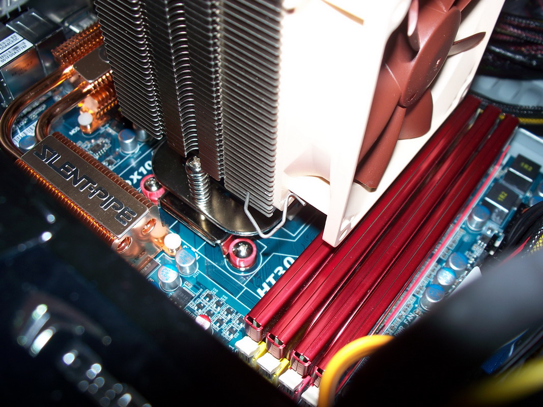

So hier noch ein Beweisbild für die richtige Befestigung:
Hallo Mosla,
ich glaube ja das Du es richtig montierst hast,
aber hast du die Schrauben auch gleichmäßig angezogen ?.
Also nicht erst links angeballert und anschließend rechts angeballert sondern gleichmäßig ?.
Ansonsten benutze WLP.
Hatte bei gleichem Kühler schon den selben Effekt weil zu viel WLP aufgetragen
-deswegen Finger weg von Wärmeleitpads.
einziger tipp den ich noch habe: alles reinigen und dann gaaaanz dünn wlp drauf, ich weiß nicht woran es sonst noch liegen kann

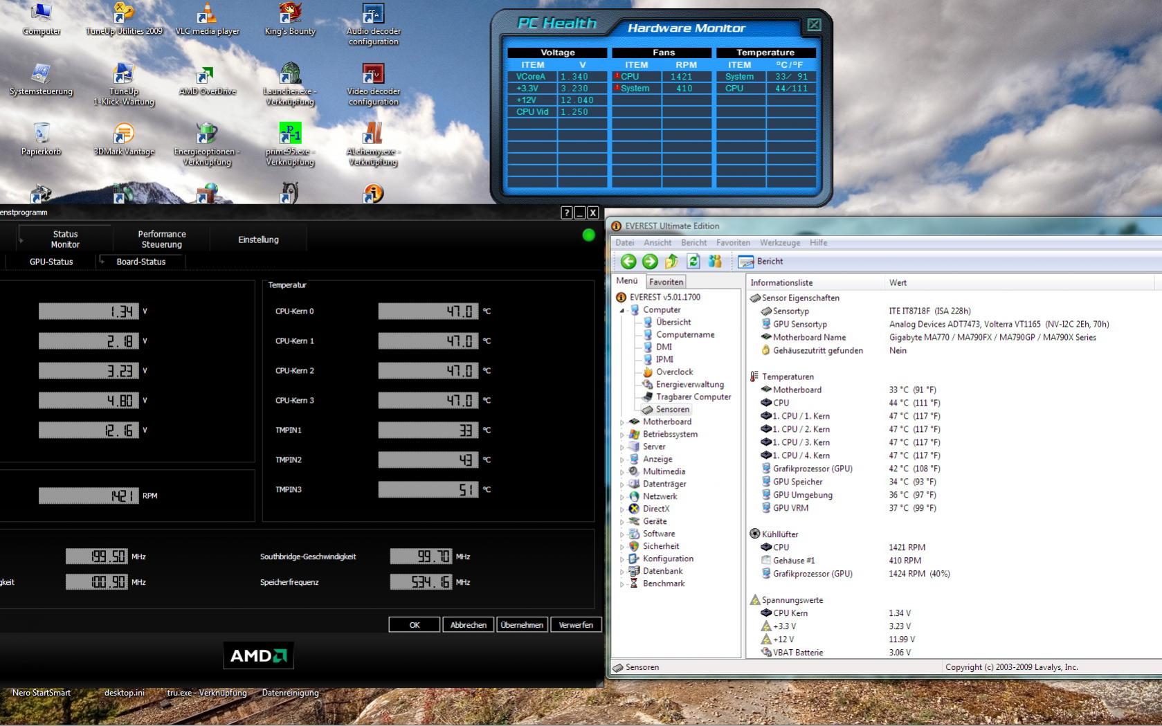

So hier mal komplett Idle Übersicht:

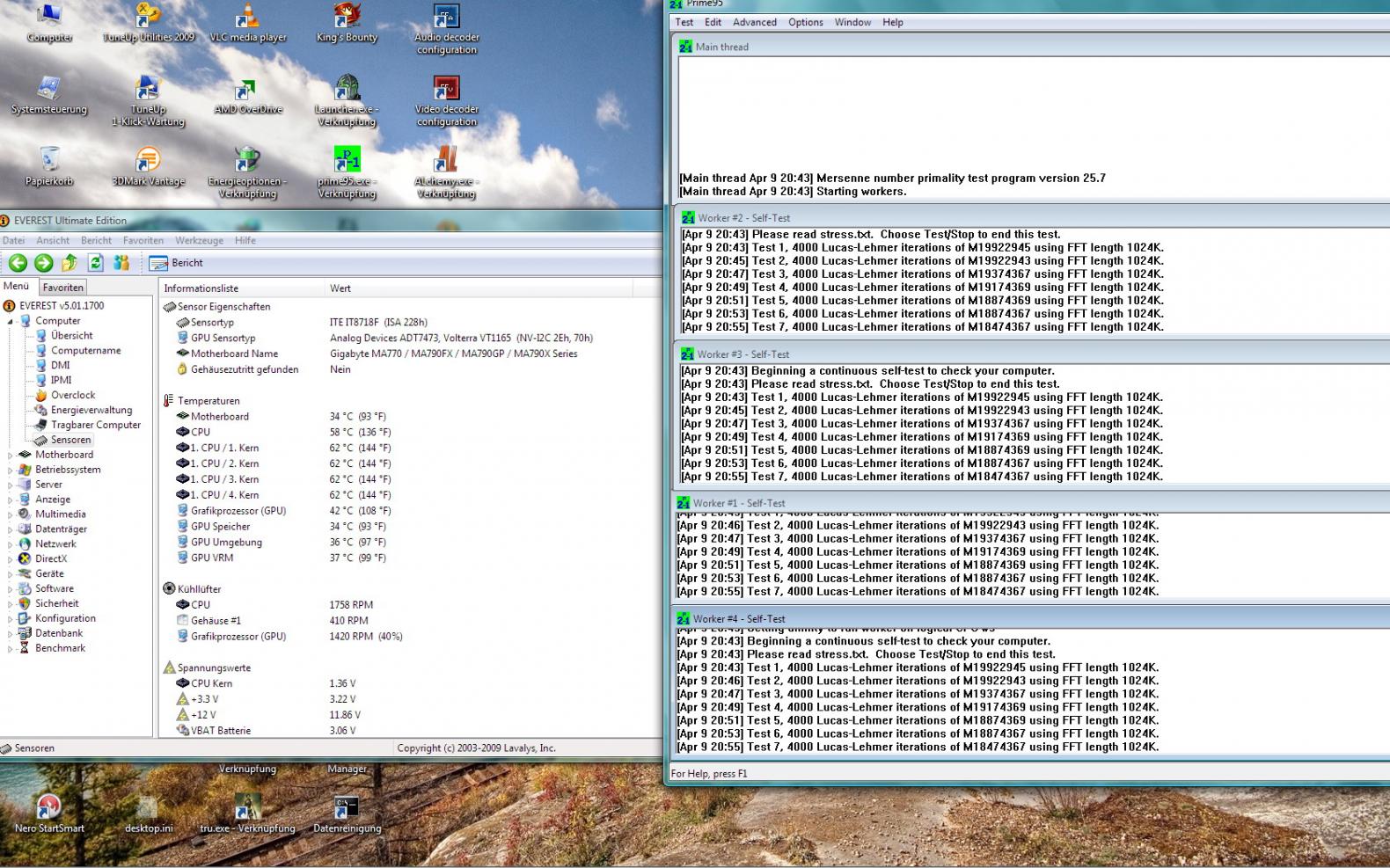

Und hier noch mit Everest unter Last:
Hm irgendwie sieht das ganze schon recht real aus , weil die Kerne und die Spreader ja parallel ansteigen.
Wieviele Temps hast du bei Speedfan ?
Bei der Montage scheint ja auch laut deiner Aussage auch nix schief gelaufen zu sein.
Komisch komisch
