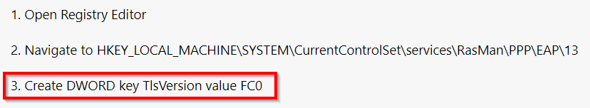

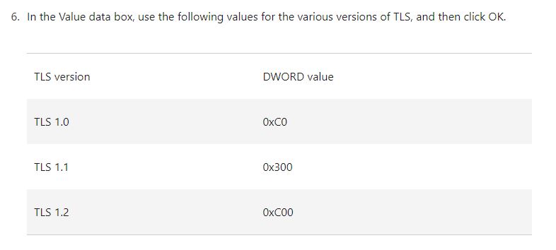

Okay, aber welchen Wert setze ich für den Eintrag, es gibt da mehrere?
2024-02-22 13_41_26-Windows 10 devices can't connect to an 802.1X environment - Microsoft Supp...jpg
Also mit Wert 0 hat's schon mal nicht geklappt.
Du biegst irgendwo Falsch ab.
REG_DWORD kann wesentlich länger sein als 1 Stelle:

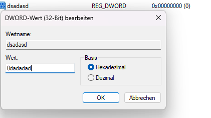

Jetzt hab ich's - keine Ahnung, woran's vorher gehakt hat. DAU vermutlich 🤣
Geht trotzdem nicht..."Keine Verbindung mit diesem Netzwerk möglich"
