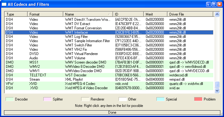

Lad dir mal GSpot runter und guck ob im Menü "System" unter "List Codecs and other Filters" Xvid angezeigt wird.
GSpot zeigt mir sogar zwei mal den Xvid Codec an (im bild ganz unten).
Die Installation von FFDShow änderte auch nichts. Nach wie vor bleibt der Winamp hängen und kann nur über den Taskmanager oder in der Taskleiste Rechtsklick -> Schließen beendet werden.
