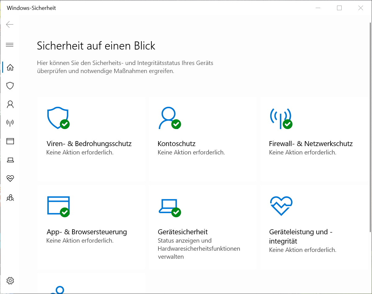

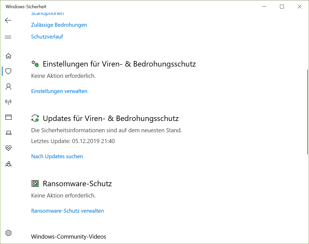

Wann man das letzte Defender Updates bekommen hat sieht man doch sofort und selbst suchen könnte ich da jetzt auch. Aber warum? Es ist alles Sicher!

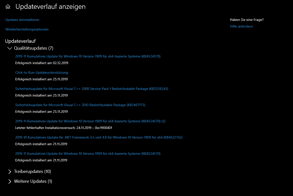

Leute, ich habe es! Dank euch bzw. ohne eure Mitwirkung wäre ich niemals auf den Software Distrubitions Ordner aufmerksam geworden!
Ich habe nun den Distrubitions Ordner aus meinem "alten" System kopiert und auf das "neue" System übertragen.
Und alles ist wieder einwandfrei. Das ganze habe ich natürlich mit einem Live Linux durchgeführt, weil Windows verweigert die Kopie aller Teile ...
Vielen Dank für eure Mitwirkung!

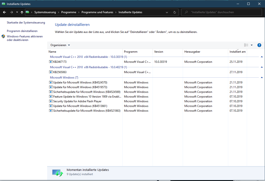

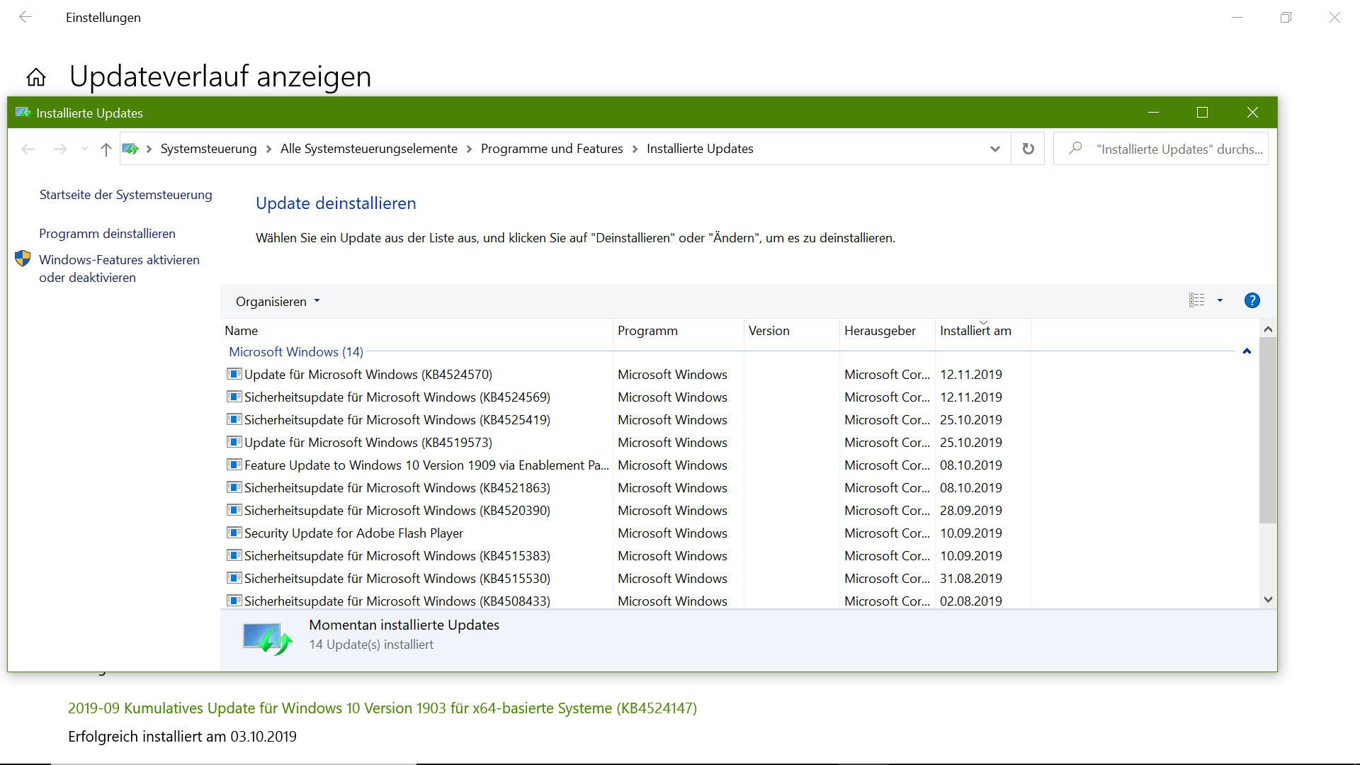

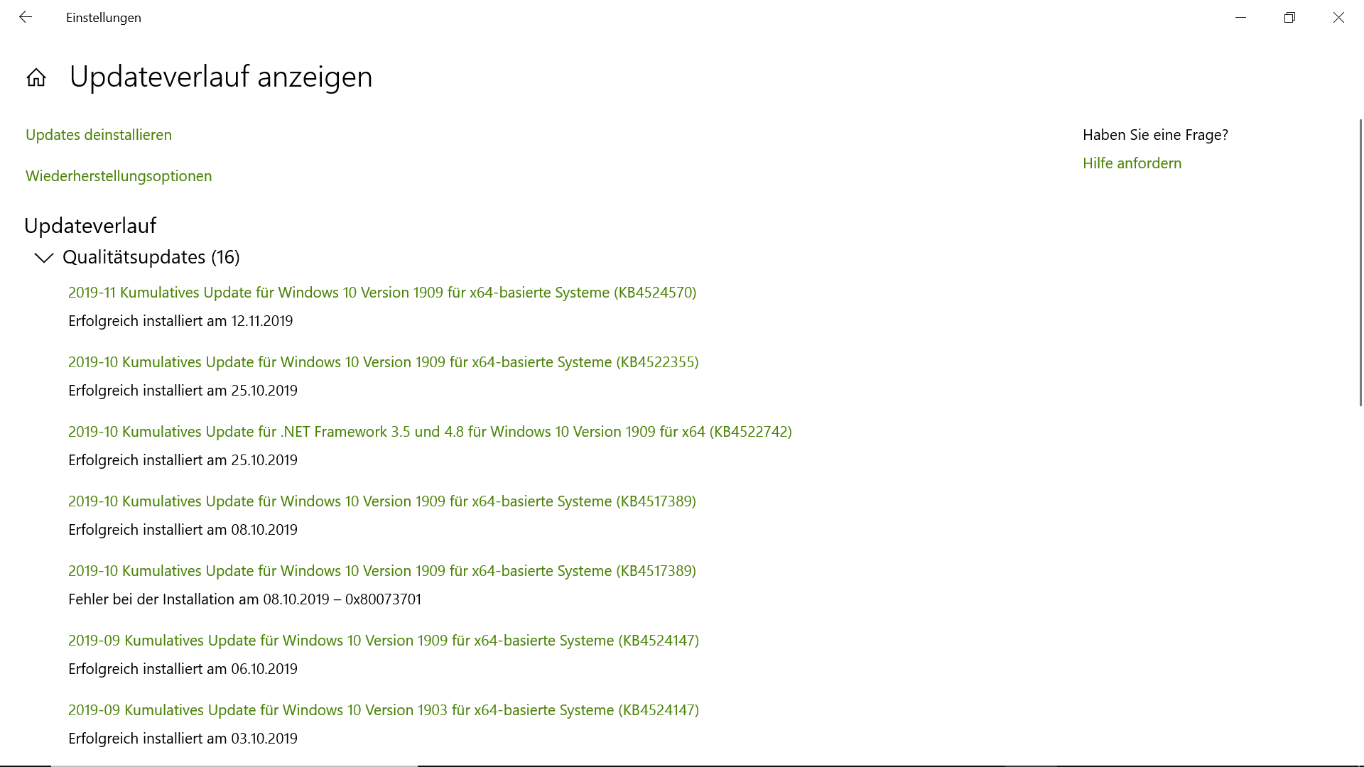

Naja, alles viel Später bei dir und die Visual ccc+++sieht man da ja nun normal nicht da sondern nur in der Systemsteuerung.

@Terrier, das nicht, die werden bei mir aber weiterhin in der "alten" Systemsteuerung unter installierte Updates angezeigt ... sind also nicht verloren. Werden die beim nächsten Update wieder aktualisiert, stehen sie auch sicherlich wieder in der anderen Liste.
Ich hatte ja WIndows 10 am 21.11. neu installiert. Mit dem aktuellsten 1909 MCT.
Danach kamen ja noch einige Updates bei mir.
Viele Grüße

Allerdings hat der Script mir wieder den Updateverlauf geleert. Habe ein zweites Mal den Ordner aus dem alten System ins neue System kopieren müssen ...
Fazit: Der Script sorgt also nur dafür, das der Ordner "SoftwareDistrubition" im Verzeichnis Windows geleert wird.
Mehr nicht. Mit einem Live Linux geht es wesentlich einfacher, wenn man von PowerShell Scripts keine Ahnung hat oder sich nicht durch die Englische Anleitung wühlen will.
