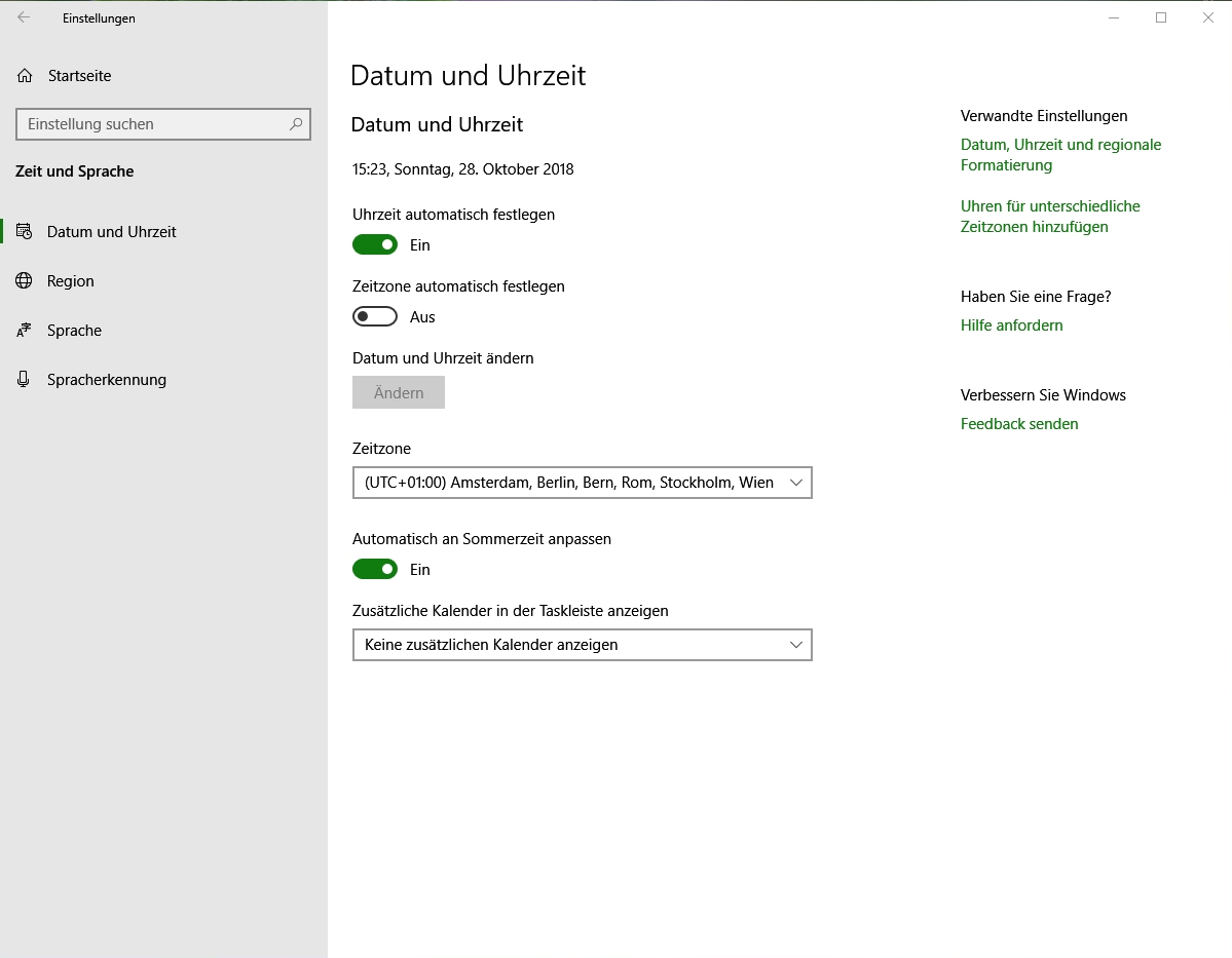

sasa79 schrieb:Hallo,
warum stellt Windoof nicht automatisch auf die Winterzeit um?
Habt ihr das auch?
Danke&Gruß Sascha
