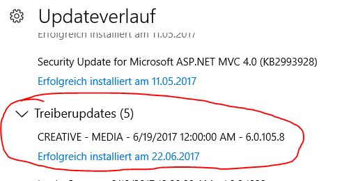

Wolle die Karte schon ausbauen und zurückschicken, als mir gerade eingefallen ist, dass Windows gestern beim Herunterfahren automatische Updates gemacht hat.
Im Updateverlauf nachgeguckt-> Und richtig ein audio-treiber wurde automatisch installiert.
Jetzt meine Frage: Wie kann ich diesen blöden Treiber gezielt deinstallieren?

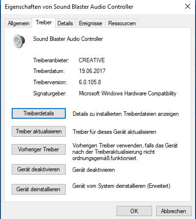

Als ich zuerst im Gerätemanager nach dem Treiber der Version 6.0.105.8 habe ich sie nicht gefunden. Da wurde nur eine ältere Version angezeigt.
Nach einem Neustart des Systems habe ich nochmal nachgeguckt...und dann stand da auf einmal die Versions-Nummer 6.0.105.8. Kein Ahnung warum die Nummer erst beim zweitem Systemstart aktualisiert wurde.
Naja, habe dann auf "Vorheriger Teiber" geklickt , neugestartet, und siehe da Kopfhörer gehen wieder.
