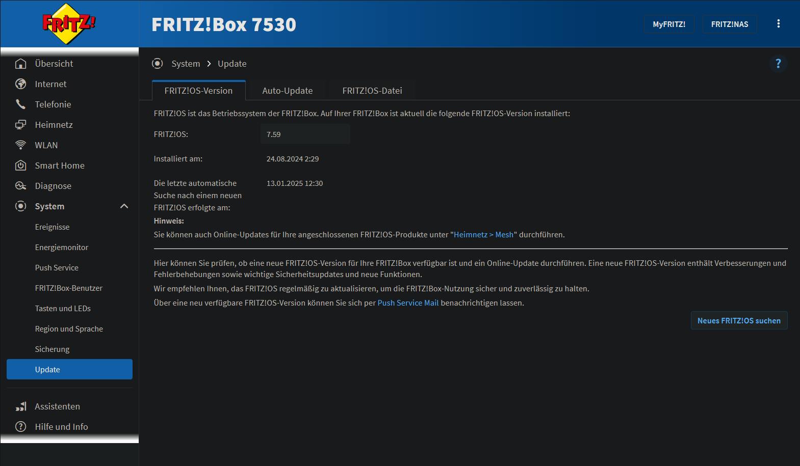

Ich hatte eben die Meldung von gestern über das Firmware-Update der 7530 auf Version 8.02 bei Deskmodder gelesen und auch mal nachgeschaut.
Sieht schlecht aus.
Die Version 7.59 von 6/2024 ist installiert trotz Auto-Update Stufe III und die Version 8.0 ist wohl am 10.10.2024 für die Box veröffentlicht worden.
EDIT: Meine 7590 hat sogar noch 7.57 von 9/2023 drauf. Also kann ich die Aussagen von @user_zero bestätigen.

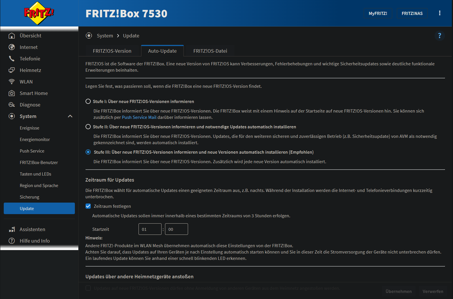

Hallo, ich hatte bei einer von zwei von mir betreuten 7590 Boxen vergessen, den Haken bei "Zeitraum für Updates" zu setzen.
Die Box mit gesetzten Haken (Uhrzeit 4 Uhr morgens) machte das Update bei Stufe 3, die andere Box machte gar nichts trotz Stufe 3.

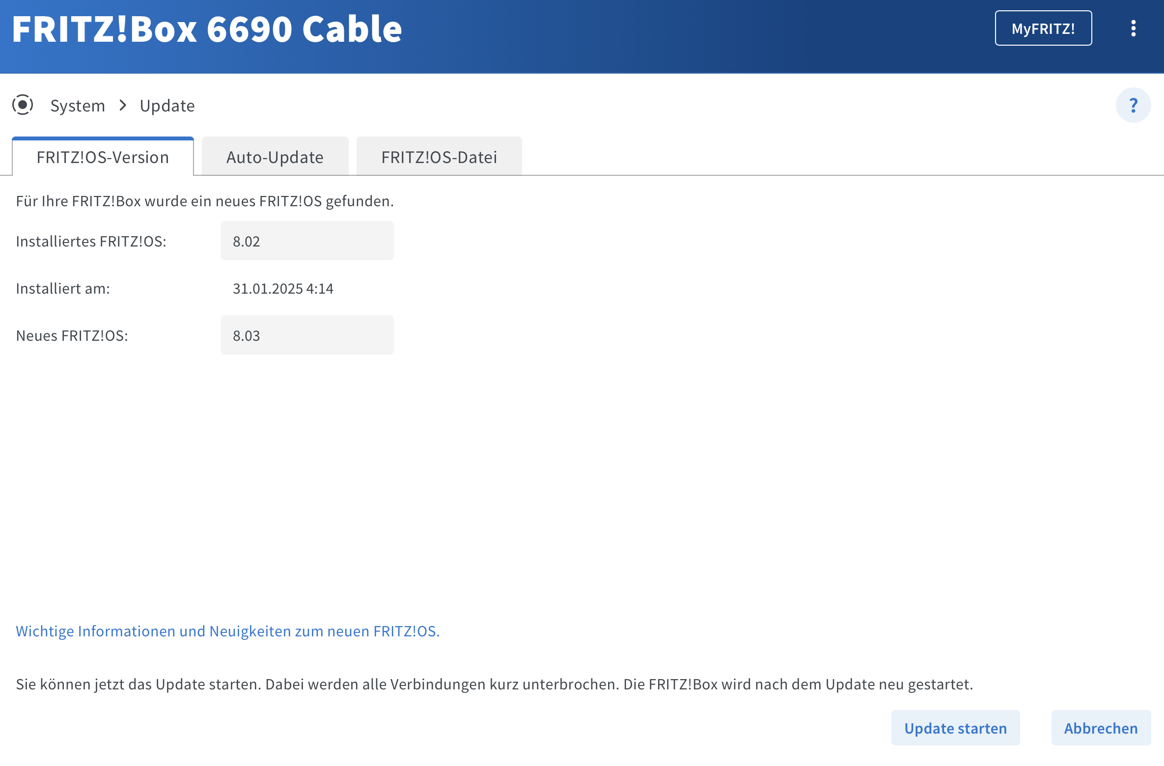

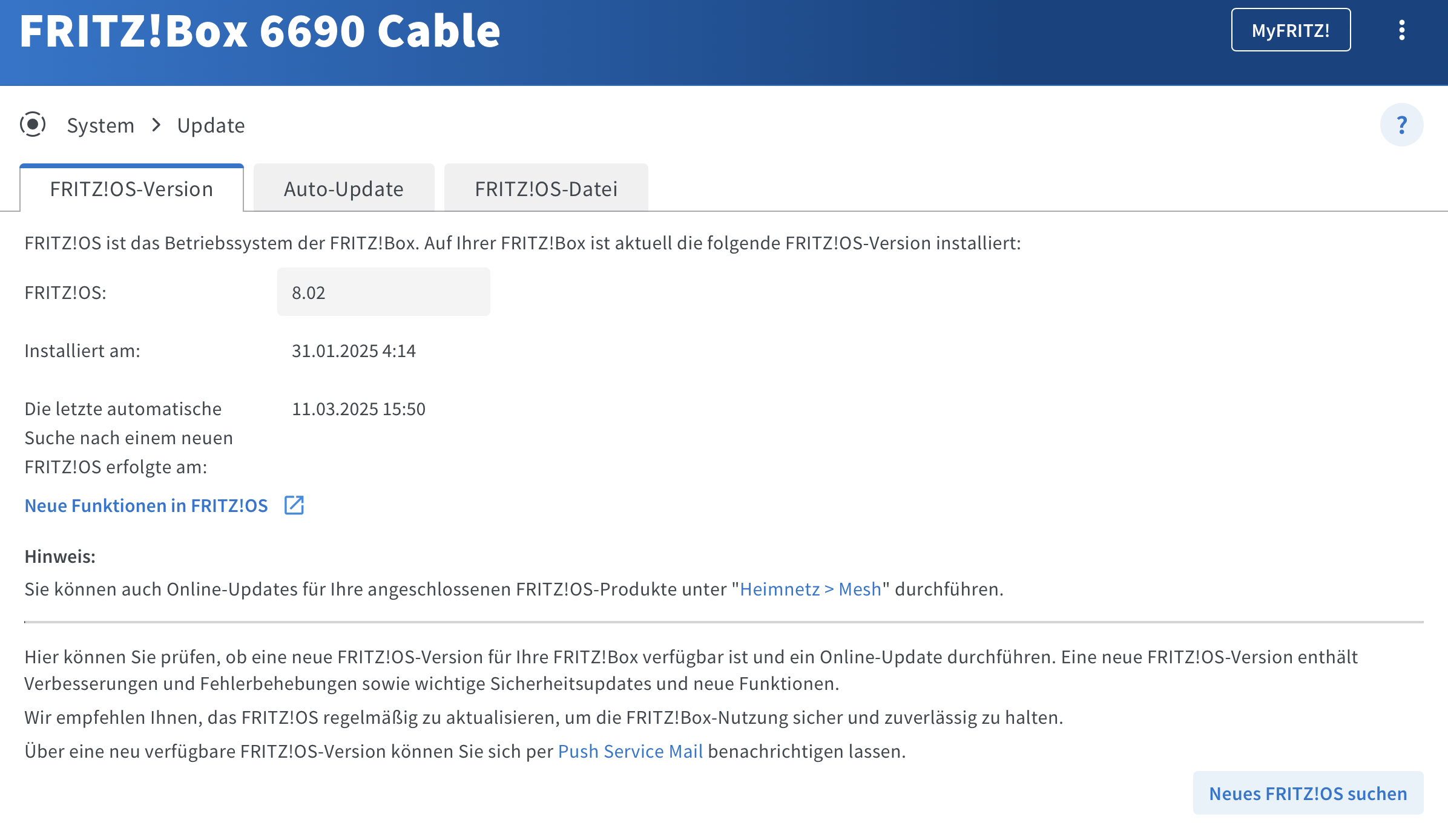

Ich krame den Thread nochmal hervor um zu bestätigen, dass das Auto-Update immer noch kaputt ist. Offensichtlich wird zwar automatisch nach einem Update gesucht:
Es wird aber nicht gefunden. Stößt man die Suche nach einem Update manuell an, dann wird es auch gefunden:

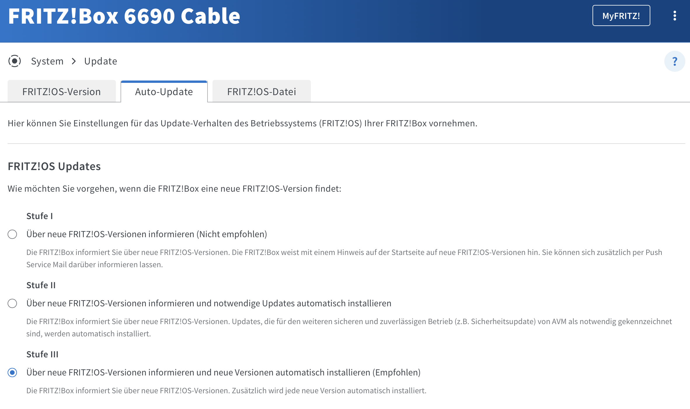

Ich teste jetzt mal über Nacht, ob das gefundene Update automatisch eingespielt wird. "Stufe III" ist natürlich seit der Inbetriebnahme der Fritzbox ausgewählt:
Reaktionen: Engaged
Und tatsächlich wurde über Nacht das Update automatisch eingespielt. Interessant. Damit scheint die automatische Anfrage an den Update-Server ein Problem zu haben. Wer weiß, ob das nochmal gefixt wird...
