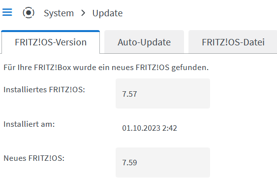

Moin,
ich habe festgestellt das die Fritzbox keine automatischen Updates mehr macht. Das erste mal die Tage gesehen bei einer Kundin. jetzt bei 2 weiteren Kunden und auch bei mir hier zu Hause. Obwohl die Fritzboxen auf Stufe III stehen wurden schon 2 Updates nicht installiert. Siehe Bilder im Spoiler.
Wie kann das sein? Ich hatte mich darauf verlassen das dies so passiert wie es ja dort auch steht:
Die FRITZ!Box informiert Sie über neue FRITZ!OS-Versionen. Zusätzlich wird jede neue Version automatisch installiert.
Also kann man sich darauf nicht mehr verlassen oder die Software hat Probleme?
Da sehe ich nur eine Version und um welche FRITZ!Box geht es?

habe jetzt die Antwort von AVM:
vielen Dank für Ihre Anfrage an den AVM Support.
Sie mussten feststellen, dass ein automatisches Update des FRITZ!OS auf 7.59 an ihrer FRITZ!Box nicht stattgefunden hat. Es ist korrekt, dass die Updates verzögert signalisiert werden, allerdings sind über vier Monate eine sehr ungewöhnliche Zeitspanne und durchaus nicht normal.
Hier müssen wir dann tatsächlich das nächste Update abwarten und schauen, ob die Signalisierung bei Ihnen wieder nicht erfolgt. Sollte dies der Fall sein, bitte ich Sie erneut Kontakt aufzunehmen
