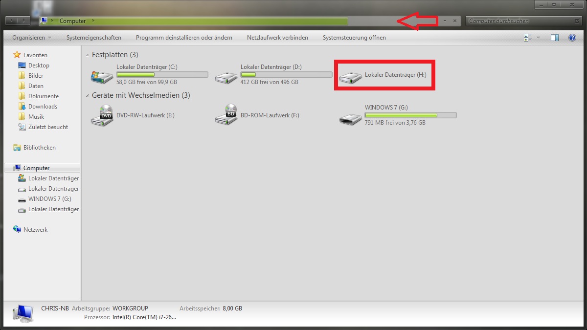

Versuche ich nun über den Arbeitsplatz an die Platte heranzukommen, lädt er unglaublich lange aber nichts passiert. Es kommt auch keine Fehlermeldung, wie z.B. defragmentieren sie ihre Platte.

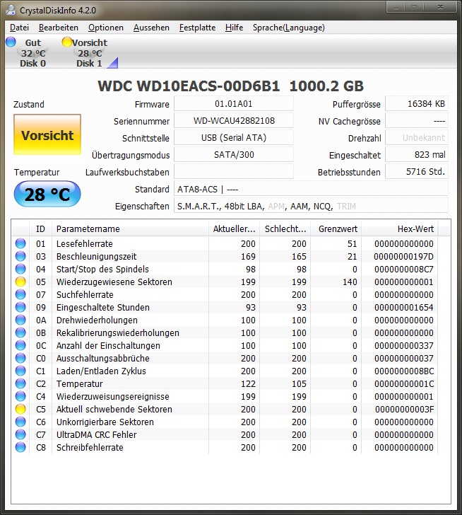

Ich hab mit Crystal Disk schonmal nachgeschaut und dort steht bei Zustand Vorsicht! (Screein ist im Anhang). Desweiteren habe ich ein Screenshot von meinem Arbeitsplatz gemacht.

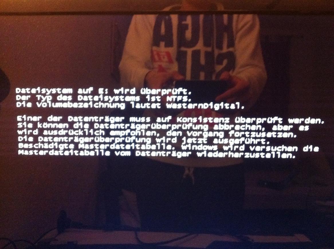

Sooo, ich habe die Festplatte ausgebaut und in meinen Desktop PC eingebaut.
Beim Booten bekomme ich die meldung, dass der MBR kaputt ist (Siehe Screen).
Dies schlägt, aber leider fehl.
Kann mir jemand helfen? Ich wäre sehr dankbar :)
Hier noch der Screen - habe ich vergessen :)
