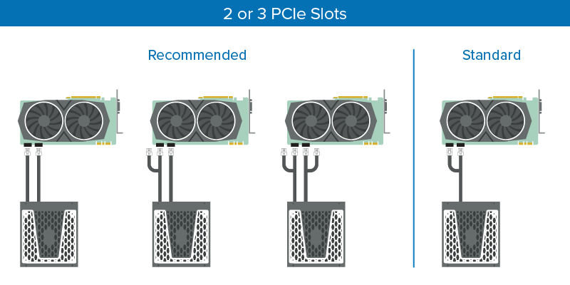

Sag deinem Freund, er solle die "RX 5700" mit zwei separaten Kabel vom Netzteil zur Grafikkarte
anschließen zur Stromversorgung der Karte. Also nicht nur ein "Y" Kabel verwenden.
Reaktionen: thompson004

Unbedingt zwei Kabel nehmen bei dem Netzteil zu Stromversorgung der Karte.
Mit nur einem Kabel ( Y 6+8) und einer "Sapphire R9 290 tri x oc" im System,
griff bei mir vor Jahren die Schutzschaltung des Netzteils.
Mit 2 Kabel aber auch mehr als einmal.
Mit einem " SeaSonic X-Series 650W (KM3)" war das dann aber kein Thema mehr.

Es empfiehlt sich immer 2 Stränge zu nehmen bei Leistungstarken Grafikkarten.
Das Bild von Beitrag #7, ist von der "Seasonic Support Seite"
und Seasonics haben alle SingleRail und trotzdem diese Empfehlung.
Und bei neueren, modernen Netzteilen ist es gar nicht mehr anders möglich,
man muss zwei Kabel nehmen.
