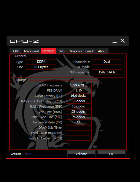

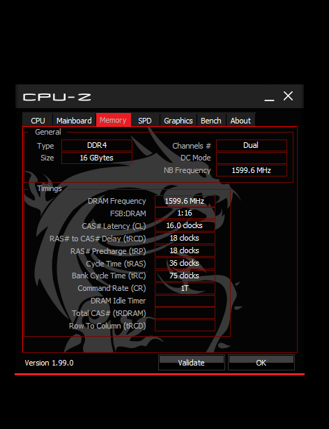

Drewkev schrieb:Screenshot von CPU-Z "Memory" bitte
Mache ich gleichDrewkev schrieb:Memory Management deutet auf den Arbeitsspeicher hin. Kernel Power 41 selber sagt nämlich leider nix aus.
Screenshot von CPU-Z "Memory" bitte.

Sieht das so richtig aus? Irgendwie sieht das doch komisch ausDrewkev schrieb:Alles klar. Und dann CPU-Z "Memory" bitte.
