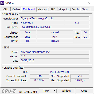

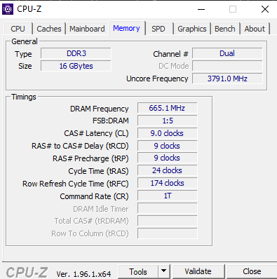

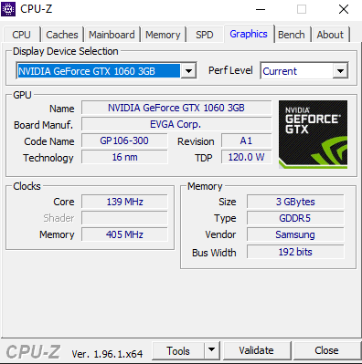

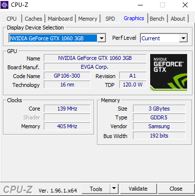

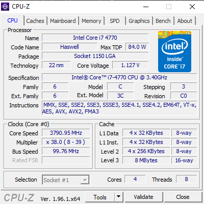

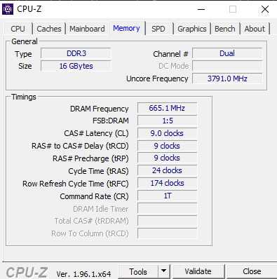

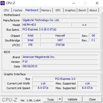

Anbei auch ein Bild von CPU, RAM, GPU, Mainboard von CPU Z
Mein Netzteil ist folgendes:
Mars Gaming MPB850, PC-Netzteil 850W, 80Plus Bronze 230V, Silent
An dem Mainboard habe ich nicht wirklich was besorgniseregendes erkannt, vielleicht kenne ich mich auch einfach nicht gut genug dafür aus...
Falls das Mainbard wirklich im Eimer sein sollte, was würdet ihr mir denn empfehlen? Am besten etwas nicht allzu teures, wenns geht unter 70€....

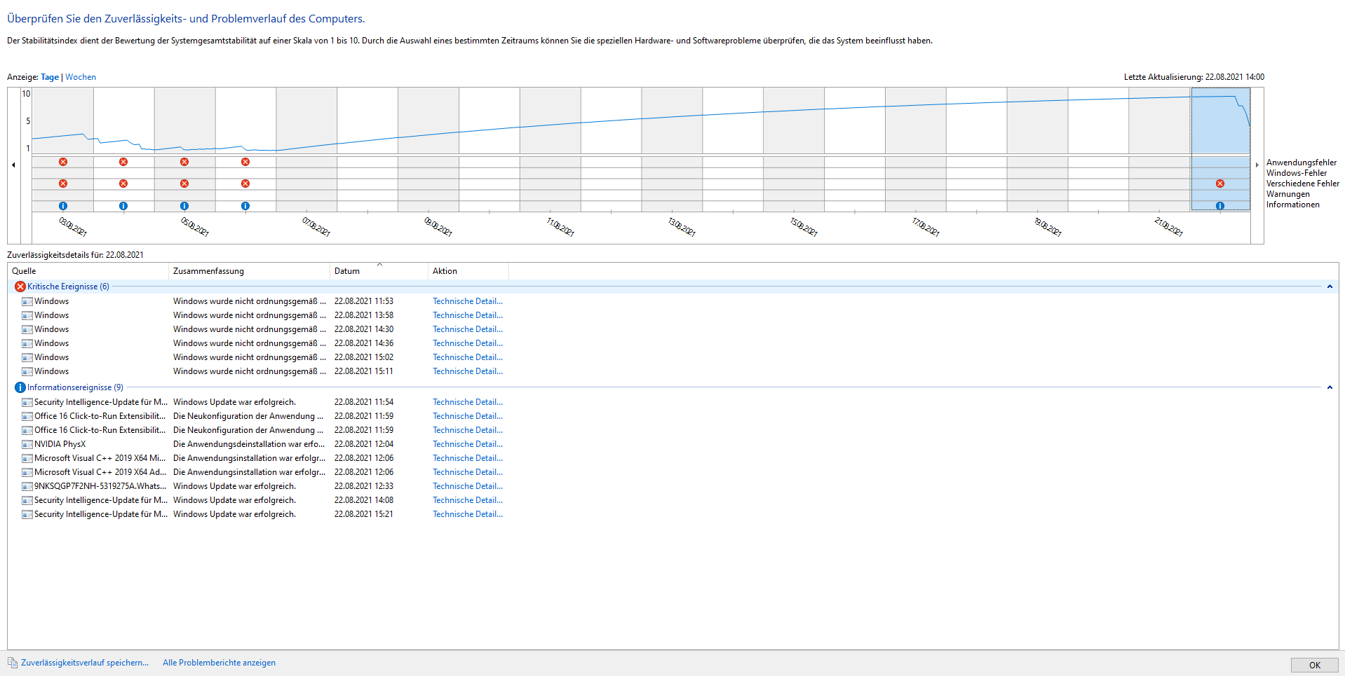

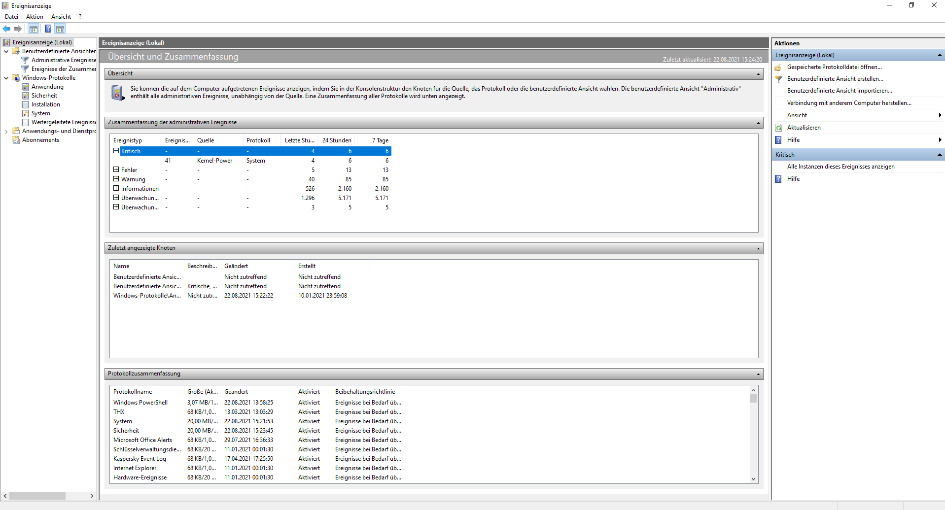

Was steht den im Zuverlässigkeitsverlauf und der Ereignisanzeige direkt vor den Abstürzen?
Das ist jetzt einmal die Ereignisanzeige und die Zuverlässigkeitsanzeige
Elektroschrott vom feinsten.
Besorg dir ein "anständiges", geeignetes Netzteil,
was deine Probleme wohl lösen wird.
Da wirst du dir was gebrauchtes suchen müssen, Mainboards aus dem Zeitalter, für den CPU-Sockel und DDR3 SDRAM, gibt's in der Regel nicht mehr neu.
alles mit Intel Sockel 1150 (CPU-Kompatibilität u. a. nicht überprüft)
