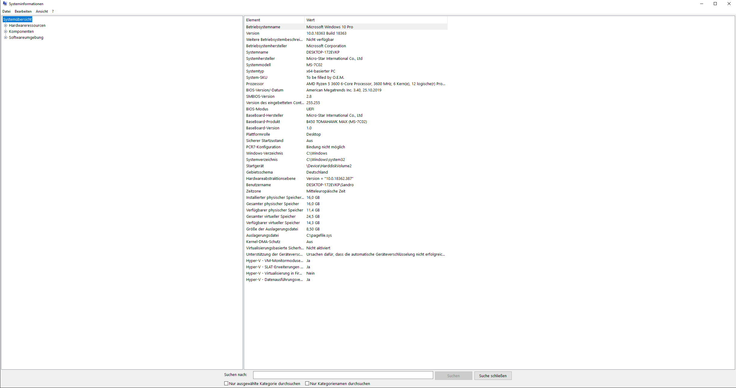

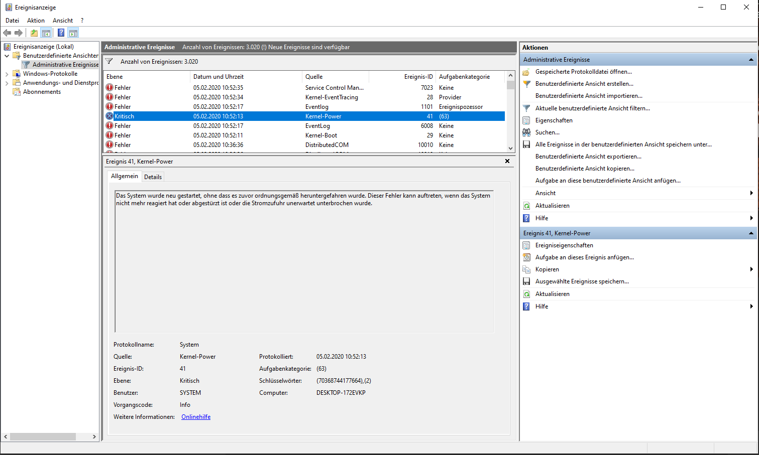

Seid einigen Wochen tritt dieser fehler bei mir auf habe schon alles mögliche probiert.
Beim Spielen auf einmal ein schwarzer Bildschirm aber der Pc läuft noch
Kann mir bitte wer Helfen???
Danke im Voraus
System Info
Kernel Power bedeutet ein spontaner Spannungsabfall hat den PC abgeschaltet.
Das bedeutet meist Netzteil reicht nicht oder Mainboard gibt den Geist auf.

ein ryzen 3600 hat keine igpu und msinfo zeigt im normalen screen keine gpu an
