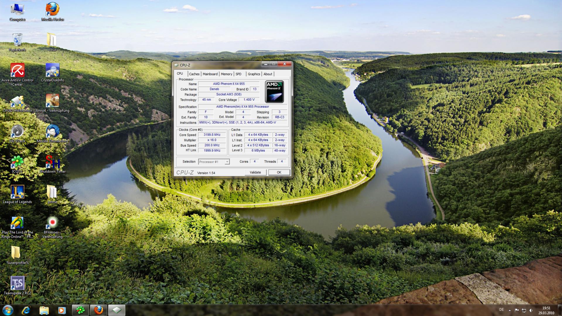

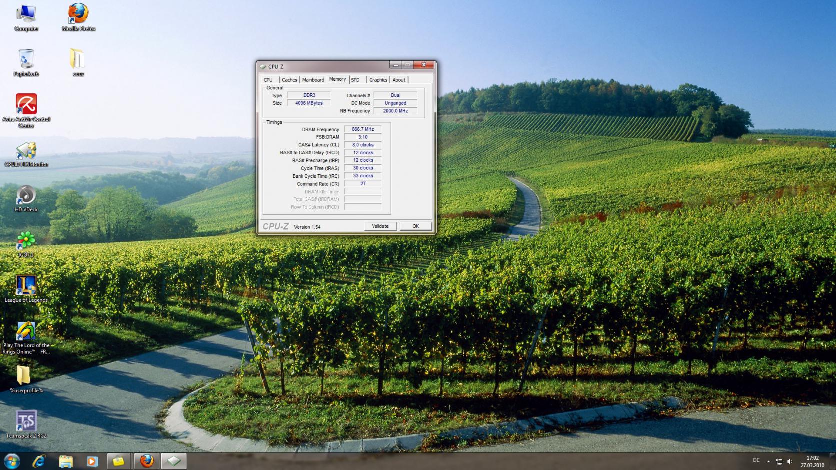

ram is wie folgt eingestellt:

RAMs auch versucht in Bank 3+4 einzusetzen bei den bereits genannten Einstellungen ?
MA Timing bitte direkt einstellen - NICHT "auto"

ma hatte ich auf 2t gestellt! manuell

ram clocks is au auf ddr 1333 manuell gestellt von mir (vor war es auf auto, da gab es aba das problem auch schon)
bitte mal die cpu details oben anschauen ob das alles normal ist...

ist etwas bei den cpu werten aufgefallen?
Siehe oben ... für WIN_7 auswählen -
bei der CPU scheint mit "HT-Link" zu niedrig -
wenn dass fsb sein soll dann is er zu niedrig.. sollte 2600mhz sein
bin mir nich sicher aber is der L1 cache nich auch etwas zu wenig? oder macht man da dann mal 2?
