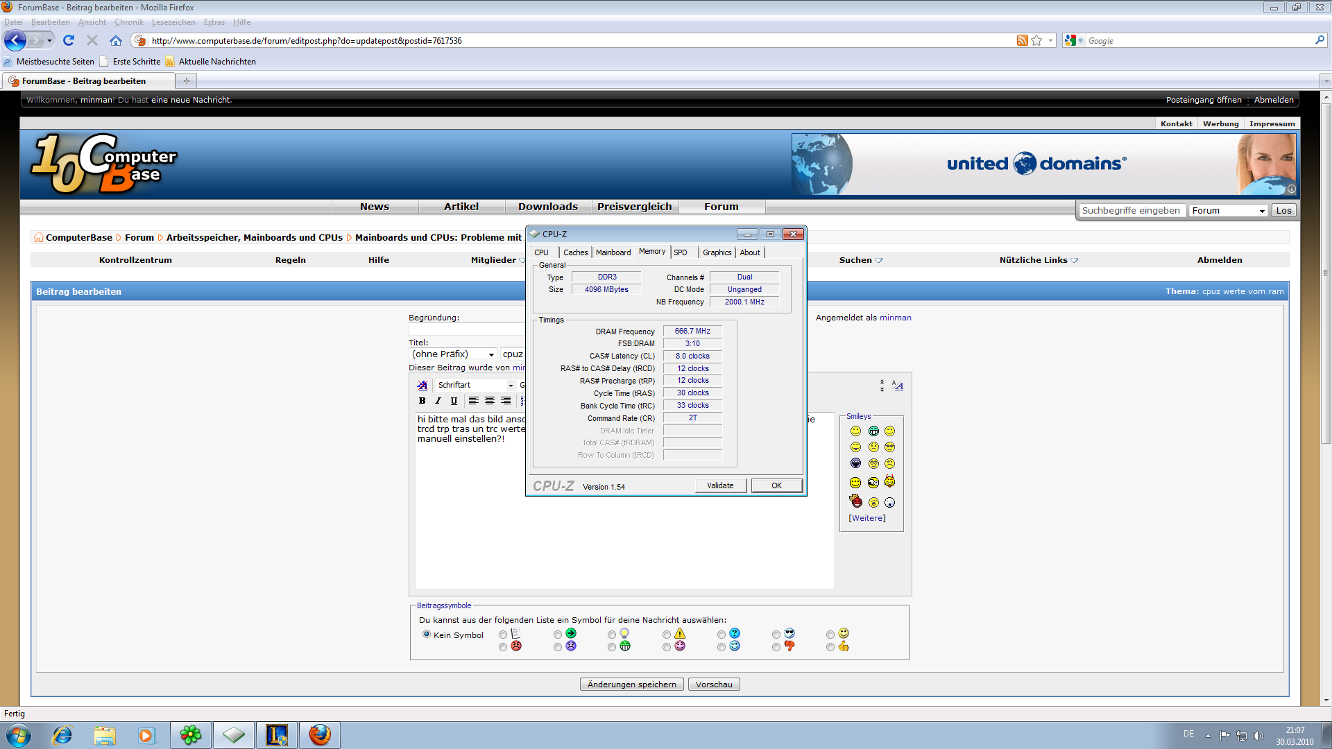

hier mal cpuz werte vom ram:
bitte mal trcd, trp,tras,trc beachten ... die sin im bios alle auf auto gestellt
clk 8 is eingestellt manuell
ma-timing auf 2t gestellt
volt auf 1,65 gestellt...

ram werte sin jetz auf 1,5V 9-9-9-24 gestellt so wie es laut hersteller sein sollte... mal so ausprobieren
wie müsste ich es für cl8 setzten? 8-8-8-24 un vlt spannung auf 1,6?
RAM Werte für CL8: 8-8-8-24 und Spannung auf 1,65V. Command Rate auf 2T.
