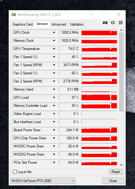

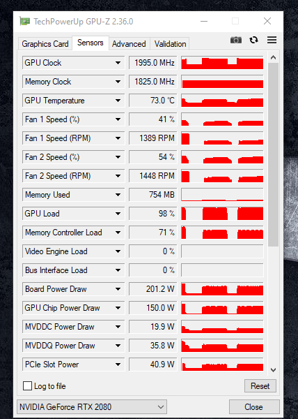

Bei meiner MSI RTX 2080 GAMING X TRIO konnte ich das gleiche Problem beobachten.
Die Karte ist gerade zwei Jahre alt geworden.
Seit neuerem boosten alle Lüfter der Grafikkarte ab 75°c auf 100% RPM. Egal was ich in der Lüftersteuerung einstelle.
Hier ist die Grafikkarte bei 73°c, die Lüfter drehen noch mit korrekten 40% RPM.

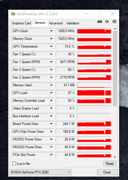

Hier wurde die 75°c Marke gerade ueberschritten, kühlt natuerlich direkt ab, bleibt aber erstmal laut.
RPM geht auf 100%, die Karte wird sehr laut. Interessant ist der Fan Speed wird ab hier falsch ausgelesen 45% sind nicht 3500RPM, sondern eher wie im ersten Bild 1400RPM.
