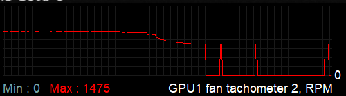

Prüfe bitte ob es tatsächlich um An/aus geht (Tatsächlich immer wieder auf 0% und dann etwas länger),
oder um die zu niedrige Anlaufgeschwindigkeit. Also z.b. bei 25% durchgehend läuft. Das sähe dann so aus:
Ersteres mit höherer/niedriger Starttemperatur und erhöhen der Hysterese zu lösen, letzteres mit höherer Anlaufgeschwindigkeit (35% ist gängig).
