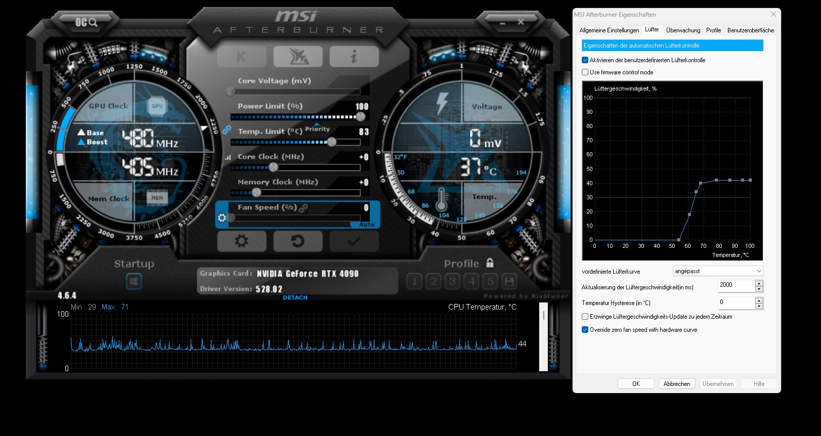

Ich hab leider wieder ein Problem mit meiner Founders Edition. Ich kann zwar eine eigene Lüfterkurve einstellen (mit MSI Afterburner) und diese wird auch größtenteils korrekt von der Graka übernommen, allerdings kann ich den Zero fan mode nicht wirklich einstellen. Ich hab zwar eingestellt, dass die Lüfter erst bei 55 Grad anfangen sollen zu drehen, aber wenn ich ein Spiel beende und die Temperaturen runtergehen drehen die Lüfter der Karte noch sehr lange bei 30 Prozent. Erst bei 32-35 Grad Core-Temperatur hören sie irgendwann auf zu drehen.

DIe Kurve in dem Screenshot ist die, die ich eingestellt habe.
ist glaube bei allen 4080/4090 so, auch bei mir. Der Zero Fan Mode funktioniert scheinbar nur bei der GPU internen Lüfterkurve. Sobald man sie manuell einstellt, mit MSI Afterburner z.B., funktioniert er nicht mehr.
Das bedeutet wenn ich ne Lüfterkurve aufs GPU Bios flashen würde, würde es gehen?
stelle mal bei Hysterese einen kleinen Wert ein, 3 oder 4, evtl gehts dann besser.
Stelle mal eine Lüfterkurve mit 3-4 Punkten ein, du hast jetzt 8 Punkte, weniger laufen manchmal
besser.
das kann ich nicht sagen, wenn das geht, würde das bestimmt gehen. ob das so sinnvoll ist, sei mal dahingestellt.

Honi schrieb:
Gibt es eigentlich eine Möglichkeit beim Afterburner die Lüftergeschwindigkeit unter 30% zu bringen? Habe eine 4090 FE und selbst mit angepasster Lüfterkurve gehen die Lüfter nicht unter 1100rpm.
Nope. Verhindert das Bios der Karte.
War bei den letzten Generationen auch schon so.
[quelle: Hardwareluxx]

Ah okay, das hatte ich bisher noch nicht gelesen gehabt. Vielen Dank. Dann ist es anscheinend mit der FE echt nicht möglich. Das ist sehr schade, da es mit allen anderen Custom-modellen klappt.
Wenn du mit undervolting der GPU nichts am Hut hast, dann kannst du dir auch mal "Fan Control" ansehen.
Damit konnte ich meine 3080 besser regeln als mit Afterburner.
(Leider hätte ich dann auf Afterburner und meinen Undervolt verzichten müssen, weil es afaik keinen Weg gibt, mit Afterburner nur die Spannung zu regeln ohne die Lüftersteuerung manuell oder automatisch, eins von beiden scheint immer an zu sein, was dann eben "Fan Control" stört. Sprich, Afterburner muss dann geschlossen werden/sein)
