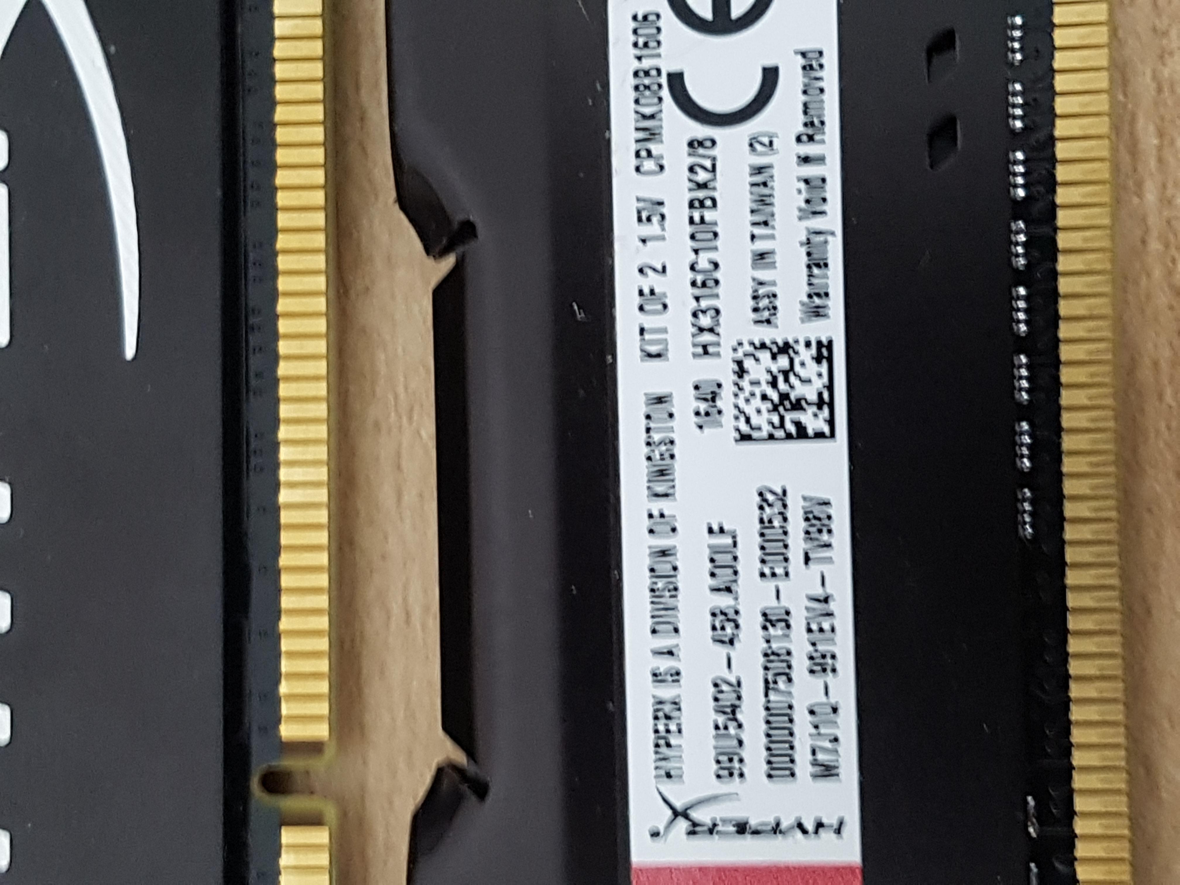

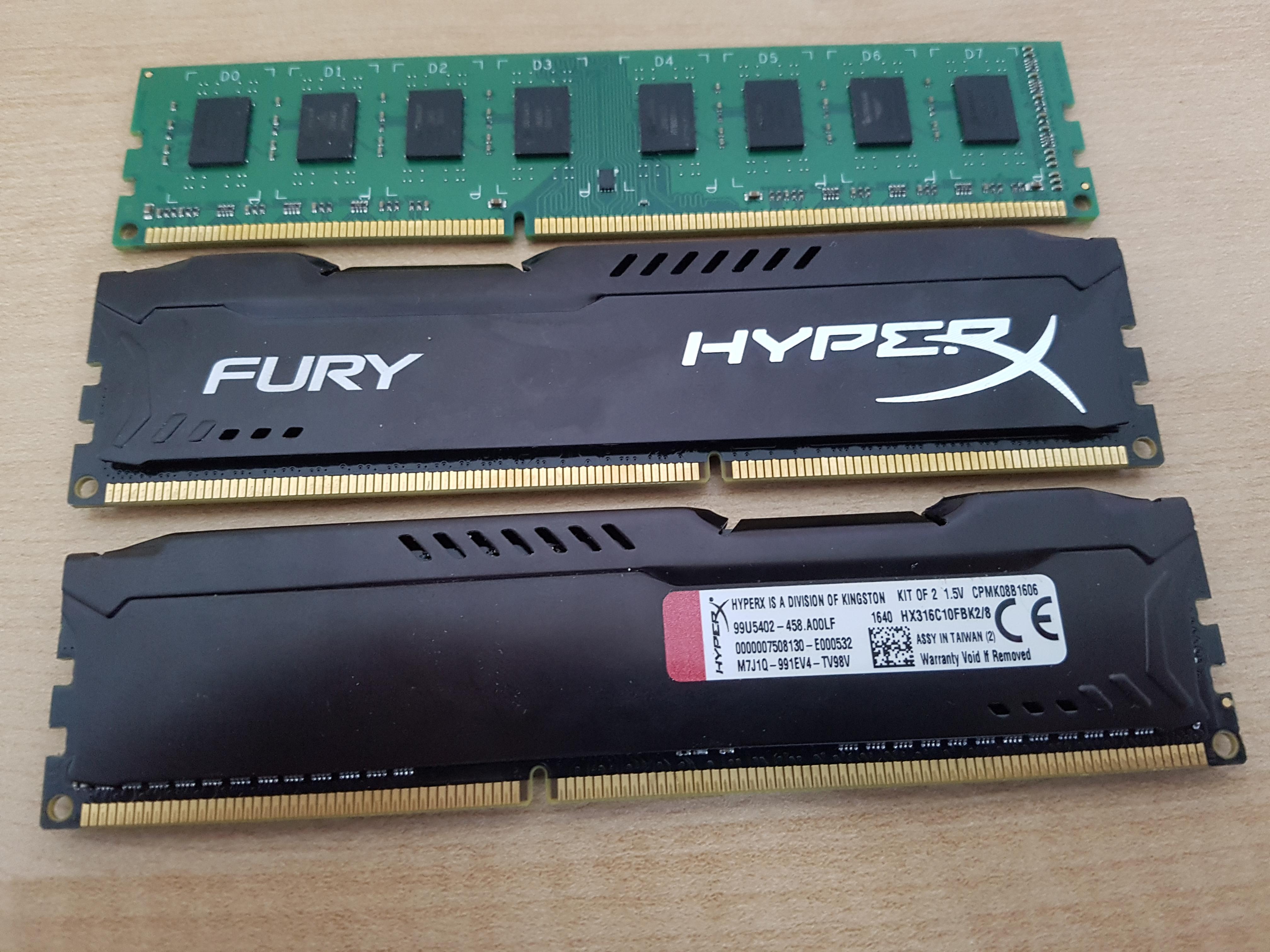

Hey ich habe ein Problem, vor Monaten habe ich mir von Kingston das Hyper Fury 1600Mhz Kit mit 8GB geholt und davor aus meinem ersten Rechner ein 8 GB Riegel von ich glaube Corsair mit 8 GB.
Das witzige ist der Corsair 8GB und der Kingston 4GB laufen ohne Probleme, nehme ich aber die 8GB raus und will die Kingston rein tun Zwecks Dualchannel dann bleibt der Rechner in der Bootschleife hängen oder er Fährt erst gar nicht hoch und die Memory LED Leuchtet.
Bios habe ich zurück gesetzt und auch die Batterie raus genommen, es passiert immer egal in welchen Slot ich welchen Riegel setze.
Habt ihr vllt eine Idee??

Also von dem Kit sind ist die genau Bescheichnung
Hyper is a Devision of Kingston Kit of 2, 1,5V 1600MHZ
Die Modell-/ Verkaufsbezeichnung vom Kingston steht auf dem Aufkleber HX316C10FBK2/8
Vom Corsair fehlt sie noch
Vom Kingston habe ich den Headsreader Entfernt weil er damals nicht in meinen Rechner gepasst
