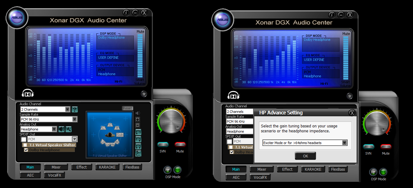

Wo genau mach ich das? ("HP Advance Settings"?)
Dort habe ich die Einstellung für "64 Ohm Headphones" (oder so) aktiviert. Hat sich definitiv verbessert, aber mir kommts leise vor. Kann ich natürlich schwer beschreiben und direkt mit den Lautsprechern vergleichen.
Sollte so aussehen: Main.png
Danke, genau das habe ich aktiviert.
