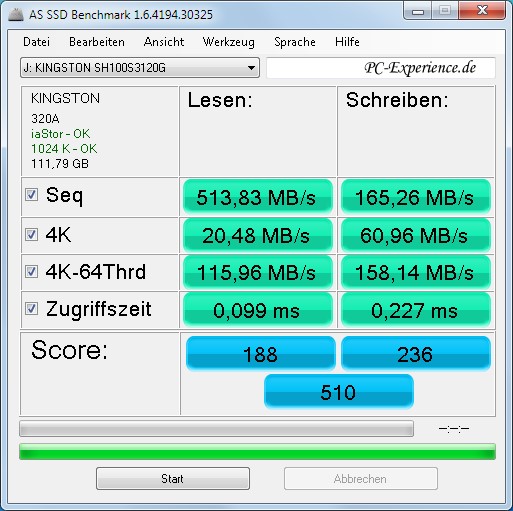

Die läuft vermutlich nicht mit AHCI, sonst würde sie vermutlich das anzeigen: siehe Anhang!
Stell mal den Screenshot rein.

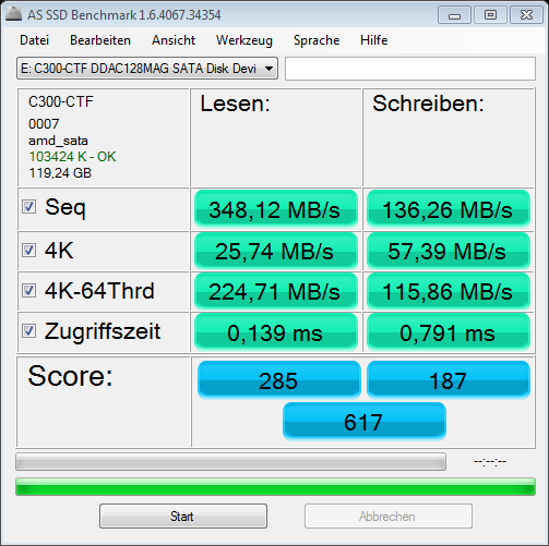

Meine C300 kommt auch nur auf ~450 Punkte.
EDIT: Nein, meine C300 schafft doch 520 Punkte.
