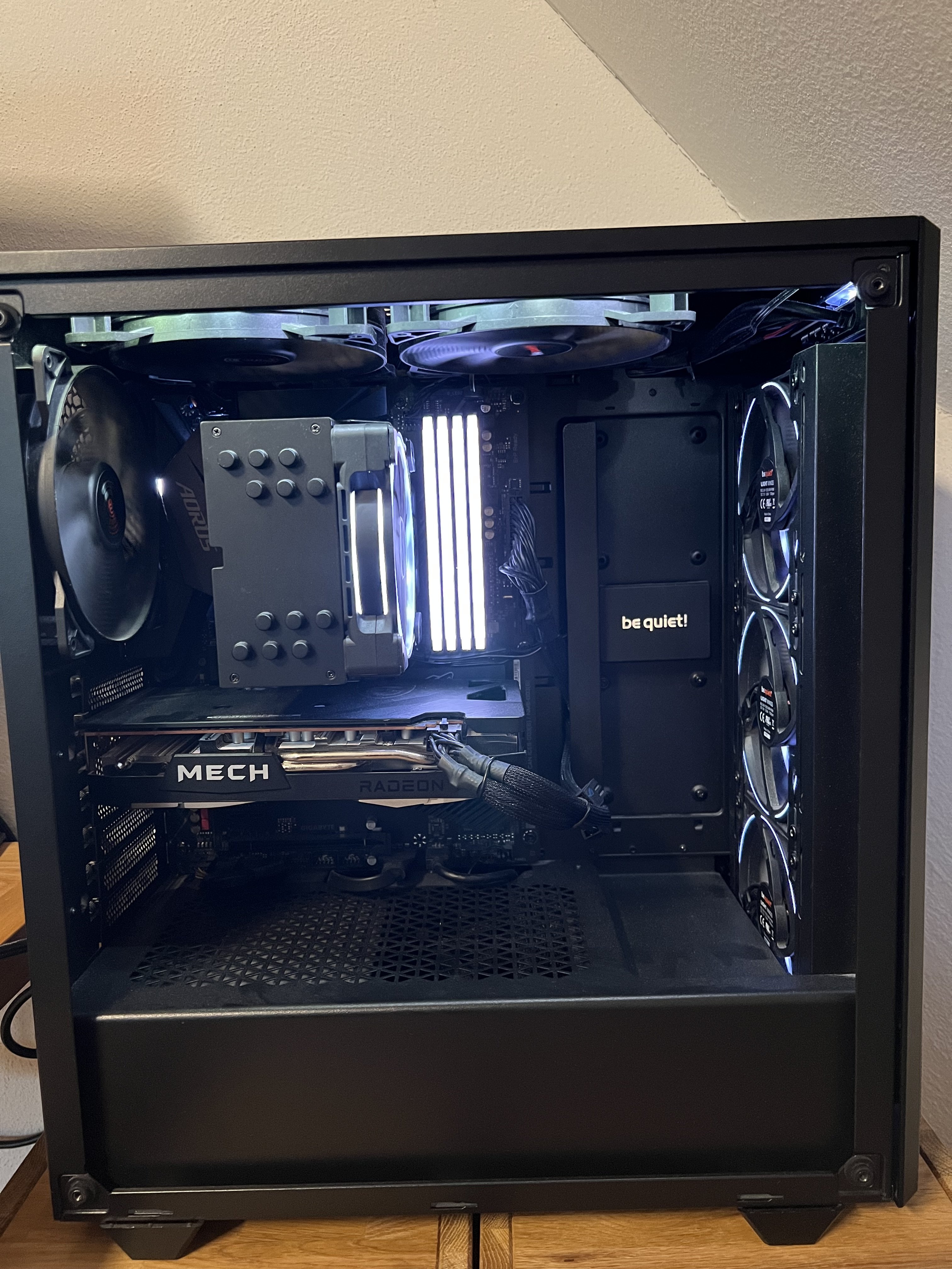

Keine Wasserkühlung vorhanden, 3x 120er LightWings in der Front, 2x 140er PureWings oben, einer hinten. CPU Kühler Alpenföhn Dolomit Premium. RX 6600 XT MSI Mech, 2 Lüfter. Keine HDD, nur M.2 SSD verbaut. MB Gigabyte B550 Aorus Elite AX V2. Netzteil ist ein BeQuiet PurePower 11 600W.
Wo bin ich hier schrieb:
Nunja, ich habe auf OPs Aussage vertraut, dass er ALLE Lüfter deaktiviert hatte. Mal sehen ob er noch einen Lüfter irgendwo findet :)
Jeder Gehäuse- sowie CPU Lüfter war aus. Der vom Netzteil nicht, weiß nicht ob und wie man den ansteuern kann. Aber wie gesagt, wenn ich ins offene Gehäuse reinhöre, kommt das Geräusch nicht gerade aus der PSU-Kammer unten drin.
Eventuell ist ein Bild zur Veranschaulichung hilfreich…
Sind ja schon mal 7 aktive und laufende Lüfter.
Wenn es die nicht sind, muss man GPU und PSU ausschließen. Wenn die GPU Lüfter nicht laufen, muss das noch nichts heißen (laufen evtl nicht an, weil defekt).
Das mit der Geräuschortung im oberen Bereich würd ich dennoch aus Resonanzgründen nicht unbedingt ausschließen, das es aus dem unteren Bereich kommt.
