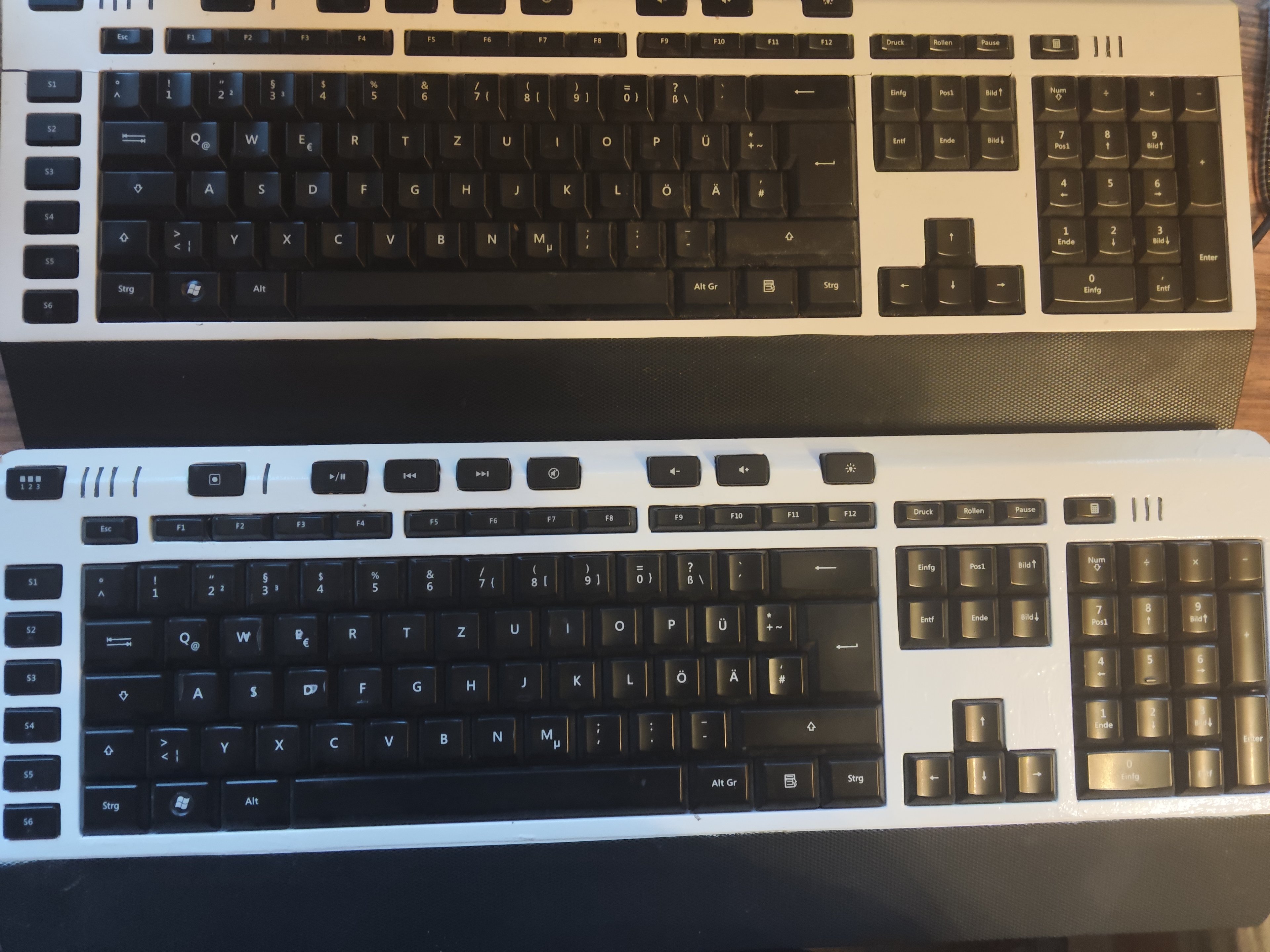

Inwiefern? Hatte ja schon alles dazu geschrieben. Am Beispiel der x4 sind mir insgesamt 3 Revisionen unter gekommen. Das hier sind die 2 meiner Buben. Die oberste ist BJ 11, die untere 13.
Obwohl die obere seit 2011 praktisch fast jeden Tag vom großen Sohn benutzt wird, ist die 13ner erst seit 4 Jahren Aktiv (neu aus dem Karton raus) beim 2. Sohn, und wie man deutlich sieht ist bei dieser schon an den Caps ein deutlicher Verschleiß.
Die 11er ist "intern" rev 1 und die 13 rev 1.8.
Da ich beide wie man sieht gemoddet habe, kann ich auch sagen dass das Silkon bei der 13ener Version dunkler und etwas "fester" ist, die Caps auch mehr "schwappeln".
Auch glänzt der Lack beider Versionen unterschiedlich. Wie man sieht ist die 13ener eine sehr schlechte Charge, das wusste ich aber vorher, und zum "Einspielen" für den Junior gut genug. Wenn die dann mal nieder ist, bekommen beide Buben eine Neue 2011er, wovon ich noch 5 auf Lager hab 😉.
Das ist bei vielen Herstelleren so mit nennen wirs mal vorsichtig "schwankende" Produktqualität. Man könnte hier und da ja auch von Täuschung und Betrug sprechen, wenn wie mittlerweile "üblich" zB auch Speicher / Controller bei SSDs heimlich geändert werden ...
Ja, welche Chargen, woran man die erkennt usw. :D Ob es vllt. eine Tabelle mit Seriennummern gibt. Genaueres halt. ;) Meine dürften direkt vom Launch sein. Müsste ich mal die E-Mails suchen.
