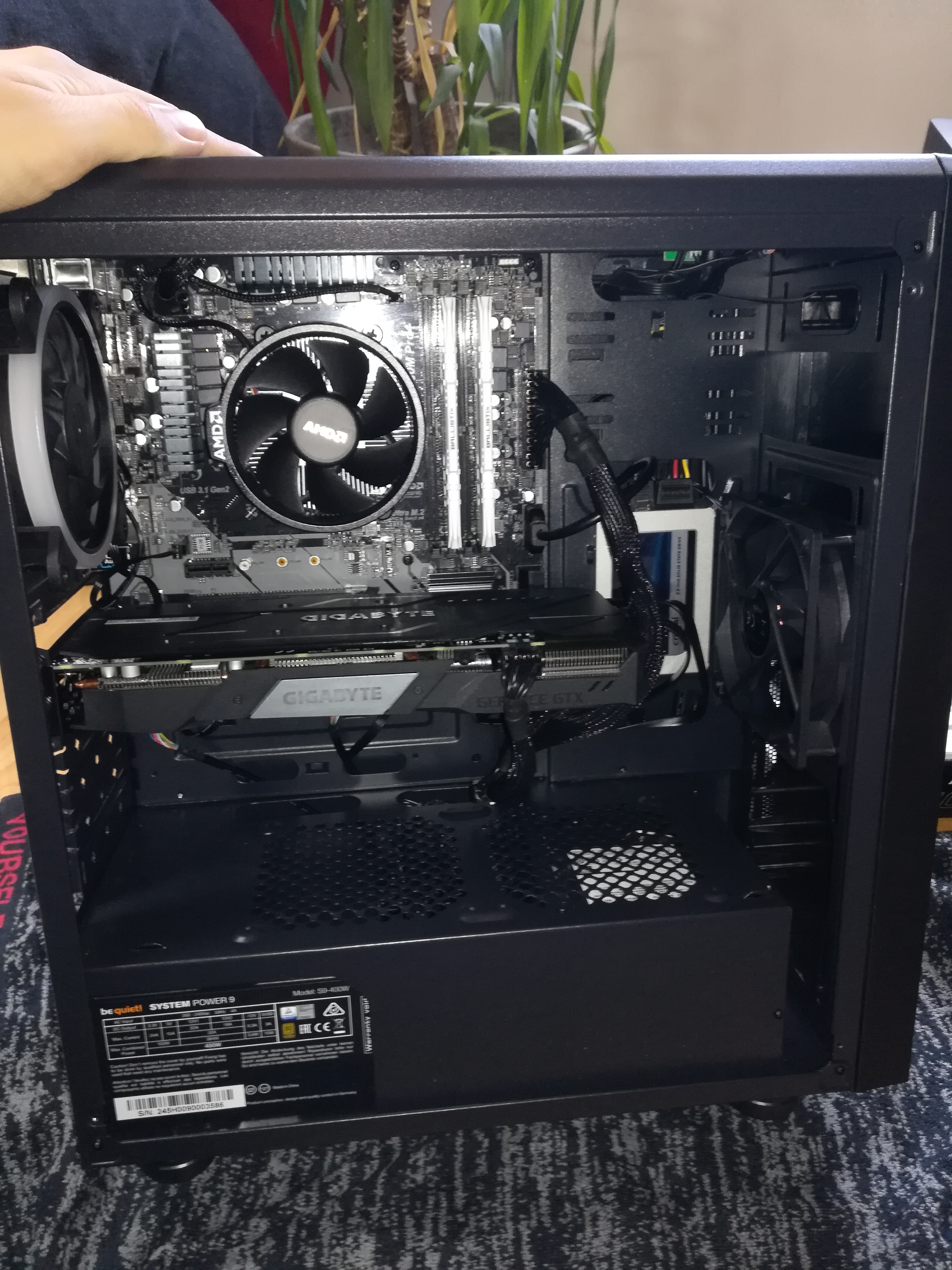

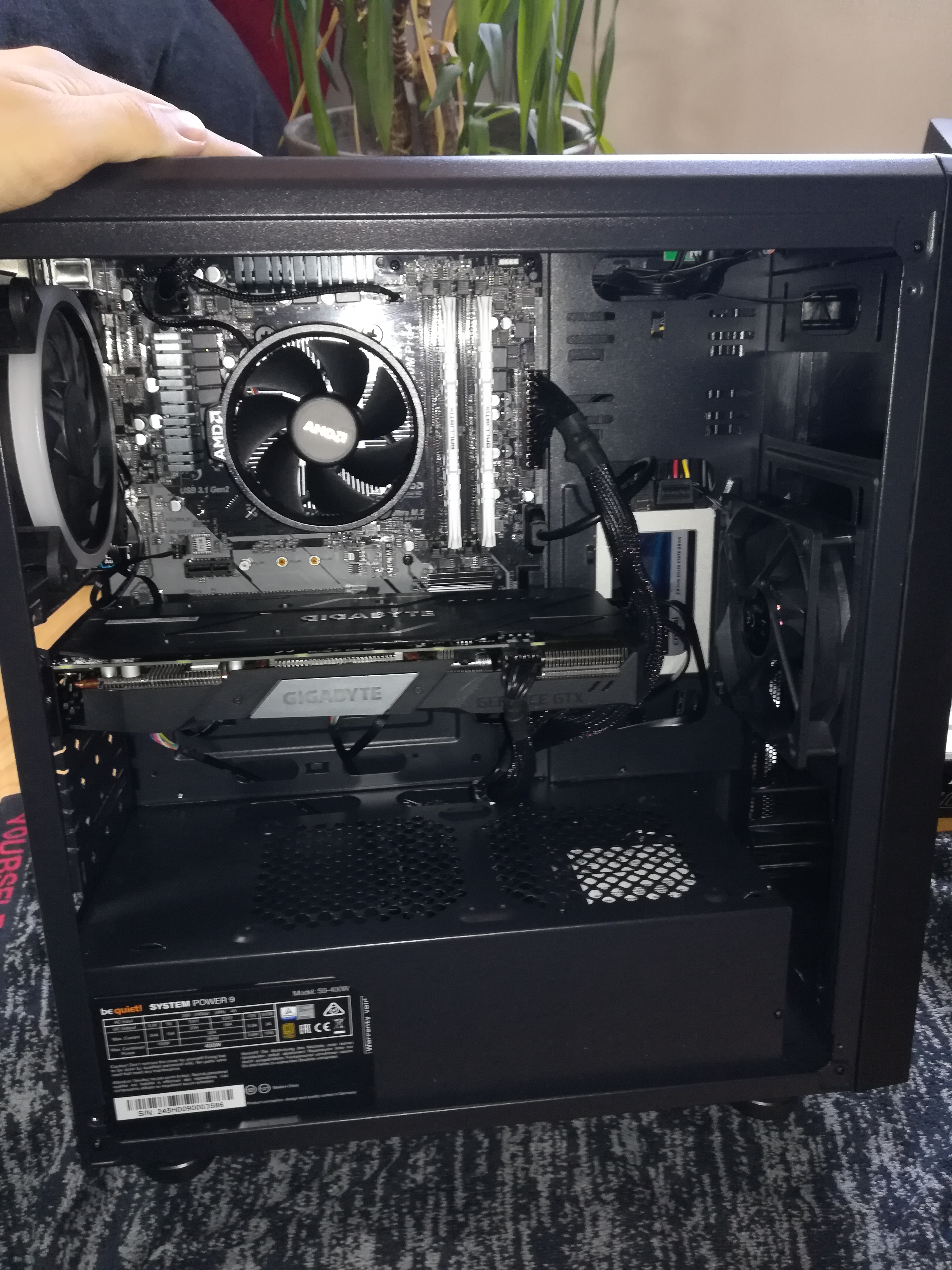

Mach auch Mal ein Foto von deinem PC-Inneren.

Habe das Aerocool Rift mit einem 120mm Lüfter vorne und einem Hinten. Hier das Bild:

Sitzt der Boxed Kühler fest genug?
Laufen die Gehäuselüfter schnell genug?
Du kannst auch mal bei offenem Gehäuse testen, ob die Temperaturen dann großartig besser sind oder nicht.

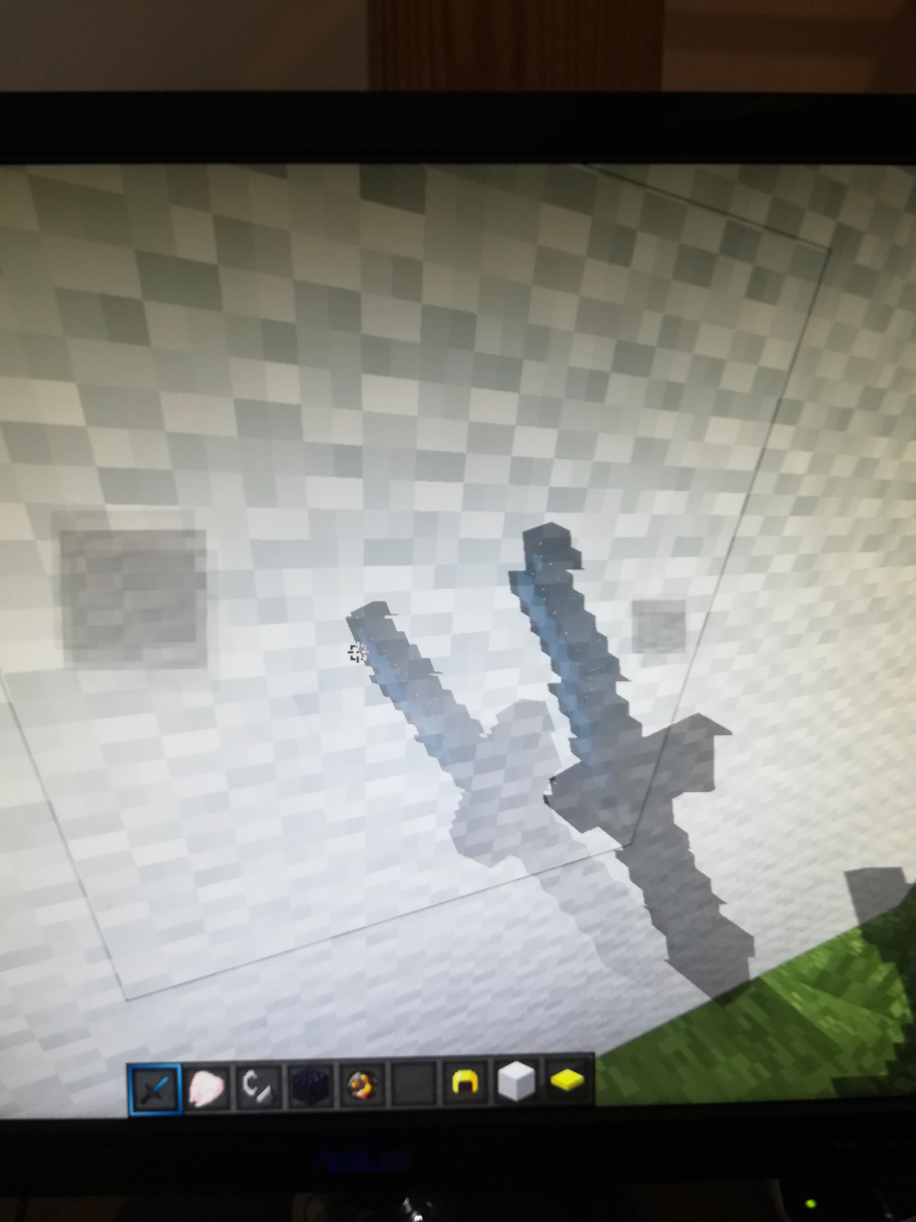

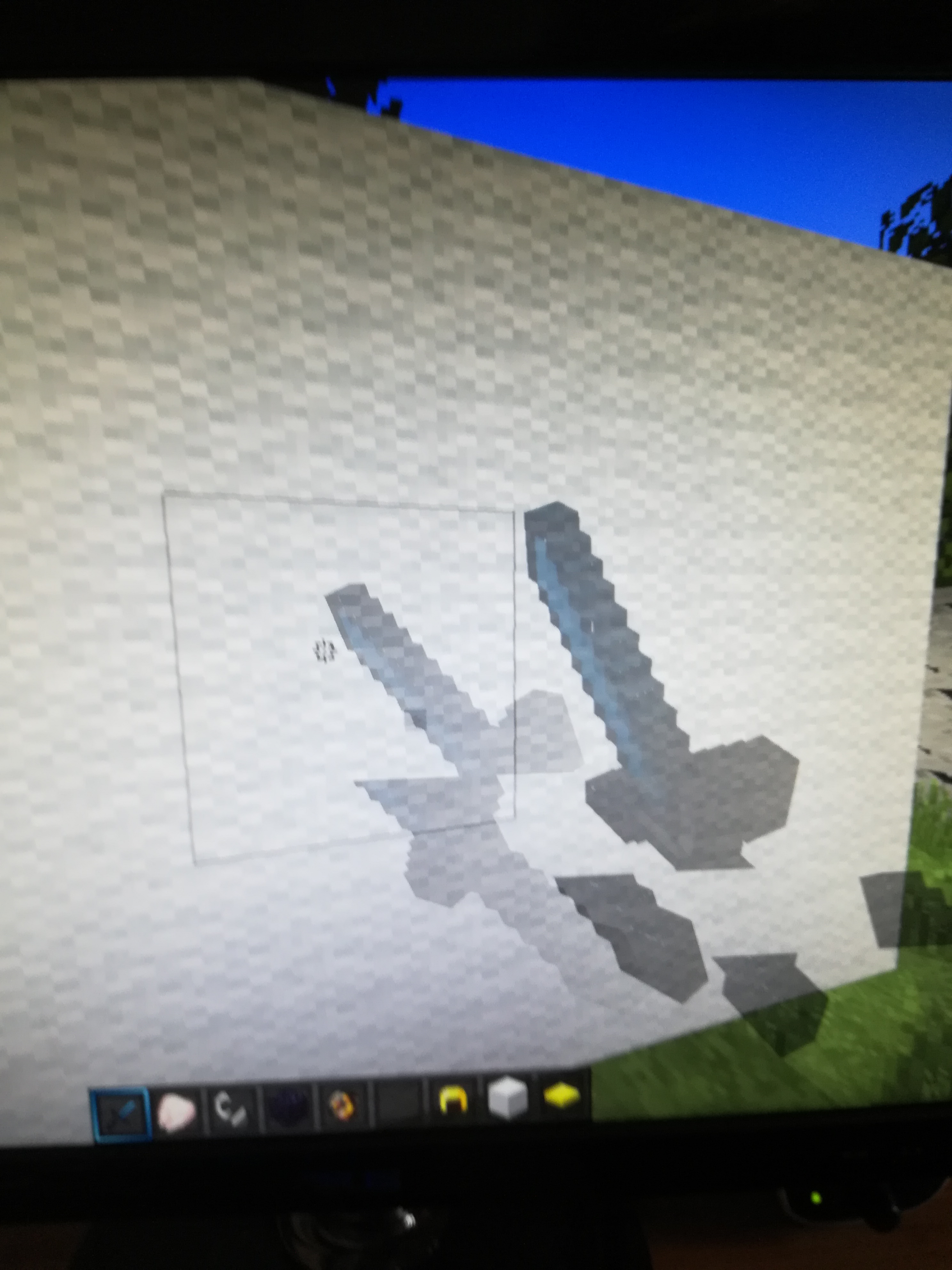

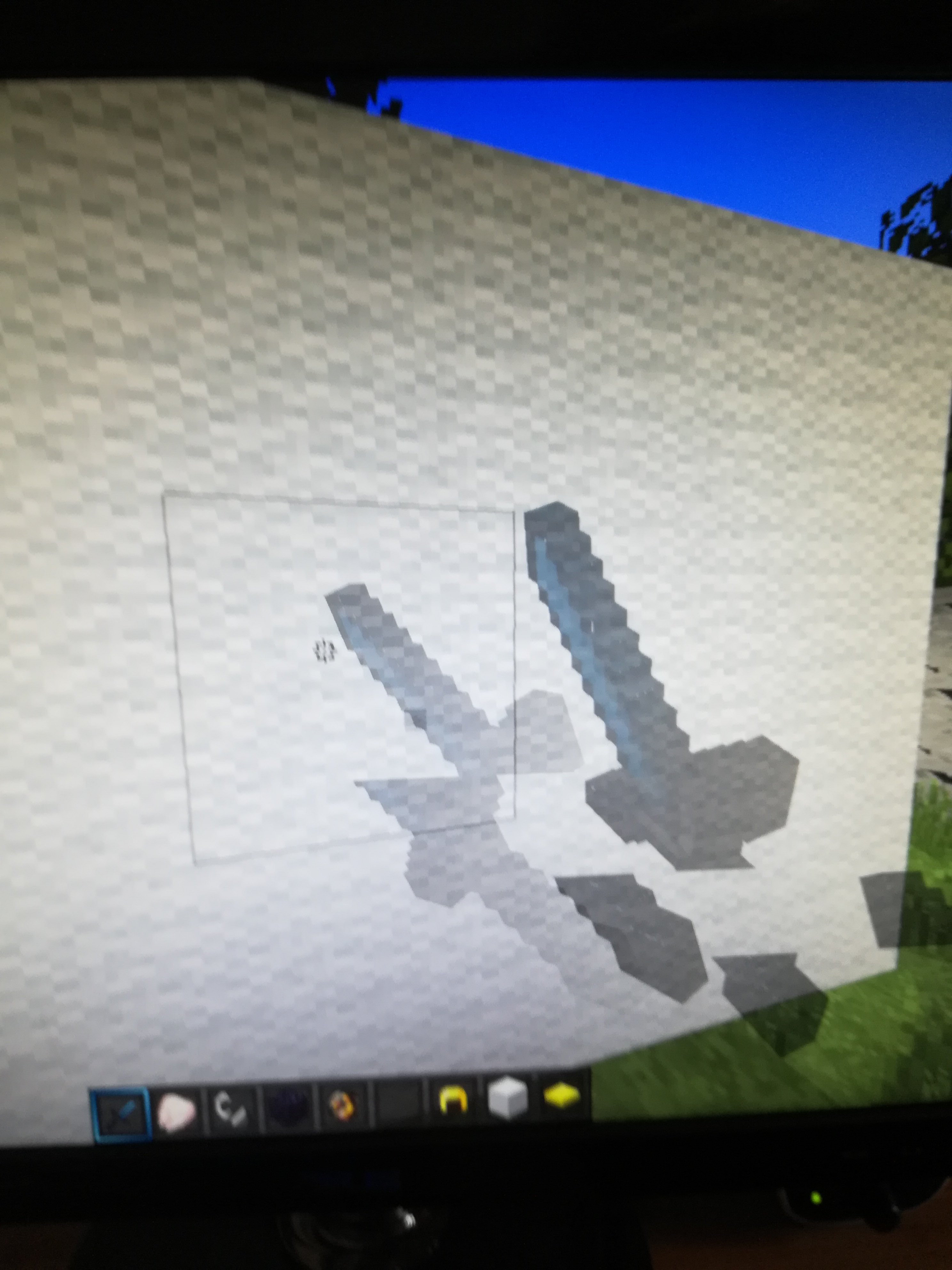

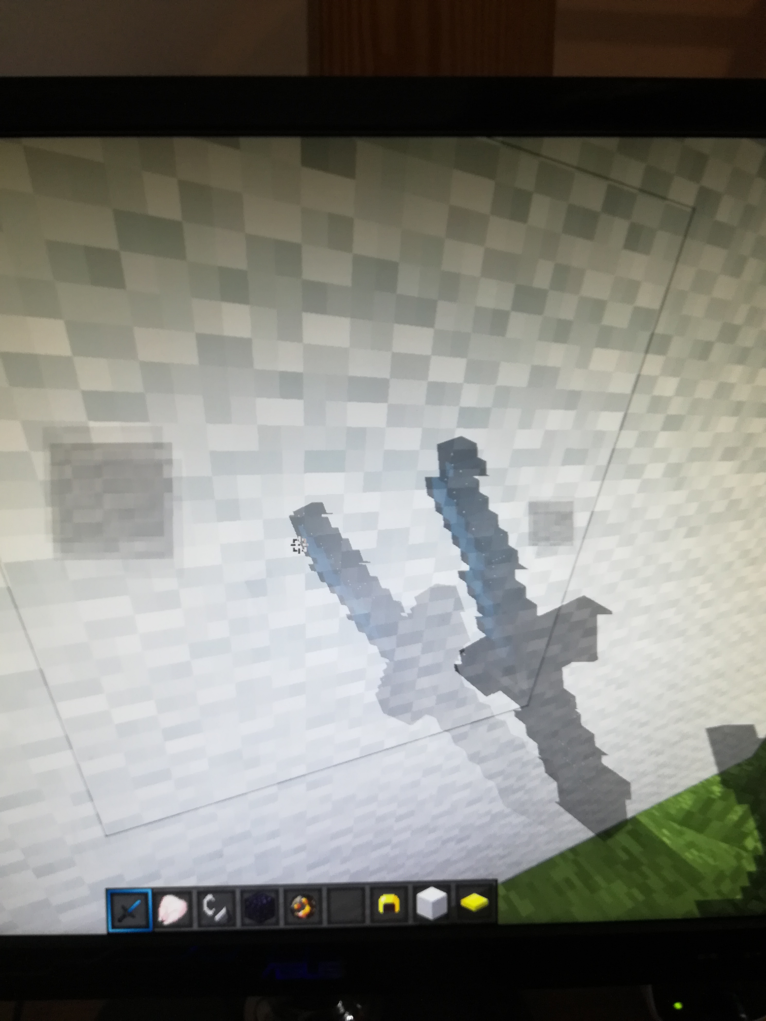

Hab diese Bugs mal fotografiert, sollte Tearing sein.
Das erste Bild ist ohne FPS Limit bei 900-1000 FPS aufgenommen und das 2. Bei 65 FPS Limit...
