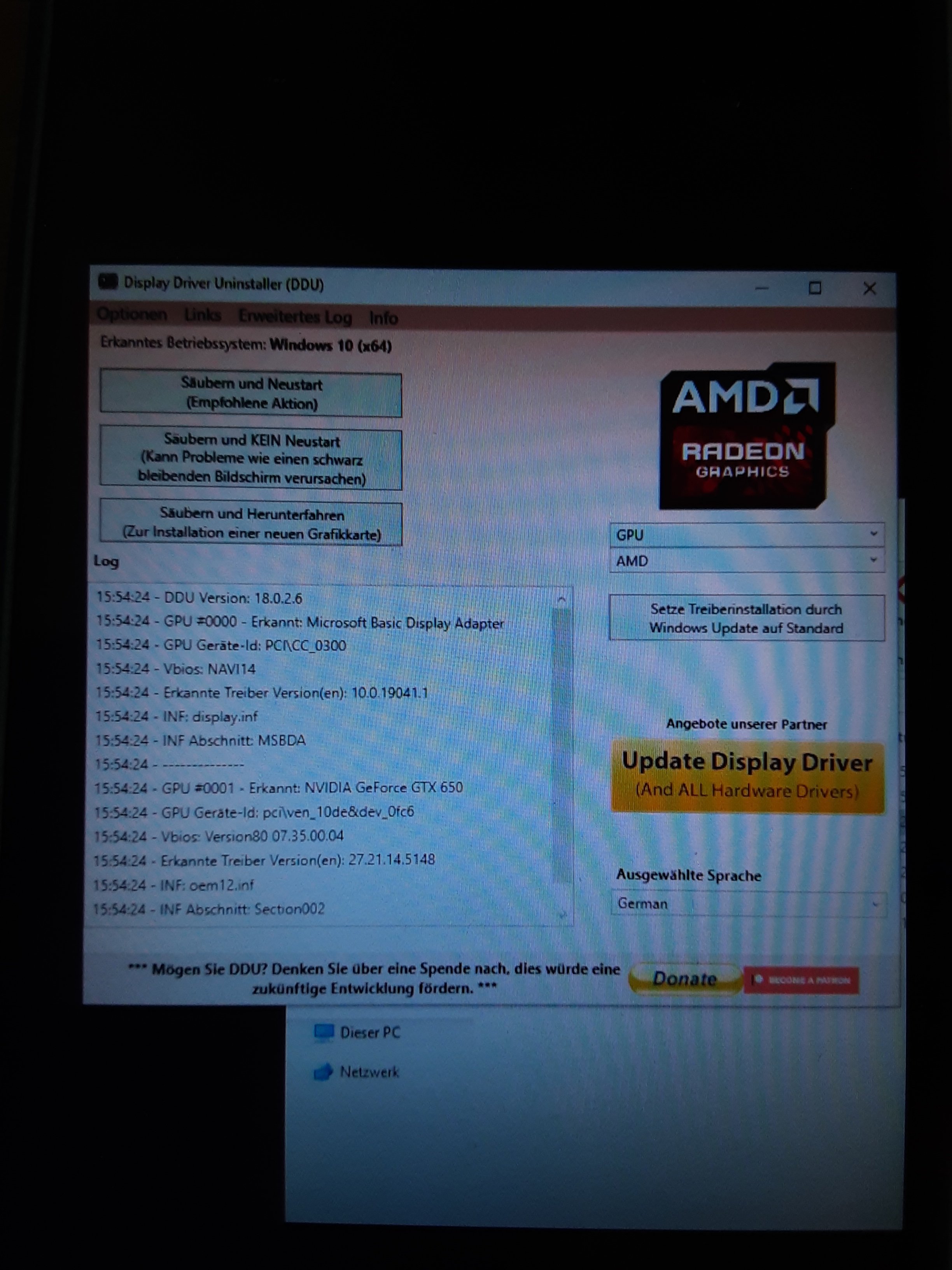

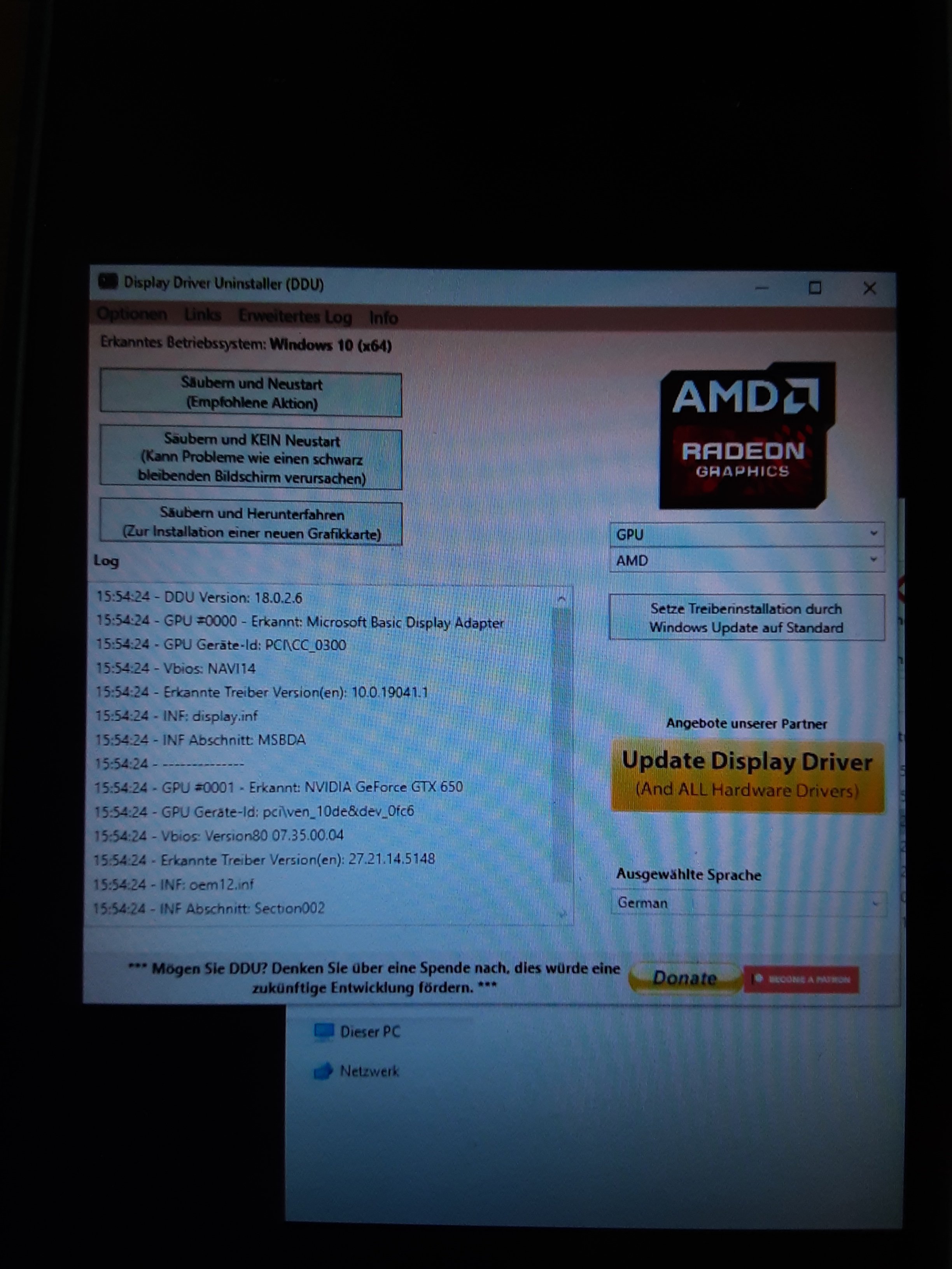

Habe gerade mit DDU die AMD Treiber gelöscht, die GTX 650 wieder eingesetzt und die Treiber dafür installiert. Hatte bei Minecraft die gleichen Probleme.
Dann hab ich wieder im abgesicherten Modus gestartet und wollte die NVIDIA Treiber löschen, aber als ich bei DDU als device GPU ausgewählt habe, hat DDU automatisch AMD angezeigt, obwohl er im Log die NVIDIA Karte gefunden hat.
(Siehe Anhang)
Kann NVIDIA manuell auswählen, aber das hat mich erstmal irritiert. Kann es dadurch in mc die gleichen Probleme gemacht haben, weil da noch etwas vom Treiber übrig geblieben ist? Kann ich das irgendwo überprüfen?

Hmm, also er scheint noch die AMD GraKa zu erkennen, ja.
Durch "Vbios: NAVI14"
Glaube zwar nicht, dass deshalb die Fehler geblieben sind, aber probiere es noch mal aus, also lösche noch Mal mit DDU die AMD Treiber und lasse die Nvidia erst mal drin.
Dann startest du noch Mal DDU und schaust ob er noch Mal diesen "Microsoft Basic Display Adapter erkennt".
Wenn ja, würde ich Mal testen Windows neu zu installieren, aber nur mit der Nvidia, ohne jemals die AMD dann einzubauen.
vielleicht kriegst du den AMD Treiber nicht weg und der stört da gewaltig. Nur eine Vermutung.

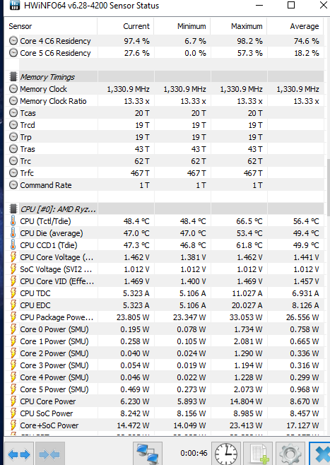

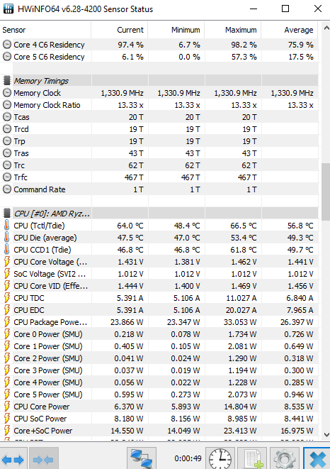

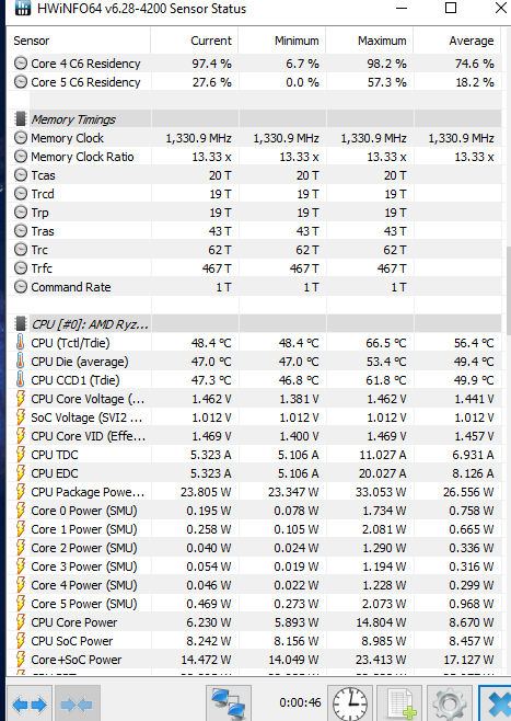

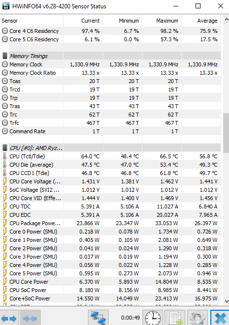

Zur CPU: Die Temperatur schwankt schon zwischen 45 und 65°C, wenn ich nichts als HWInfo offen habe. Deshalb dreht der Lüfter auch die ganze Zeit hoch und runter, weil er unter 50 Grad weniger Drehungen pro Min hat als bis 70°.
Ist 65 Grad für quasi Nichts zu viel? Sollte der Boxed Kühler das nicht kühler halten können, ohne gleich wie ein Flugzeug zu klingen?
Ach so - und meinte natürlich V...
