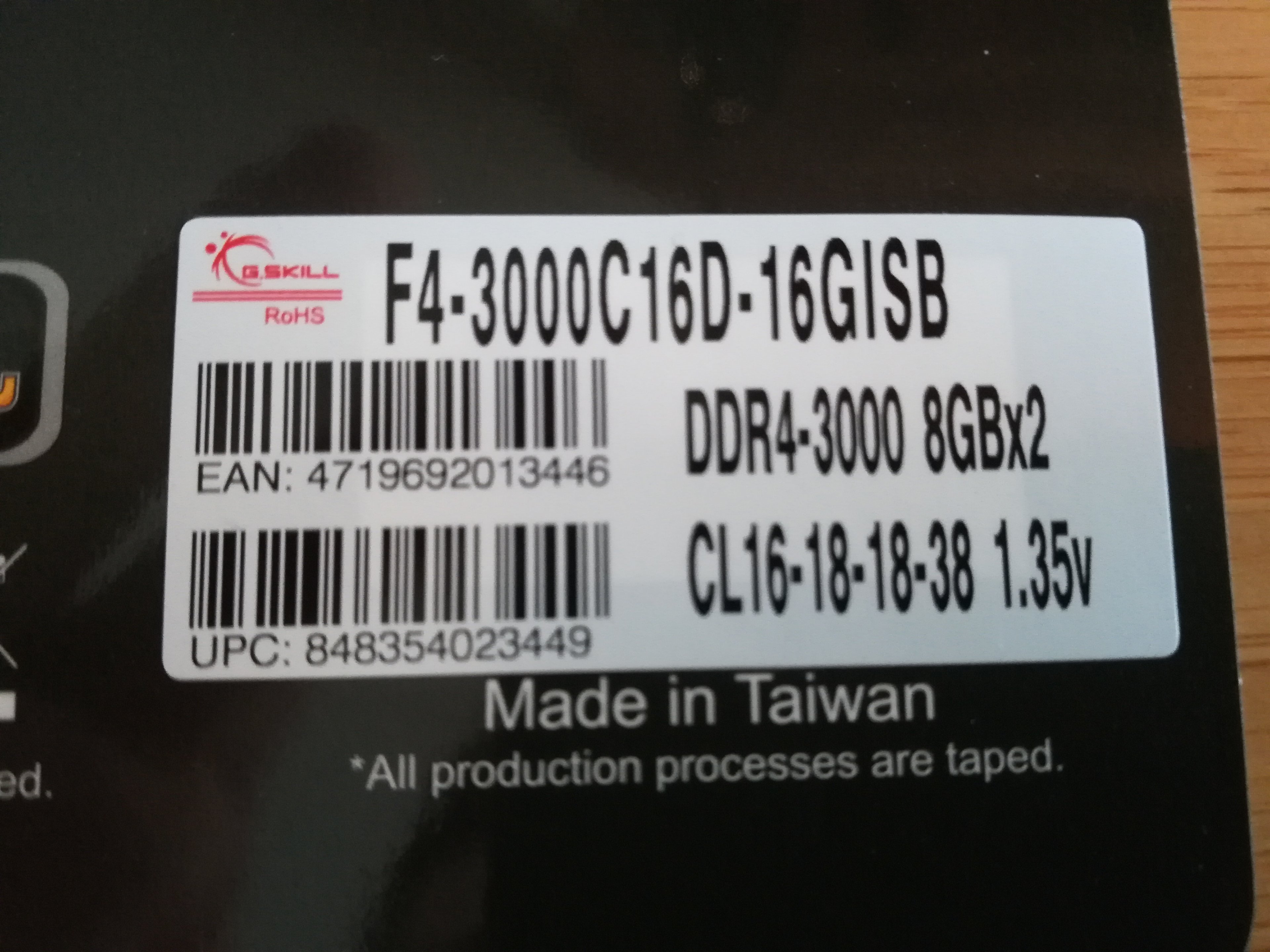

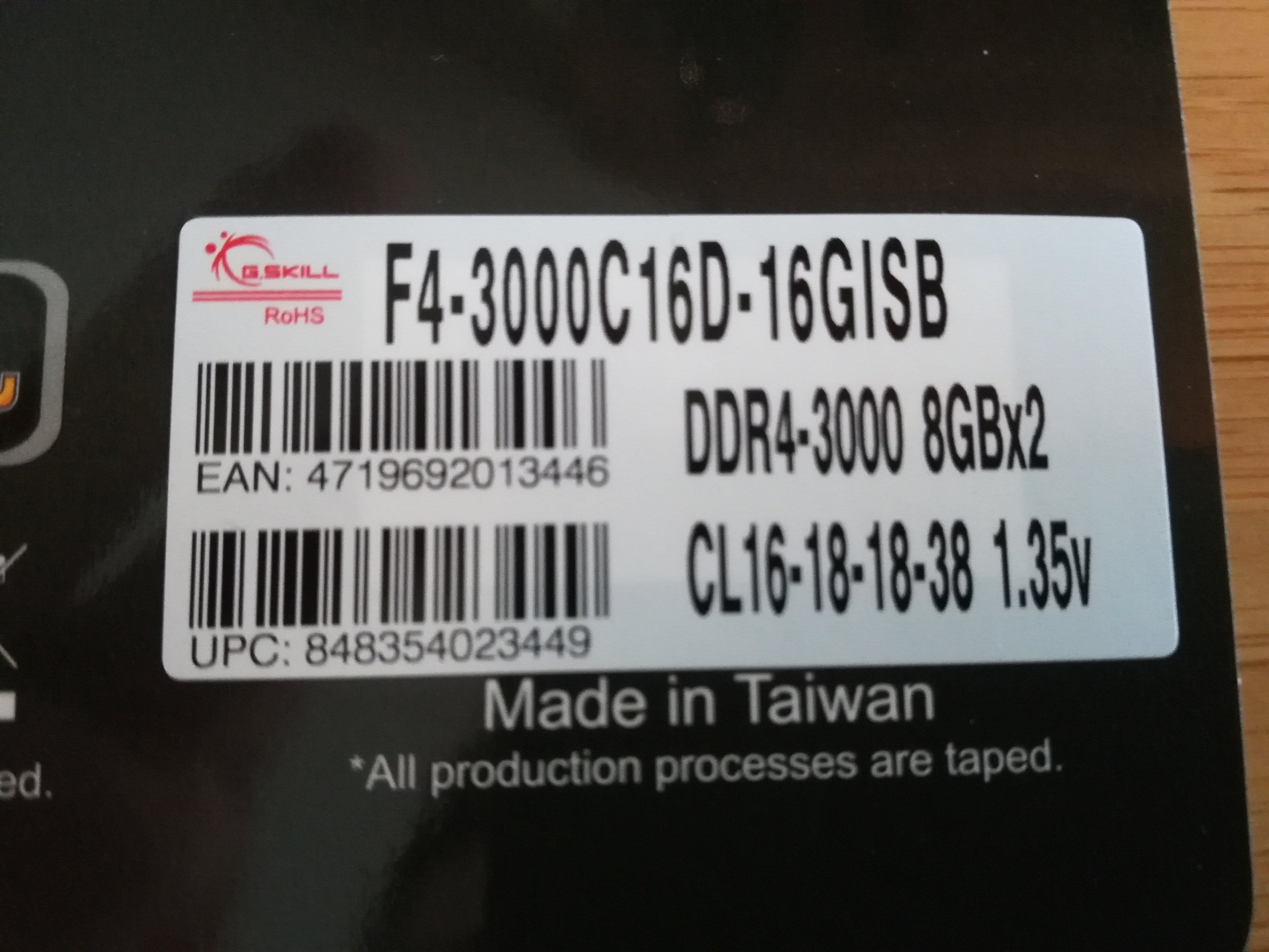

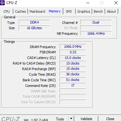

  • zu dem RAM Hab ich mal ein Foto des Aufklebers und einen Screenshot von CPU-Z angehängt.

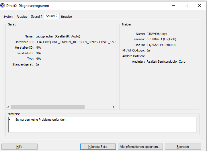

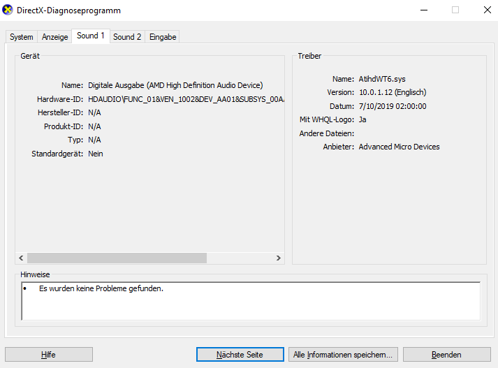

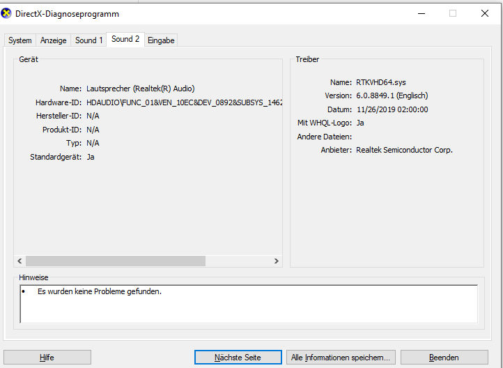

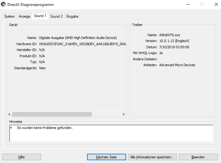

  • Zum Sound hab ich auch mal 2 Screenshots angehängt, da ich nicht weiß. was ich damit anfangen soll

  • Ebenso die Audiotreiber wurden auch von Windows installiert. Hatte das gleiche Setup auch am alten PC, wo die Treiber auch von Windows installiert wurden und dort gab es keine Probleme.

Und zum RAM - Der läuft auf 1066 MHz statt auf 2132 oder wie? Und das kann dazu führen, dass das System nicht flüssig läuft? Dann würde doch jeder mit dem Mainboard und Ram solche Probleme haben, das kann doch auch nicht sein, oder? Birgt XMP für Anfänger nicht auch Risiken? Wie sieht es dann mit der Garantie aus?

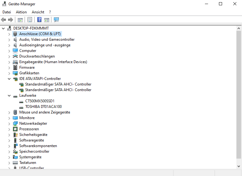

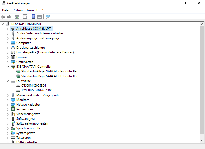

Mach bitte einen Screenshot vom Geräte-Manager, genauso, wie man ihn im Bild in diesem Link sieht, und stelle ihn hier rein.
XMP berührt wenn dann nur die Garantie deiner CPU.
Und du hast dir ja den RAM nicht gekauft, um ihn dann langsamer zu betreiben als wofür er ausgelegt ist.
Er läuft mit 2133 statt 3000 MHz.
Das ist richtig, aber ich kann mir nicht vorstellen, dass das die Ursache für die Ruckler ist. Es kann ja nicht jeder mit dem Setup gezwungen sein XMP einzustellen um ein stabiles System zu haben.

Ja, ich würde gerne erstmal rauskriegen, ob mir die 2132 Hz nicht reichen würden, wenn das System läuft.
Notfalls werde ich das ausprobieren.

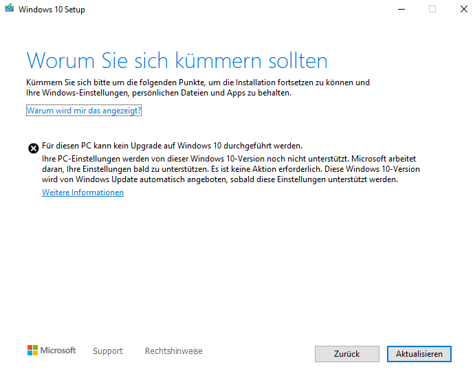

Mein Versuch Windows 10 mit dem Media Creation Tool zu reparieren hat ebenfalls nicht funktioniert, da kam eine Fehlermeldung, die ich als Screenshot mal angehängt habe.
