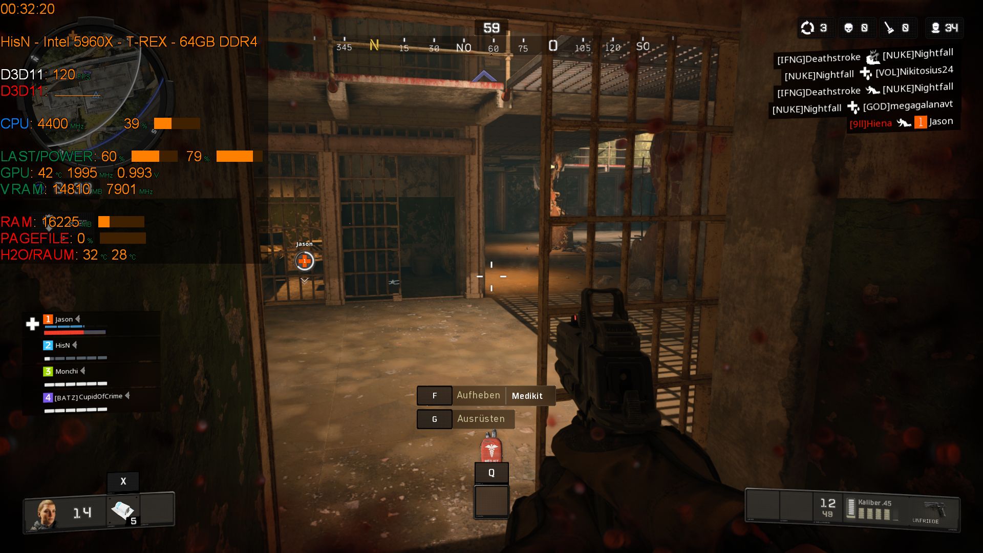

BO4 belegt bei mir 14GB VRAM (in FHD) und 16GB RAM ist für das Game auch nicht mehr der Weißheit letzter Schluss. Wie voll ist Dein VRAM?
Ob die Ruckler allerdings damit zusammenhängen weiß ich nicht.
Ich spiele Bo4 auf mittleren Einstellungen, von daher gehe ich eigentlich aus, dass der Speicher nicht voll sein kann :/
Ich find es ja niedlich ... "Hilfe es Ruckelt" und dann "ich gehe davon aus".
Schau halt nach. Dann weißt Du was Sache ist und kannst Rückschlüsse ziehen.
Mit Vermutungen kommen wir Deinem Problem nicht näher.
Also ich habe nachgeschaut und nein, mein Vram ist nicht voll :/ Trotzdem vielen Dank für die schnelle Hilfe :)
