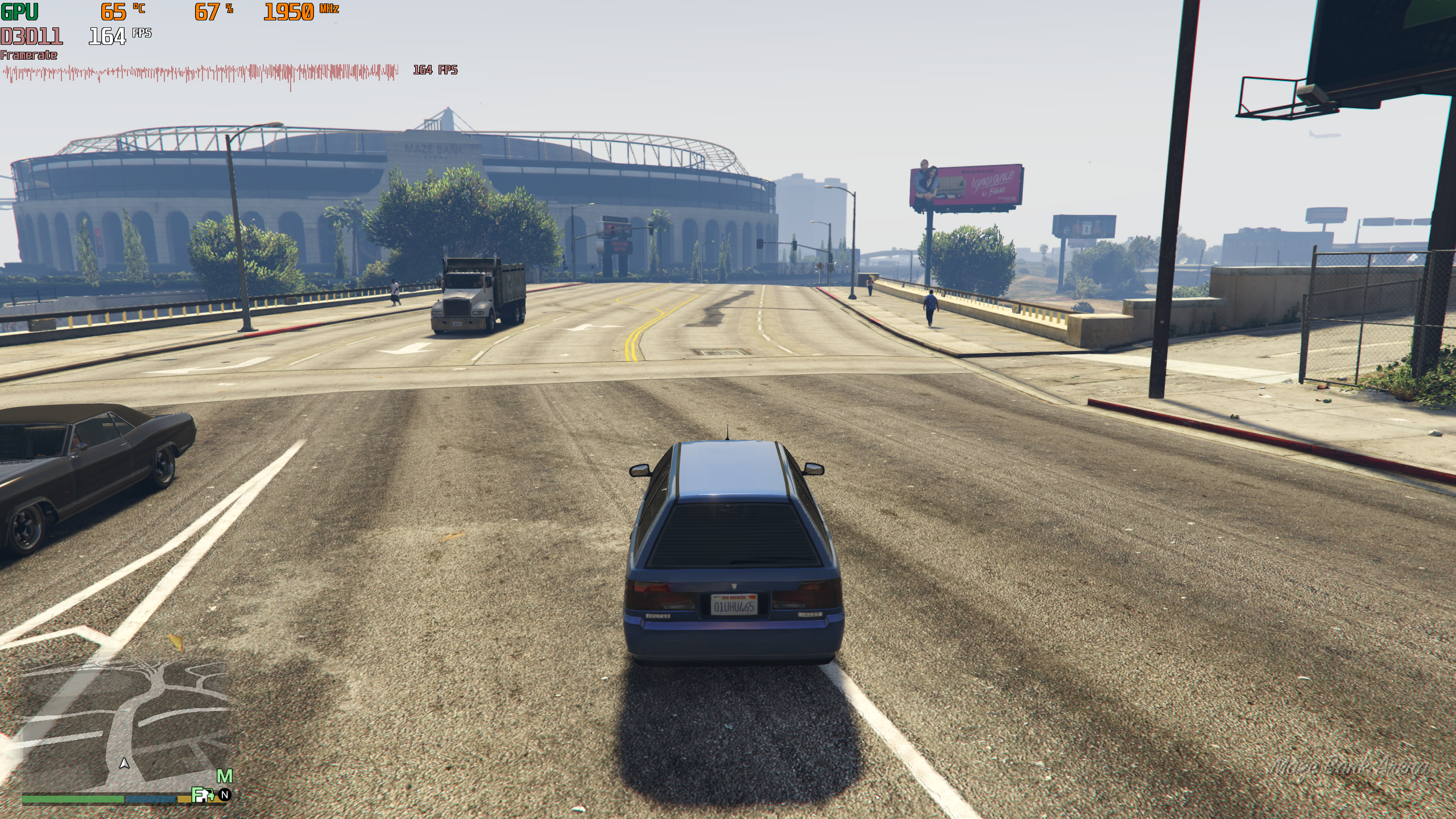

GTA 5 sollte man eh nur auf max. 120fps cappen ansonsten kann es zu Engine bedingten Rucklern kommen. hatte ich mit ihr auch schon mal gemacht. Hat glaube ich ein Stück weit geholfen aber anscheinend nicht komplett. Finde den Post gerade nicht mehr

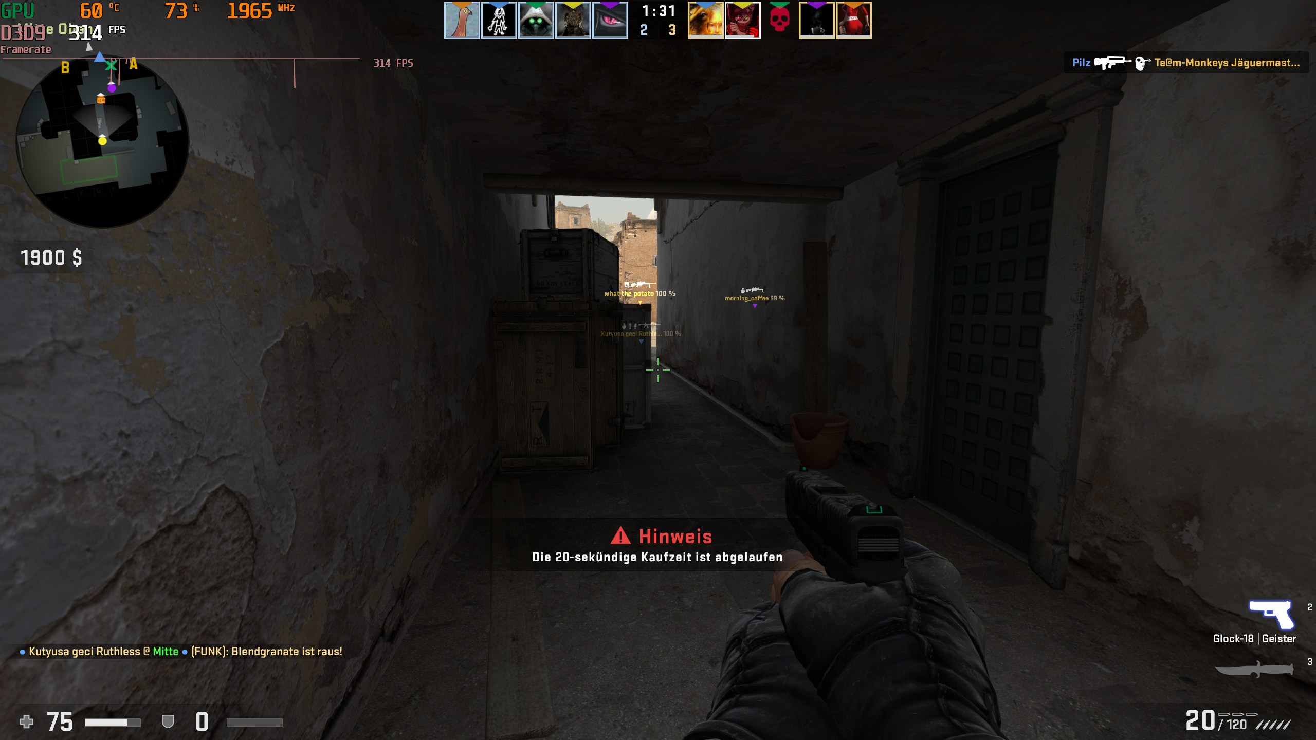

Sagen wir mal so: Von den 2 vids (GTA und CS:Go) her würde ich sagen, dass ich genau das gleiche Problem habe. Nur taucht es bei mir viel viel seltener auf.Dawhite schrieb:Dan spuckt es wohl bei dir. Das muss der Hardware Dämon sein
Und die Unmöglichkeit habe ich in der Form auch, als dass ich ALLE Hardwarekomponenten nach und nach getauscht (teils mehrfach) habe und es bestehen blieb.
Natürlich immer mit einem frischen Win. Nur Win+Updates+Treiber+1Spiel
Das schließt eig alle Möglichkeiten aus und doch tauchen die kurzen aber heftigen Ruckler immer mal auf.

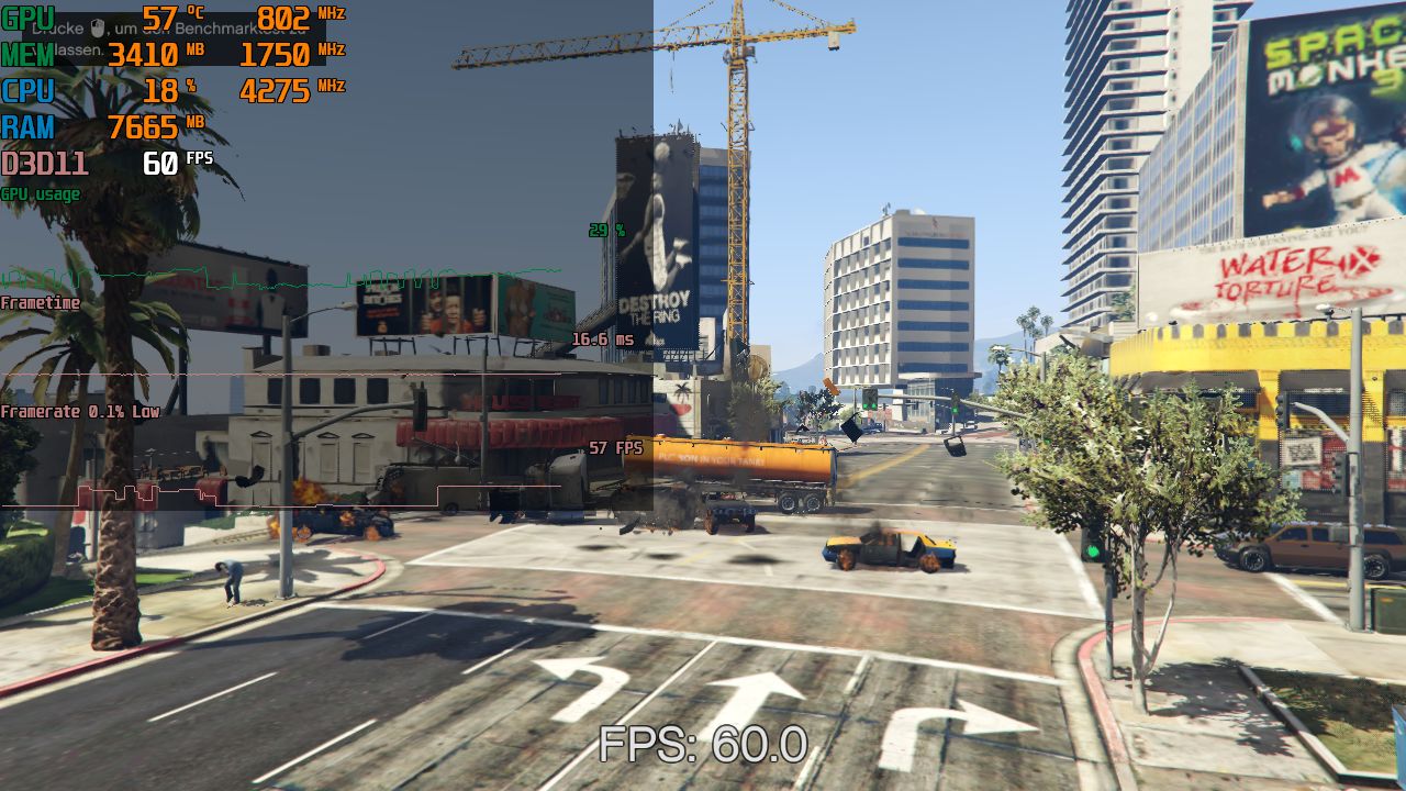

Keine Einstellung scheint einen Einfluss aufs Problem zu haben (abgesehen von der weiter unten beschriebenen)
Erschwerend kommt hinzu, dass einige Ruckler auch einfach vom Spiel selber kommen. Unabhängig von Hard- und Software.
Ich habe mich bei meinen Test u.a. auch primär auf GTA5 konzentriert.
Ist aber auch nicht der ideale Kandidat, weil die Portierung halt auch alles andere als perfekt ist.
edit:
Und viele User sehen diese Ruckler noch nicht einmal mehr. Ist halt auch viel Subjektiv.
Kann mich da noch gut an Diskussionen erinnern:
User: "Bei mir ruckelt in GTA5 nichts! Nie!"
Ich: "Lass mal den Benchmark mit Afterburner Overlay durchlaufen"
User: "Ja, da hat es tatsächlich geruckelt, aber sonst im normalen Spiel ruckelt es nie!"
@xbettyxaureliax ich weiß nicht ob du es schon mal ausprobiert hast, aber stell in GTA5 mal bitte die Texturqualität auf die niedrigste Stufe.
Alle anderen Einstellung kannst du so lassen wie sie sind.
Teste mit max 120Hz.
Wenn es immer noch Ruckelt, dann mal auf 60Hz stellen.
Da hat bei mir in (GTA zumindest) einen gewaltigen unterschied gemacht.
Damals noch mit AMD Grakka RX5700 mit 60Hz Cap und HD Auflösung.
Nur wenn Texturqualität auf Minimum stand, hat er einen sauberen Benchmarklauf hinbekommen.

Was ich aber nicht verstehe... wieso hast du so eine einstellung an bei CS:GO? Die FPS so hoch zu haben lohnt nur wenn man auch den Bildschirm dazu hat. Man sollte immer ein fps cap -3 einbauen und so sollte es im Panel aussehen(bspw.)
Ausgenommen "Modus für geringe Latenz" @ Ultra bei einigen DirectX 11 Games afaik, aber das justiert man dann per Reiter "Programmeinstellungen" auf aus.
