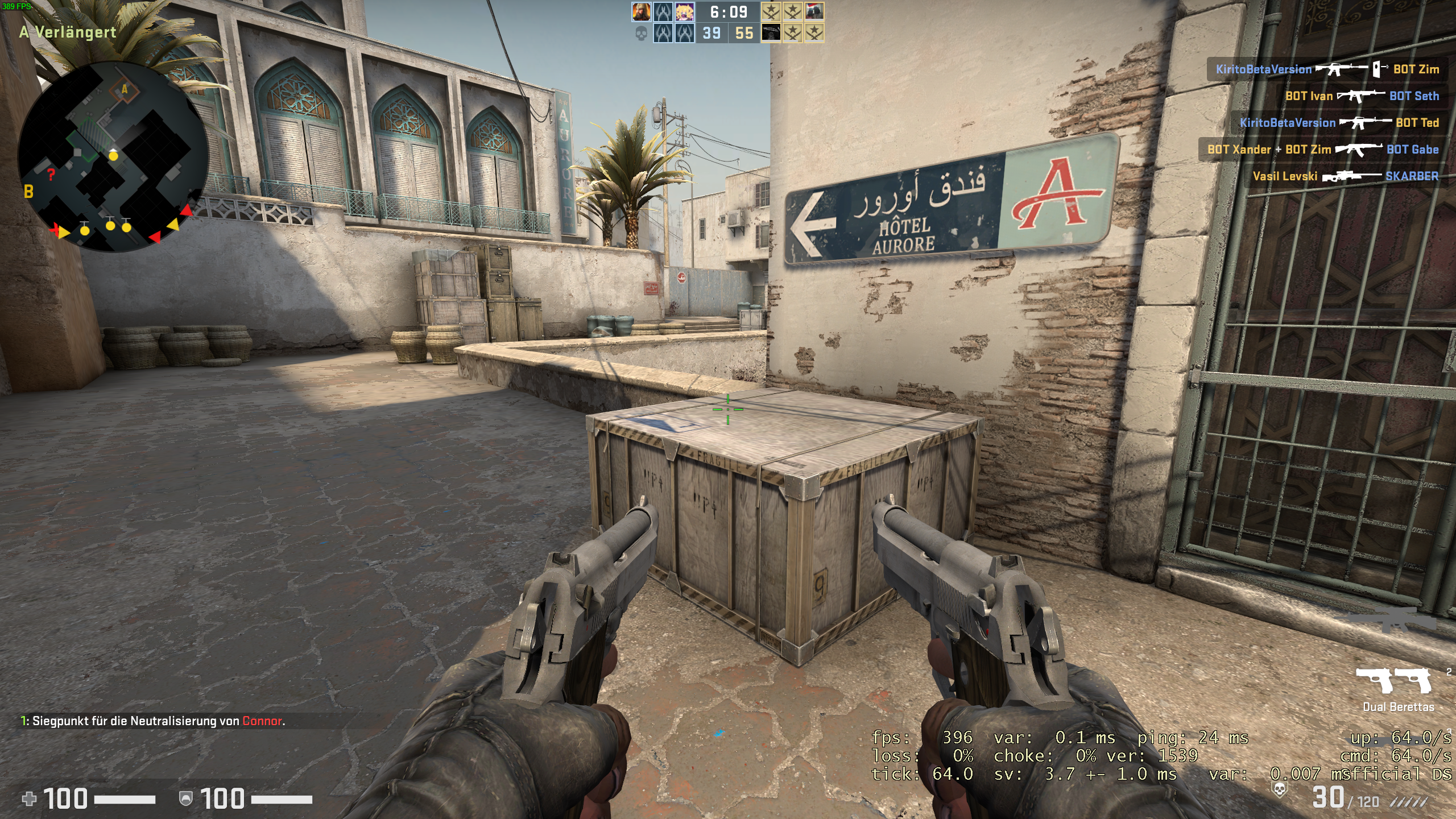

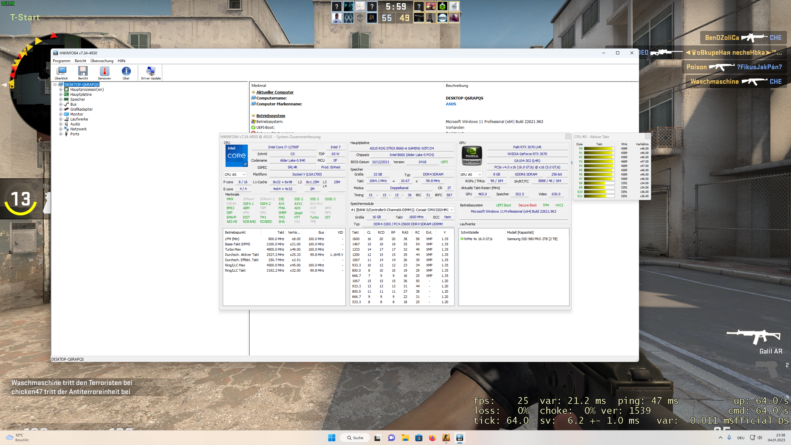

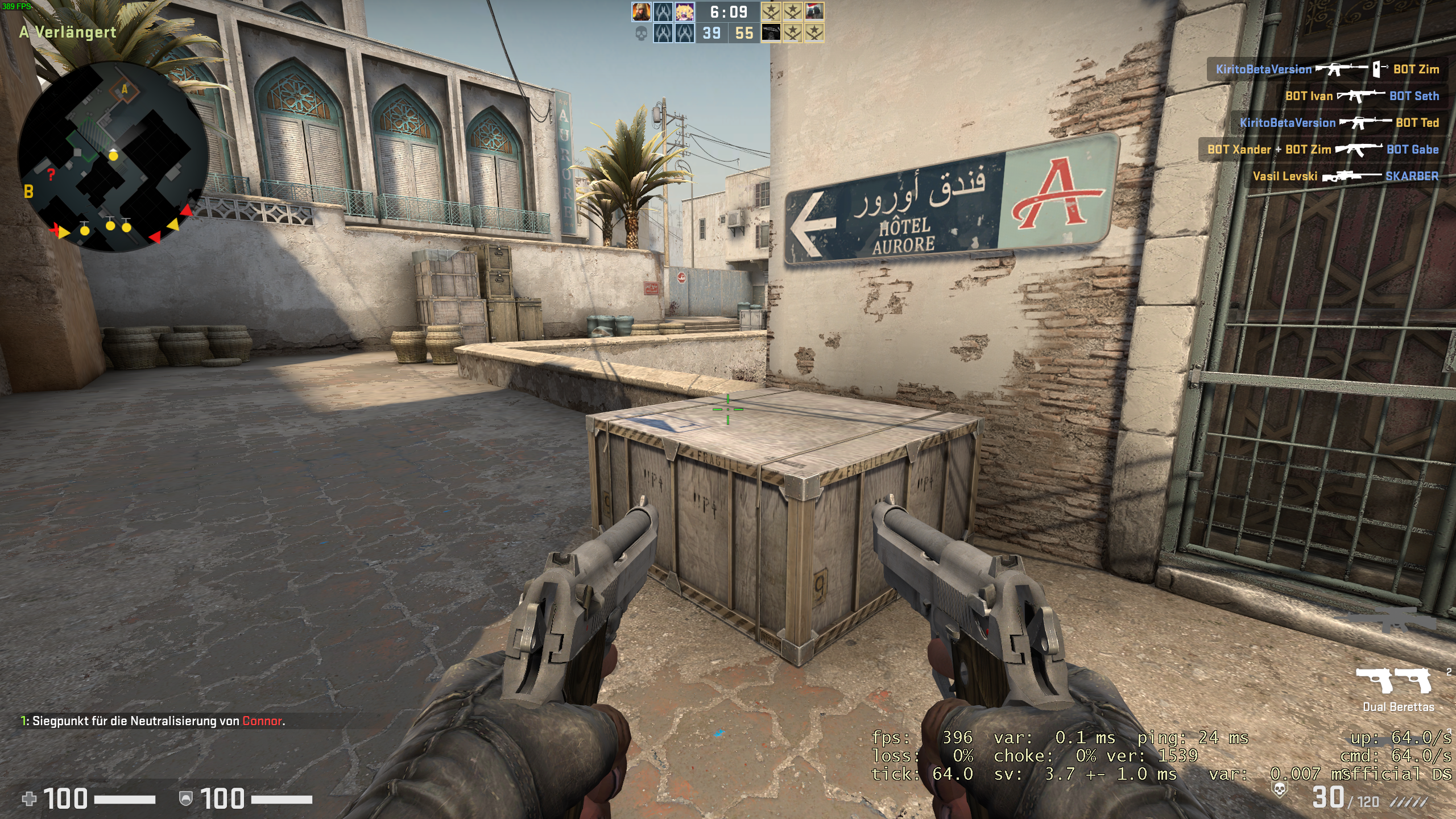

Anmerkung: der Screenshot wurde gemacht als ich csgo gespielt habe.
FPS limitieren bringt nix

FPS wie hoch? Kein eigentlich nur eine Einstellung am Monitor sein. Was verändert?
Das erste was schonmal direkt auffällt ist das da kein Xmp Profil geladen wurde.

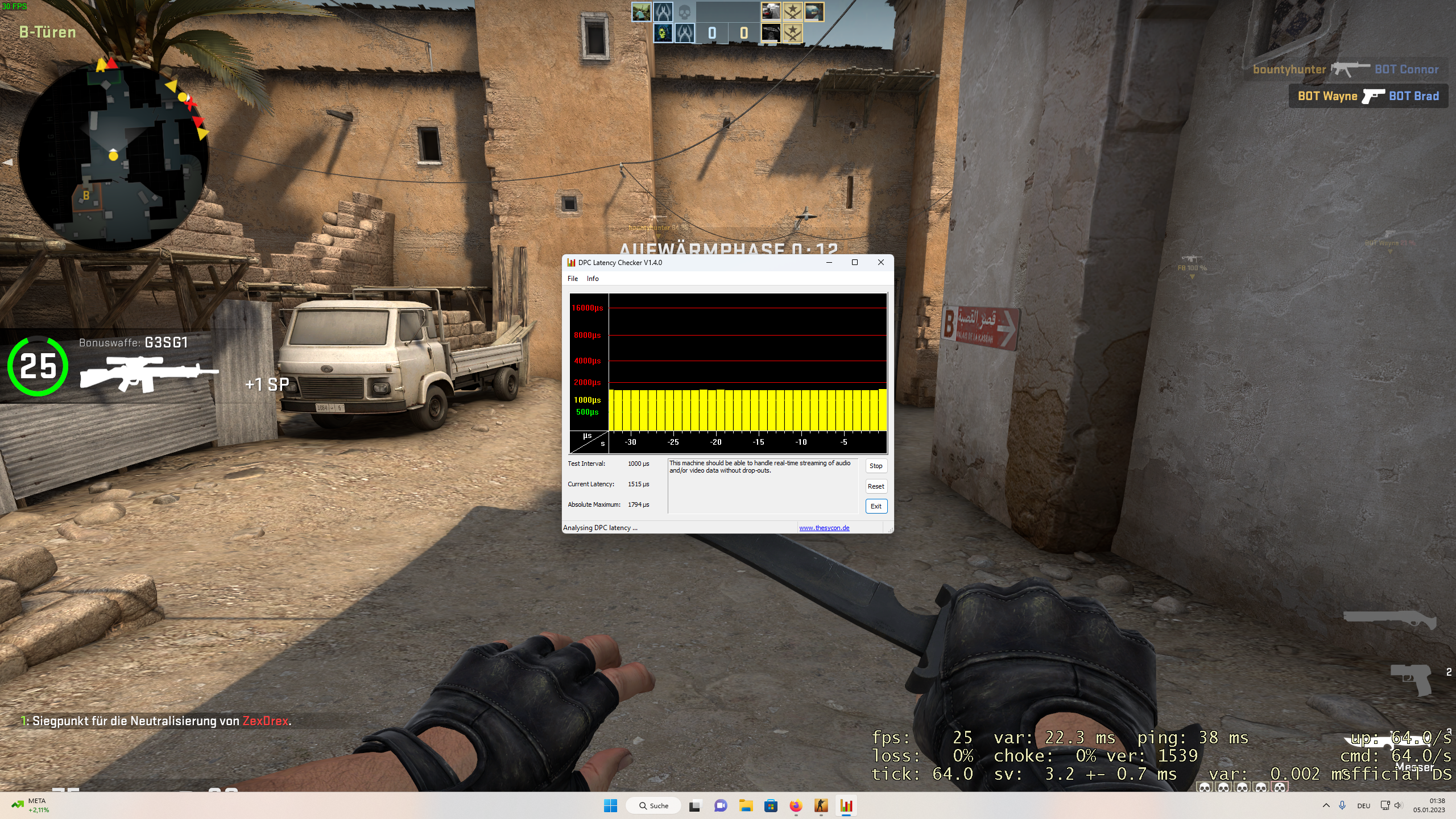

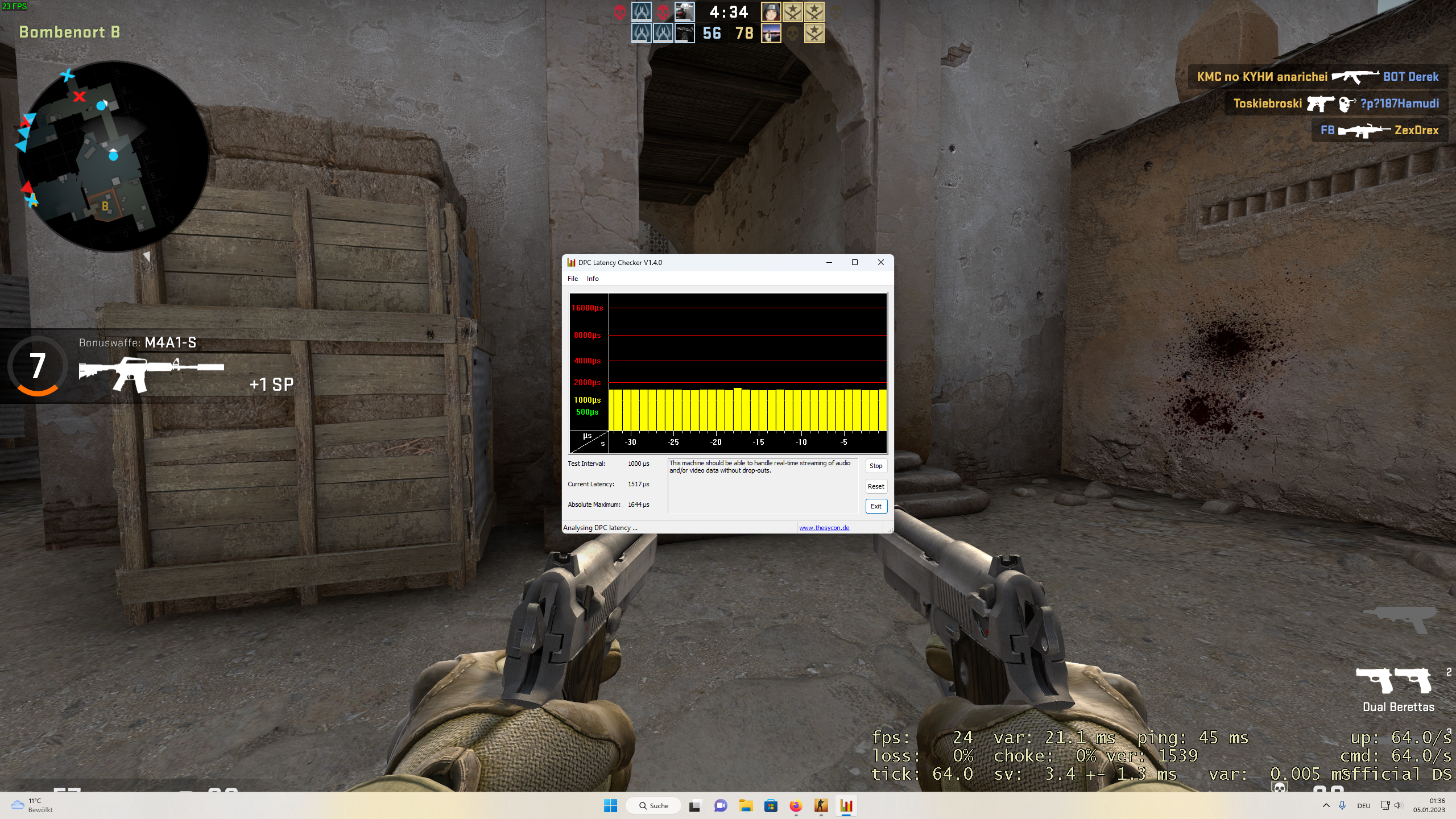

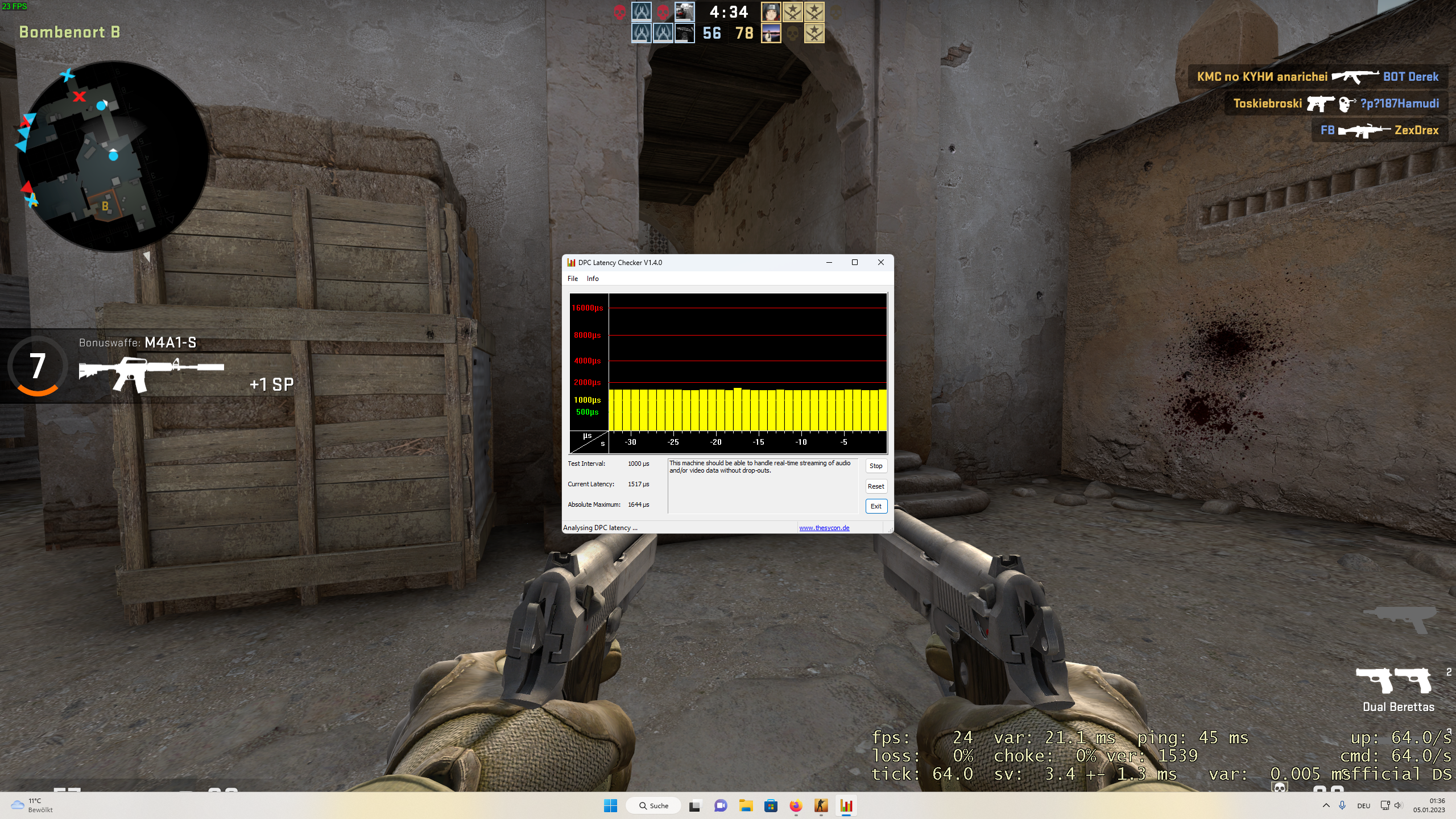

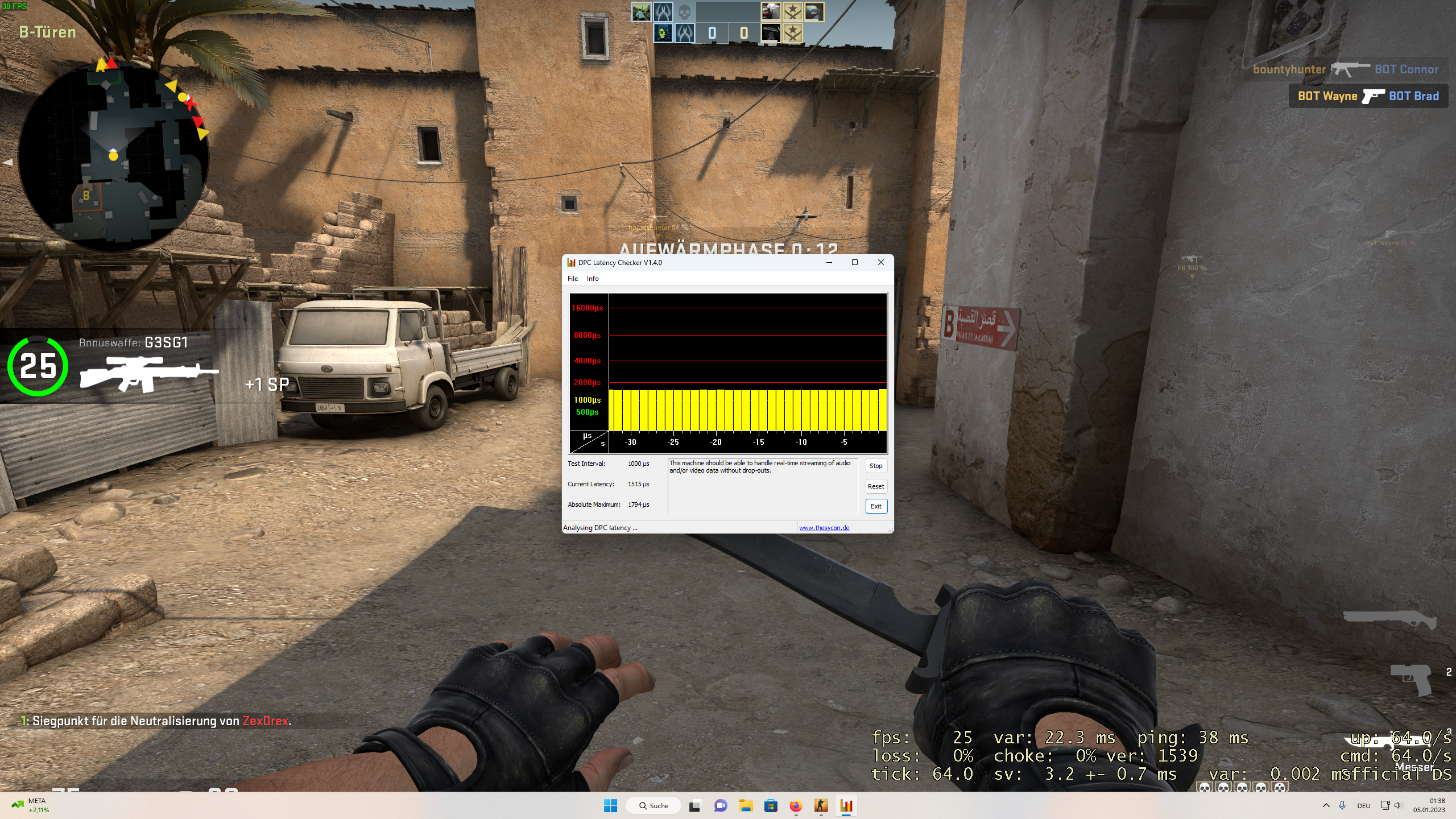

Ich traue mich ja gar nicht nach der DPC-Latenz zu fragen … Aber kannst Du die mal überprüfen?
Entweder mit DPCLatency Checker oder aber LatencyMonitor. Ich habe den verdacht es ist .. Naja, erstmal gucken.

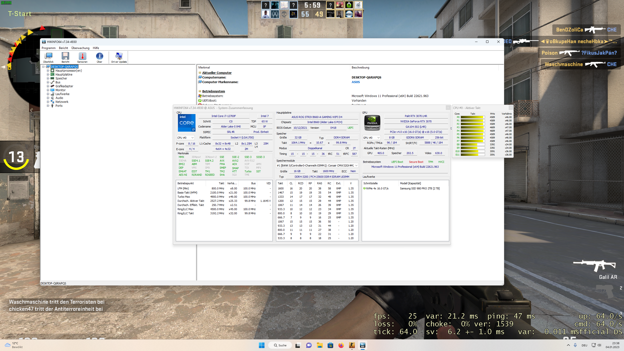

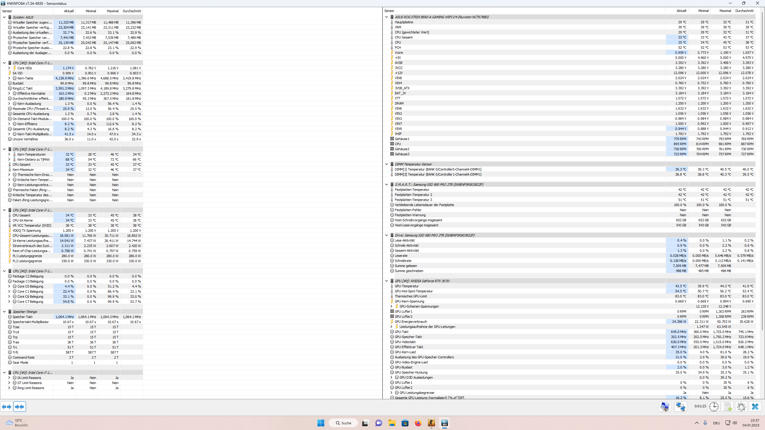

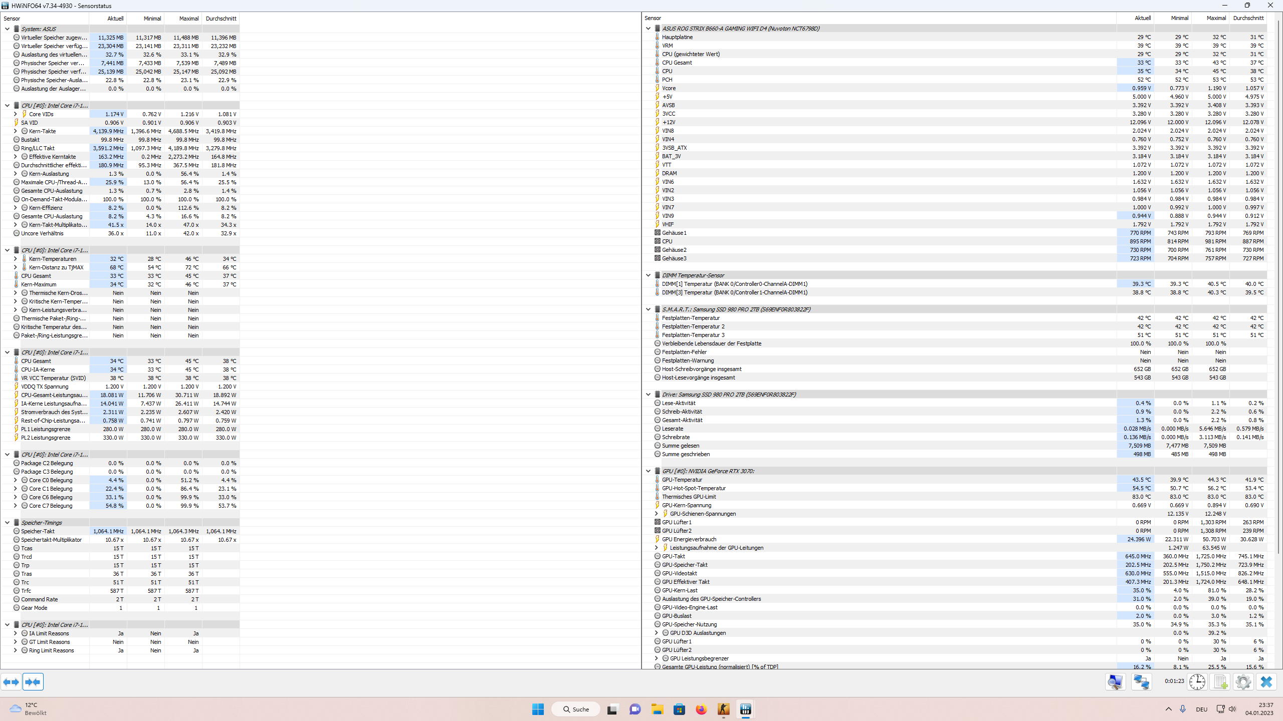

An dieser Stelle einmal ein Dankeschön! für die ausführliche Info vorab (Bilder von HWiNFO), wird immer seltener! ♥

Lass mal MSI Afterburner im Hintergrund laufen und den Graphen von den FPS aufzeichnen/anzeigen.
Und zusätzlich die Frametimes.
Das müsste sich dann ja eigentlich auch da zeigen.
