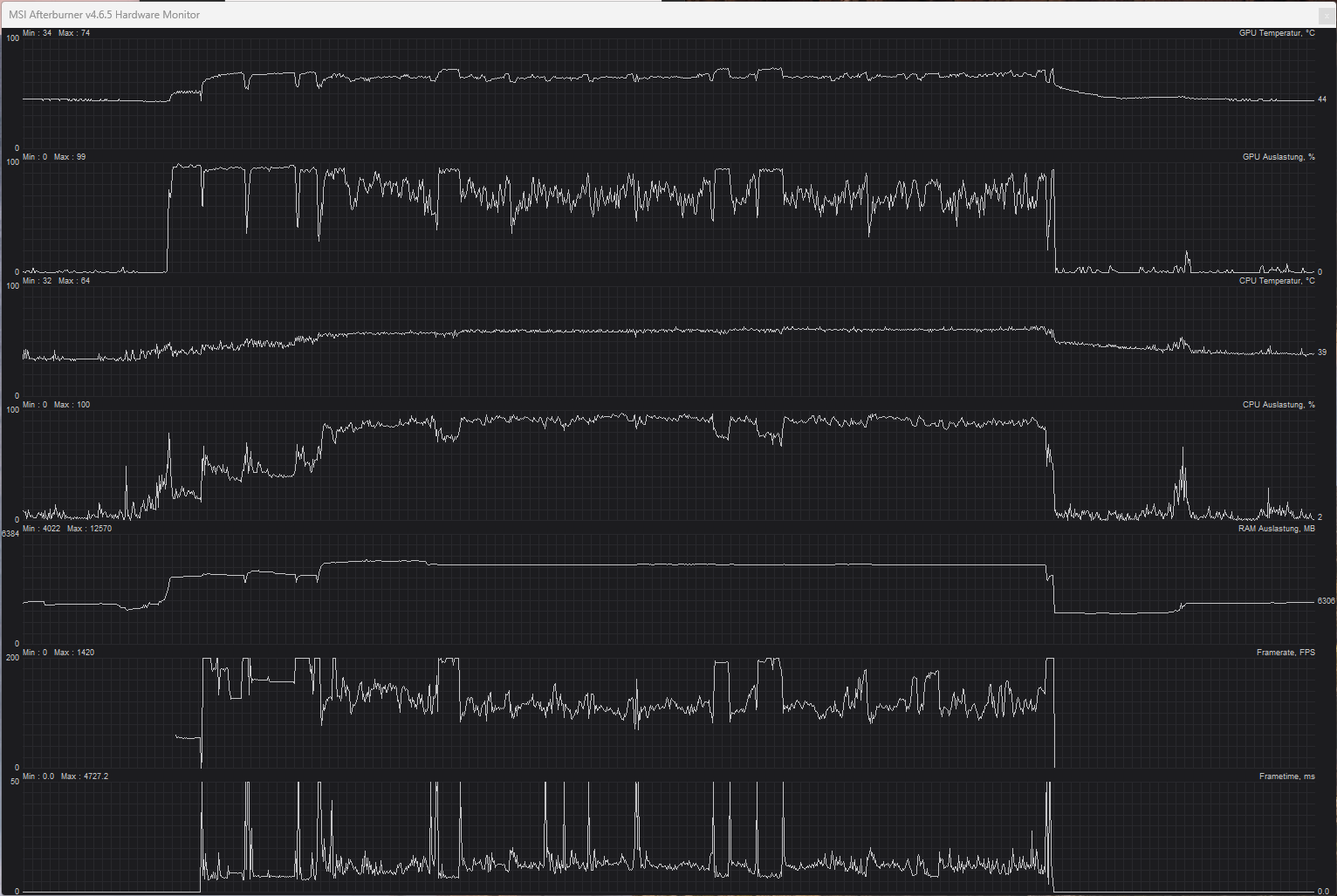

Ich habe gerade mal BF6 angemacht und mit MSI Afterburner laufen lassen.
Verstehe ich es richtig das wenn die Grafikkarte nicht dauerhaft bei >95% Auslastung ist es ein CPU Limit ist?
Komme ich nicht drumherum neues Mainboard + CPU + RAM zu holen?
Sind die frametime (ms) spikes etwas normales oder erklären die mein problem?

Die Spikes erklären das Problem nicht, sie stellen es graphisch dar. Hast Du es auch mit Standardeinstellungen (kein OC, kein UV usw.) getestet? Was für eine SSD hast Du, wie voll ist sie?

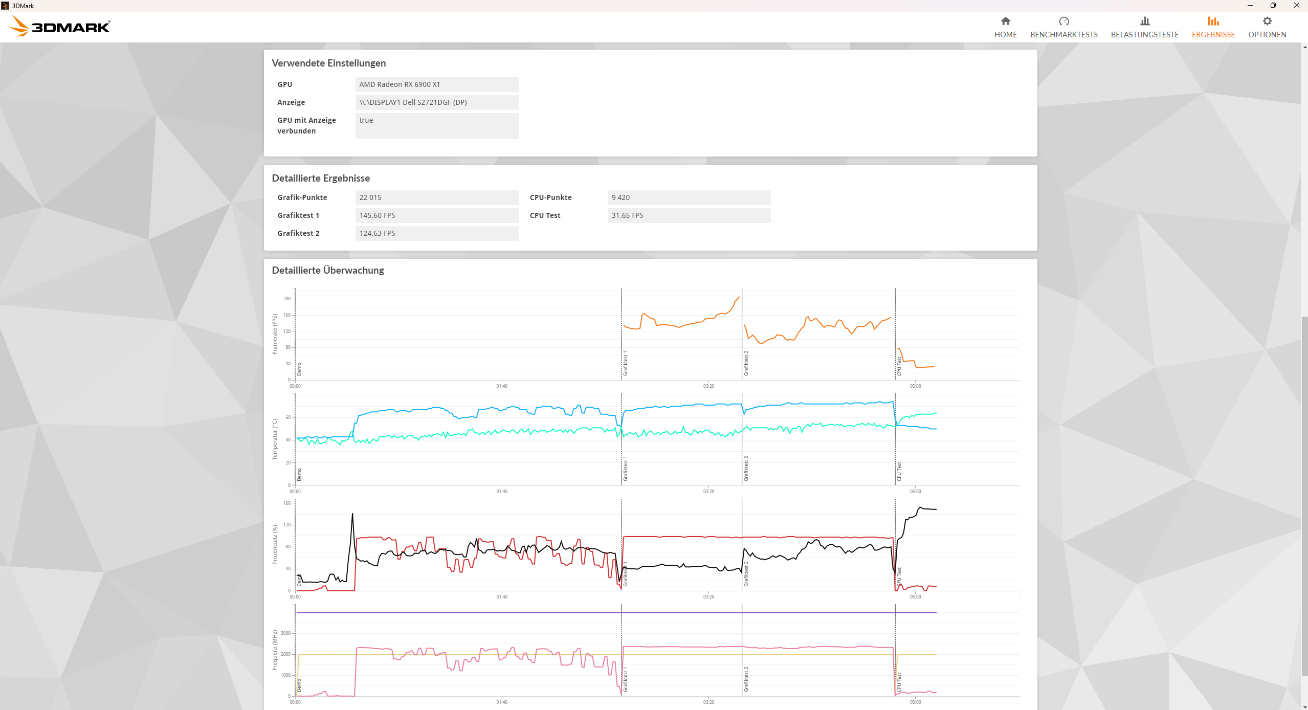

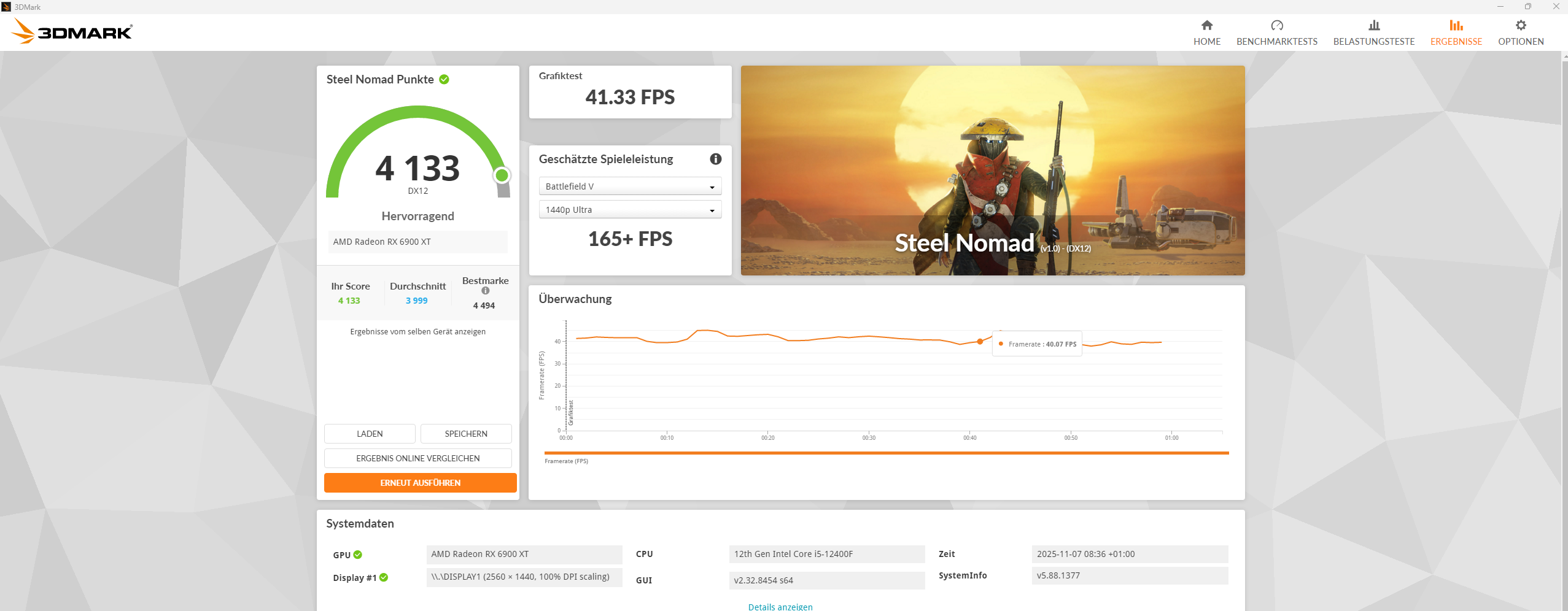

3dmark geht der CPU benchmark nicht, es kommt keine Fehlermeldungcode oder ähnliches er sagt nur ein "Es ist ein Fehler aufgetreten" und startet nicht.. Cinebench läuft aber. Dort habe mit bios default 10000punkte bekommen obwohl etwas über 12000 für meine cpu normal wären. Habe dann bisschen recherchiert und im Bios unter anderem CPU Vcore compensation auf Level 10 gesetzt. Boostwatt zahlen und zeiten erhöht und bin so dann auch auf die 12000 punkte gekommen.
Genauso und CPU Limit Drops fühlen sich immer härter an, als GPU Limit Schwankungen.
Wenn du auf 1080p oder 720p runtergehst, sollten sich die FPS auch nicht wirklich ändern. Ist das bei dir auch so.
Reaktionen: LotharLanghantl und cyberpirate

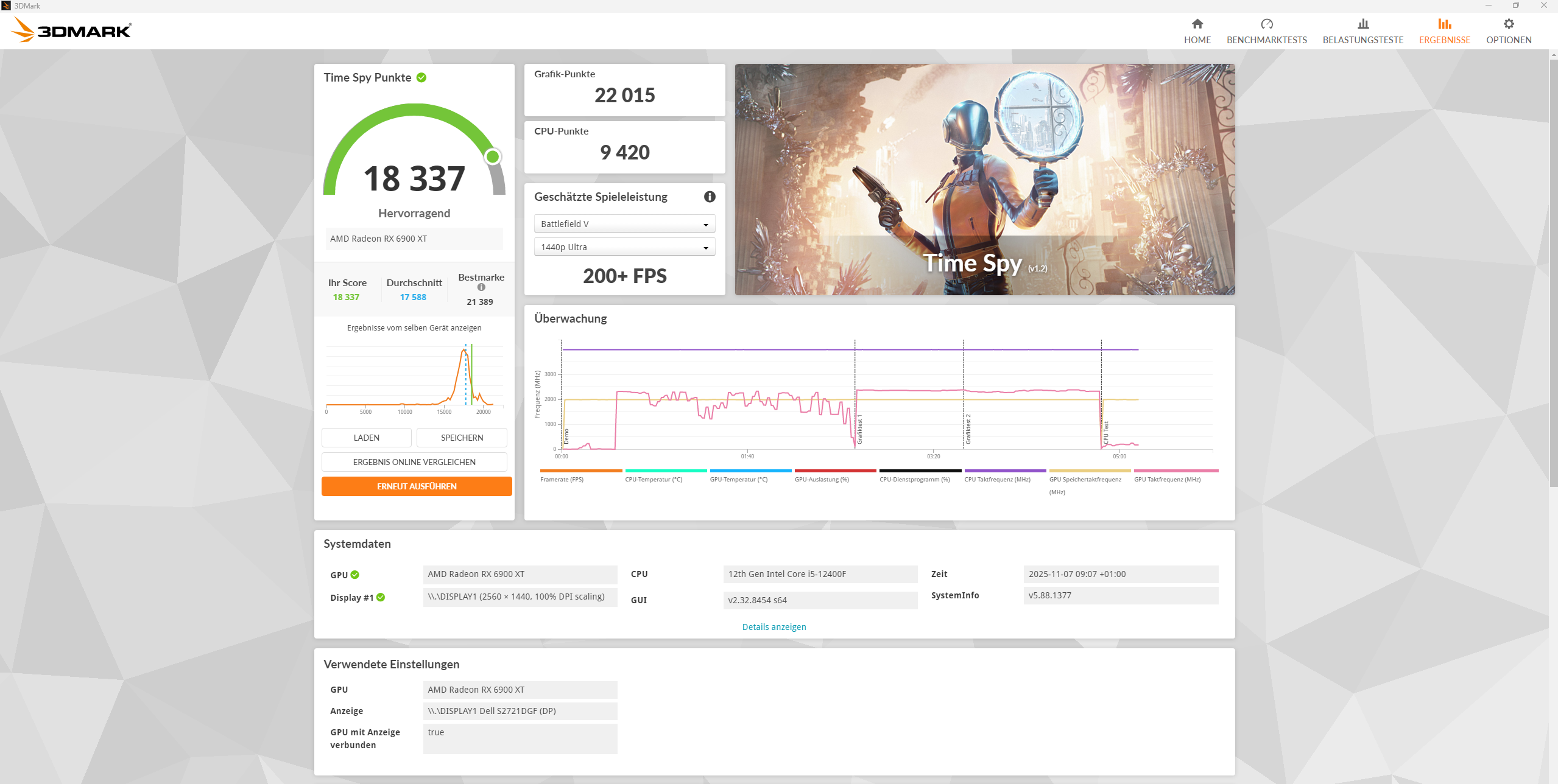

habe jetzt nochmal timespy gedownloaded und da lief auch ein cpu test mit durch
